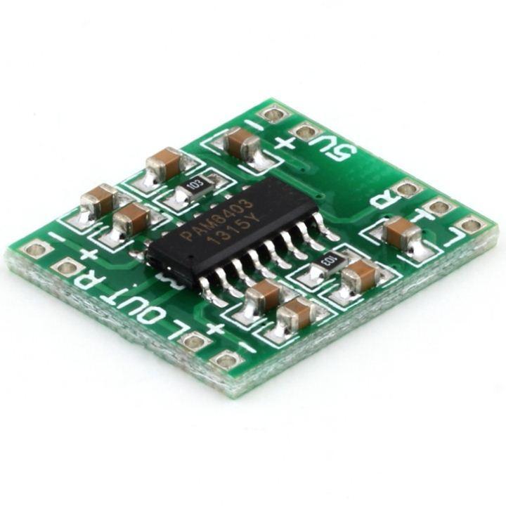

Güç ihtiyacını ses çıkışından karşılıyor kulaklıklar. Karşılamadığı durumlarda amfi kullanılıyor,benim bildiğim .Amfi ise 5 v ile çalışıyor.
Bunu kullanabilirsiniz. İlla USB olsun dersiniz . Ses girişini yine ses çıkışından almanız gerekli

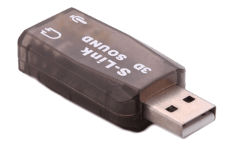

Dediğin şeyi yapman için bir ses kartı kullanman gerek, sesi 3.5mm çıkıştan almayıp USB üzerinden alacaksan veriyi sese dönüştürecek bir ses kartı zorunlu olur, USB girişli kulaklıklar da zaten dahili ses kartı bulundurduğu için USB girişli oluyor.
USB üzerinden ses alman gerekiyorsa bu tarz bir şey kullanman veya buna benzer bir adaptörü kendin yapman gerekiyor.
