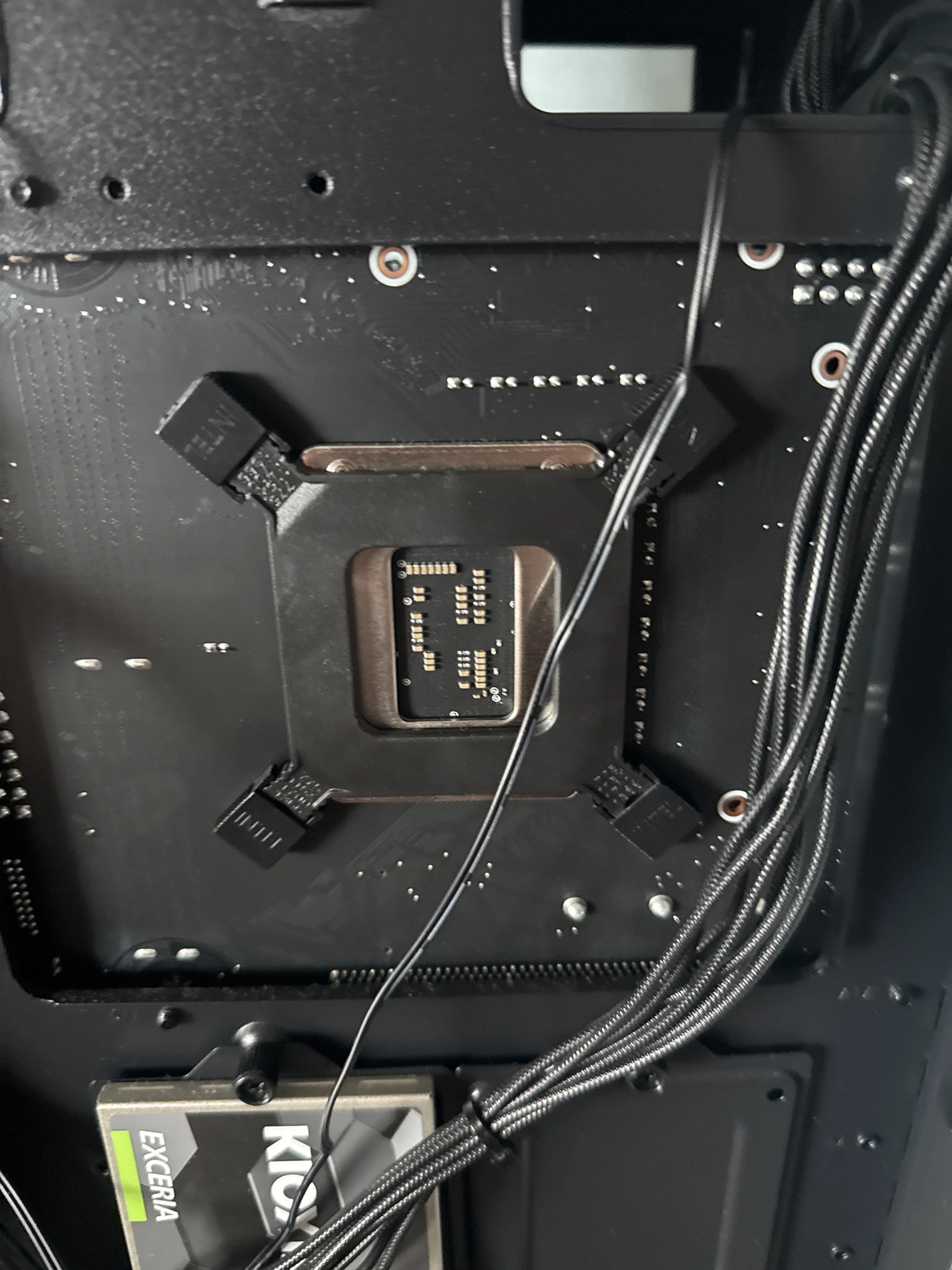

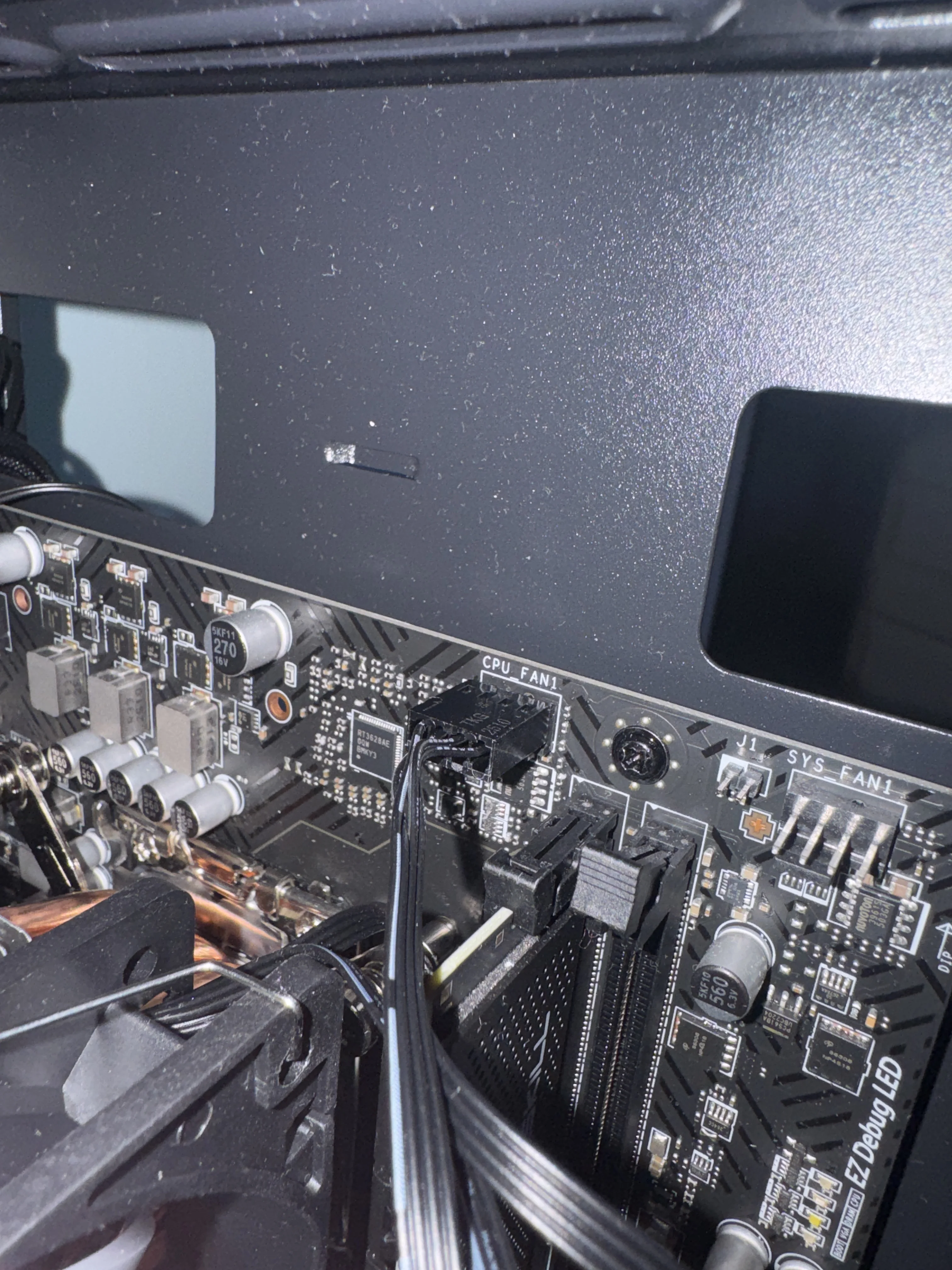

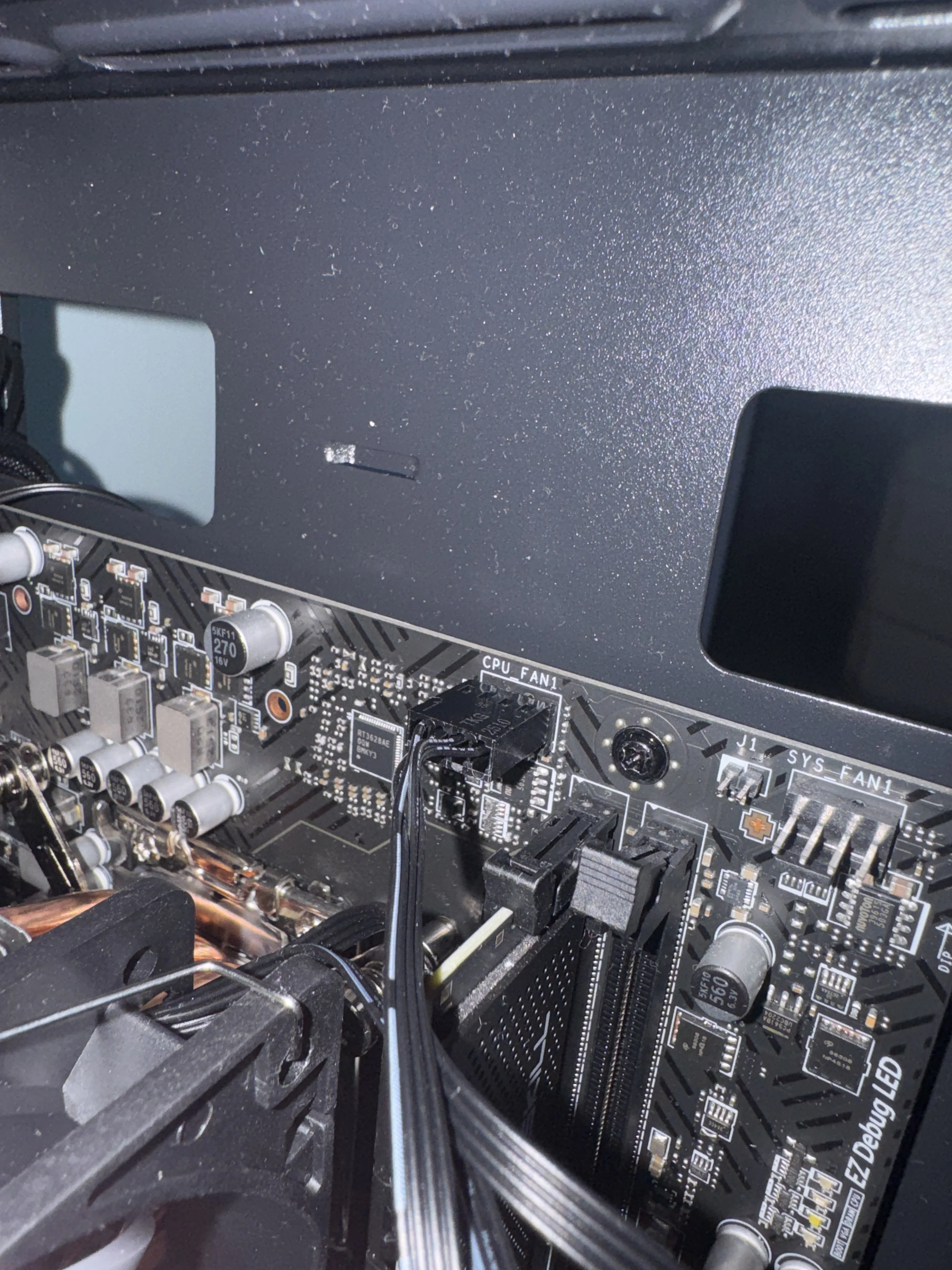

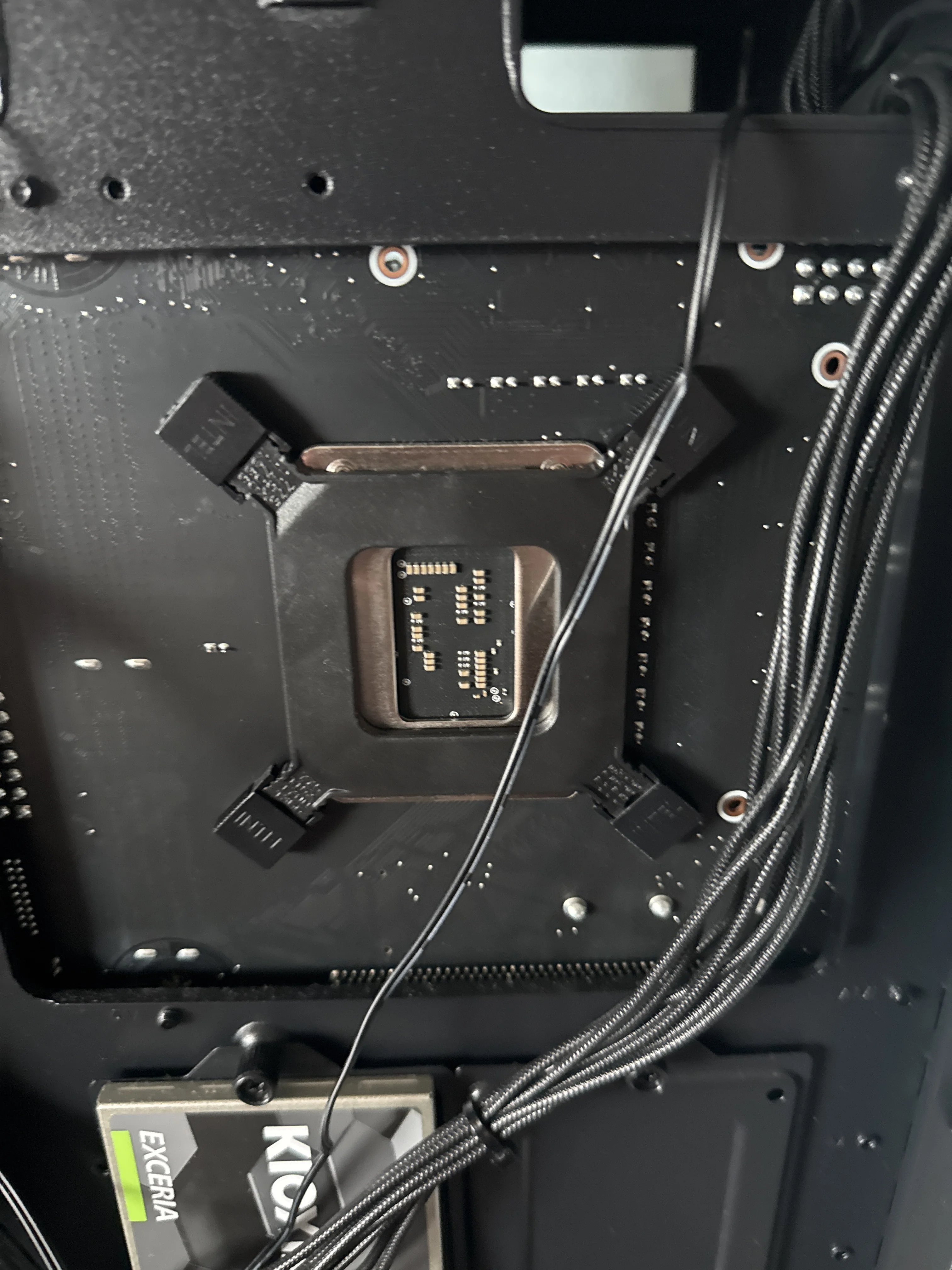

Hocam böyle
    821.9 KB · Hit: 24
    1.1 MB · Hit: 29

anakartın arkası normal gözüküyor.
