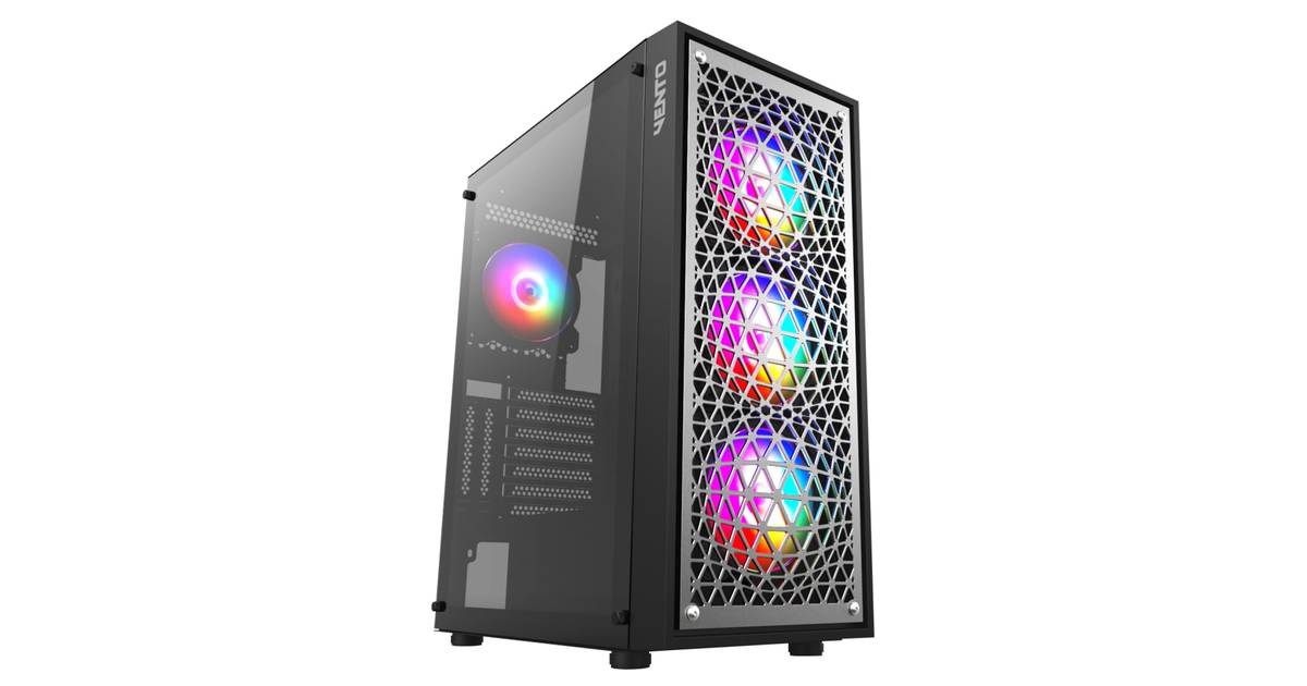

Kasayı da fiyattan kısmak adına bunu önereceğim. Aynı şekilde buda fiyatından ötürü rakipsiz olarak söylenir, araştırabilirsiniz.

Çok çok teşekkür ederim 2 parçayı da ekledim takip listesine. Hdd daha fazla hafıza daha uygun olduğu için eklemiştim ama tabii oyunlarda sorun çıkaracaktır. Bu dediğiniz ssdden belki 2 tane bile alabilirim artık hangisi uygun olursa diye. Kasa oldukça şık dediğim gibi pek donanıma vs hakim olmadığım için bilindik markalara bakıverdim sadece gamepower felan almıştım klavye ve mouse 1 yıl içinde bozuldular o yüzden uygunlara da güvenim kalmadı ama bu önerdiğiniz kasa oldukça şık duruyor ve bilen birisi önerdiyse bize de ona uymak düşer. Tekrardan cevabınız için teşekkür ederim. Başka bir öneriniz varsa memnuniyetle dinlerim.
