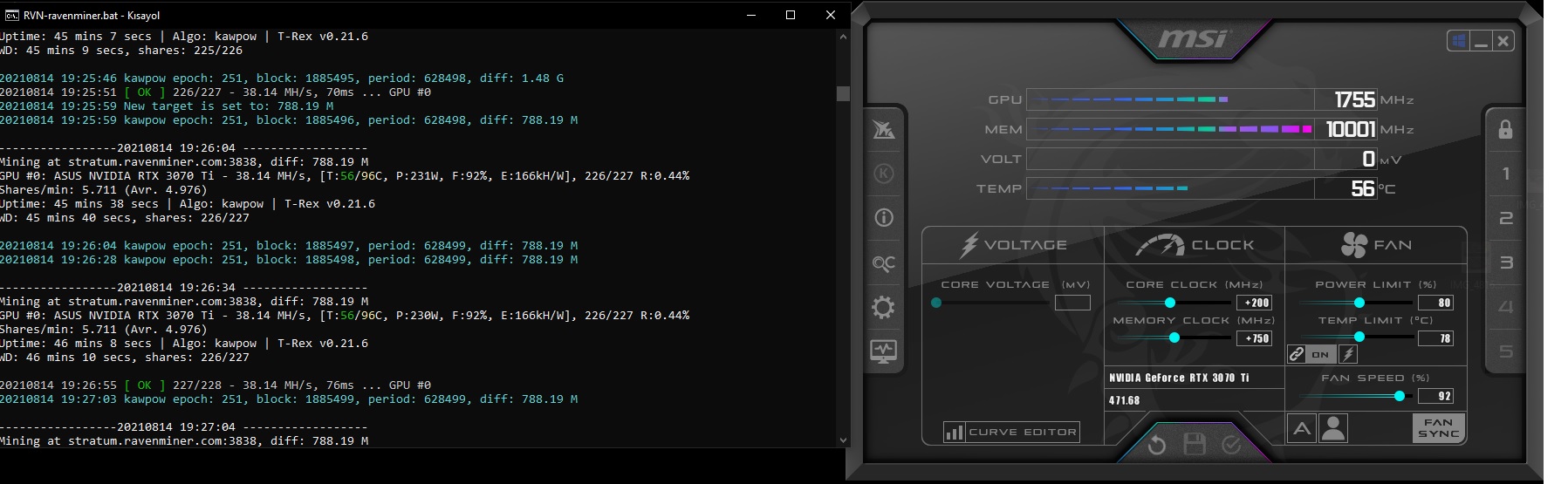

Mining işi ile uğraşan bir arkadaşımın tavsiyesi ile 3070ti satın aldım. Kendisi sistemlerinde eth kazıyor ancak bu kart lhr olduğundan rvn kazmayı tavsiye etti.
Ancak rvn coinin karta çok zarar verdiği şeklinde yorumlar okuyorum. Bu nedenle acaba başka bir coin ile mi uğraşmalıyım diye düşünmeye başladım.
ergo coin bellekleri zorlamıyor diyorlar ancak getiri biraz düşüyor.
sizce belleklere ekstra soğutma çözümü uygulanabilirse, rvn coini 2-3 ay kazmak sıkıntı yaratır mı?

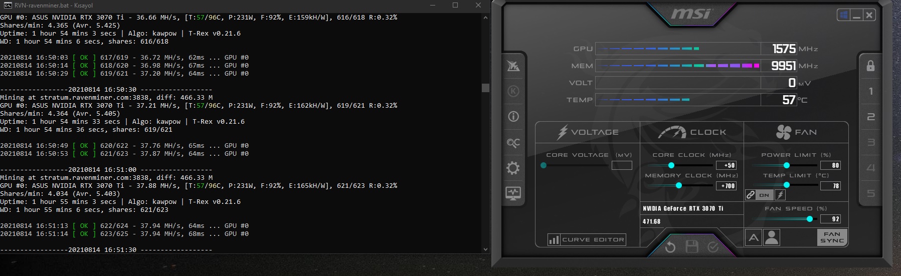

Hocam forumda okuduklarıma göre siz raven'a hakimsiniz. Konu hakkında ne düşünüyorsunuz? @RevDeisDou
Ayrıca bugün gün boyu yaptığım denemeler ve videolardan çıkarımlarımdan sonra aşağıdaki şekilde yaptım ayarları. Sizce bir sorun var mı?
    266.1 KB · Hit: 49
Mining yapma.
237W güç tüketimi, %92 fan kullanımı ve 57 derece çok kötü.
Gerçi core clock +50 vermişsin. Hiç bilgin yok herhalde. Core clock en az -500 ver.
Voltaj kontrolü aç voltaj da düşür

Mining yapma.

core clock -500 vermek her kart için geçerli mi hocam mining yapan ?
Evet ver sen.
Core clock miningde çok önemli değil, 1000 altına düşmedikçe sıkıntı çıkarmaz muhtemelen. MH düşerse anlarsın zaten sıkıntı olduğunu. Core clock'un çok olması sadece sıcaklığı ve güç tüketimini arttırıyor.

Mining yapma.
Senin de bilgin yok herhalde RVN çekirdek de istiyor.
Bu eleman 41 MH alıyor RVN'de ama VRAM'ler 100 derece ve 247 Watt çekiyor :)

Evet ver sen.
@Barbara Gordon ?
anladım dostum. RX 5500 XT 4 GB kart ile -500 verirsem mh artışı olur mu? Sıcaklık ve güç tüketimi düşeceği kesin sanırım.

3070Ti ile ethash ve ethash temeli alan algoritmaların coinlerini kazmayın. Kawpow algoritması coinleri en mantıklısı.
Ravencoin başı çekiyor.

RVN olduğunu görmedim, RVN kazmadığım için bilmiyorum da. :)
240W ile %92 fanda kart bu kadar sıcak çalışıyorsa yapmamak daha mantıklı zaten.
240 Watt sonuçta boru değil. 202 Watt ile 31 MH alınabiliyor, bu eleman gibi OC'nin dibine vurursa bilemem. Benim dediğim gibi yaparsa çok ta ısınmaz.
