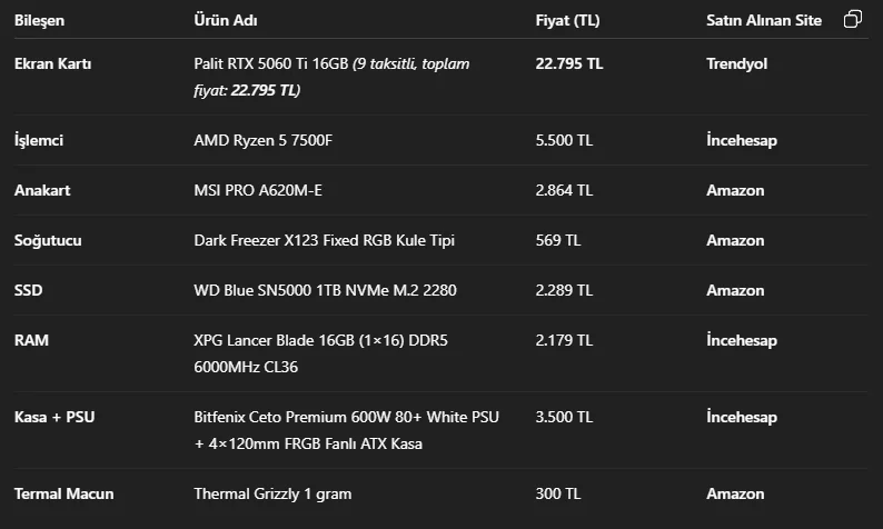

Öncelikle değerli vaktinizi ayırdığınız için teşekkür ederim.
Benim düşündüğüm sistem ddr5 olmalı ve bütçem 35000TL'yi aşmamalı.
İşlemci: AMD Ryzen 5 7500F (Gaming gecesinde var bugün) 5859TL
Anakart: MSI MB PRO A620M-E - 2864TL
RAM: Lexar Thor OC 32GB (2x16GB) 6000MHz CL38 - 4141TL
Kasa: Enermax StarryFort SF60H + MAXPRO III 600W - 2870TL
SSD: Western Dijital SN740 M.2 2280 Pcıexp 1 Tb 5000 MB/s 4900 MB/s SSD - 2500TL
Soğutucu: Dark Freezer X123 DKCCX123 İşlemci Soğutucu - 569TL
Toplam: 18803TL
Geriye 16197TL Bütçem kalıyor. Hadi diyelim şuanda ramleri tek slot 16gb alayım. İlerde yükselteceğim.
18200TL En fazla ekran kartına harcayabileceğim bütçem bu şekilde.
O yüzden maalesef 5060 alacağım gibi. Ancak akşam gaming gecesinde güzel bir indirim yakalayabilirsem 16gb ekran kartı alabilirim.
PALIT Geforce Rtx5060ti Infinity 3 16gb 128bit Gddr7 Ekran Kartını Trendyoldan peşin fiyatına 9 taksitle 22.600TL'ye satın aldım. Sanırım ssd almayacağım. Şuanda elimde 480gb sata ssd var. Geri kalan ürünleri alacağım ancak aynı şekilde rami de tek slot 16gb alacağım. İleride bir adet 16gb daha eklemeyi düşünüyorum.

hocam şöyle bir şey yaptım
Ancak amazondan aldığım ürünleri tek tek sipariş verdim ve hesabımı askıya aldılar :)
