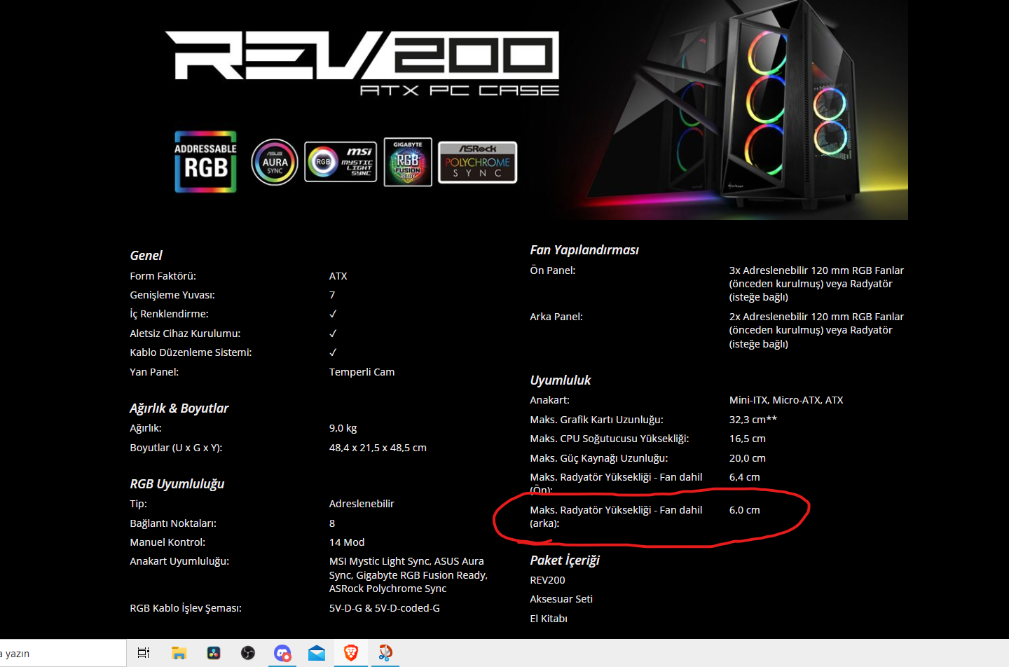

son bir şey sorucam interneten bakinca 360mm sigiyor diyor ama foto gozuktugu gibi alt kisim da pay yok nasil olucak acaba .birde ricam ben baktim bulmadim sivi sogutma montaj videosu varsa link atarmisiniz
O fanların olduğu yere radyatör girecek fanlar ise kasanın ön tarafından radyatöre bağlanacak. Mantıken öyle olması lazım. Sharkoon desteke bir mesaj atıp sorun isterseniz emin olmak için ama sitelerinde fanlar yerine radyatör takılabilir diye yazıyor. Montaj da muhtemelen dediğim gibidir. Videosu var mı bakar yazarım yine de. Siz mesaj atın sharkoona.
Ayrıca kutusunda da yazıyor 360mm radyatör desteği var diye. Kutusu ordaysa bakın.

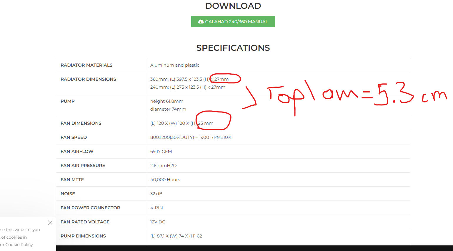

radyatoru takinca o araya sigmaz gibi 1 cm pay var yok
fan+radyatör 6 cm'e kadar destekler yazıyor. Galahad radyatör + fan kalınlığı 5.3 cm.
