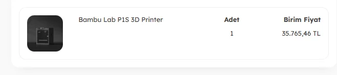

Bambu Lab P1S 3D
Düşünüyorum önerir misiniz , veya önerebileceğiniz daha iyi bir model var mıdır ?
burdan öneririm cihazlarımı ben burdan aldım distribütörü genix
A1den illaki daha iyi ancak baskı alanı ve temel özellikleri aynı. Hobi amaçlı alıyorsanız A1-P1S arasındaki 11k fiyat farkına değecek bir durum olmayabilir. Kapalı kasa alınmışken P2S Combo alınabilir. Hem AMS ünitesi güncel, hem teknik özellikleri daha iyi. Ama onun fiyatı da 43K civarı.
P1S son zamanların en iyi fiyatında. Bütçe sorunu yoksa P2S, kapalı kasa olsun derli toplu dursun derseniz P1S, hobi amaçlı alayım öğreneyim fazla para vermeyeyim derseniz A1 Combo.
a1 ile p1s arasında çok fark var 11k fazlasıyla değer
