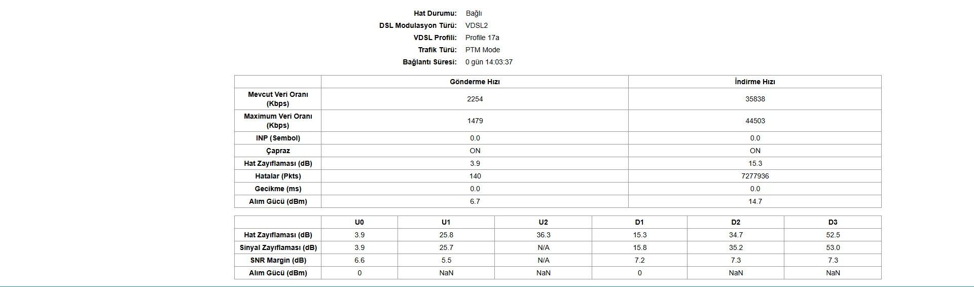

4.6milyon hata(pkts) oranı!!
100 lük paket; 100 e kadar demek. 16-14-32-35-50-75-80-88-100 şeklinde hız sabitlenebilir.
Altyapı sorgu mesafeye göre otomatik belirleniyor galiba.
Hat değerleriniz iyiyse sorguda çıkandan yüksek, kötü ise düşü alma ihtimali var.
Arkadaşın hat zayıflamsı yükselen eğimde. Modem ve kabloda sıkıntı olmadığından eminse; kablonun bağlı olduğu dış kutu / direkte veya giden dış kabloda sorun olabilir.
Denem amaçlı hızı 24 e sabitletip bakmak lazım. Mevcut hız ile mak. hız ne kadar yalın olursa; hata sayısı ve hat şişmesi olma ihtimali var.

Bu snr değerleriyle sınırda bağlandığına göre bu tip sıkıntılar sadece yoğun saatlerde oluyor. Hep böyle olsa kopmadan kullanamazsın interneti. 24 mbps sabitlerse tt senin hattı o zaman daha stabil kullanırsın. Birde merak ettim modem markan ne
VC220-G3u hocam türk telekomun verdiği denediğim diğer 3 modemde değişen bişey olmadığı için iade ettim. bundan 3 ay öncesine kadar ben 50mbps kullanıyodum 2 senedir sorunsuz şekilde
Hep böyle hocam sürekli artıyor, ilk baş 50/12 verdiler 10dkkada bir koptu 35/12 profilindeyken sürekli kopmalar devam etti bu sefer 2-3 saate şimdi de 35/6 profili var kopma yok ama internet çok yavaş ne adam akıllı siteler yükleniyor ne de video izleyebiliyorum

hocam zamanında bizim evleri beslesin diye port kutusu 500m uzağa koymuş beyfendiler evin 100m ilerisinde yeni bir port kutusu ayrıca fiber hat var ama maalesef 35i bile alamıyorum ayrıca 3 ay öncesine kadar 50lik paket kullanıyodum 2 senedir ne olduysa ağustos ayında bu tt fişi mi çekti ne yaptı bende bunlara inat olsun diye türknete geçtim geçmez olaydım valla 3 aydır destek kaydını kapatmıyorum düzelmiyor bir türlü, kablo direk eve geliyo hocam ankastre felan yok hatta ev içi tesisat sorunu var dediler cat6 ile direkt modeme getirdim kabloyu, wago klemensi ile de güzelce bağlantı yaptım
anlık 7.3m hata
1,204,710
10,886,313
192,474
