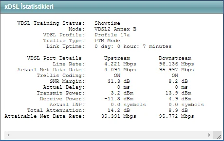

Hızların bir alt kademede limitlenmesinin sebebi ise hattın kopmaması içindir.Yani hattın 1000kbps ise 800 verirler çünkü 1000 kbps her zaman sabit kalmaz yukarı ve aşağı oynar ve sana tanınan hızdan daha düşük olursa hattın kopar.
Hayır öyle bir şey söz konusu değil. Bundan 2 sene önce kazara hattıma 1024 Kbps Upload tanımlandı. Stabil kullandım. Limit tamamen kalksa da sorun yaratmaz. Çünkü Upload SNR'si baya yüksek. Limit kalksa bir şey olmaz yani.
doğrudur bende haftada bir ya da daha az kopmalar oluyor ufaktan.Bu aralar daha bir kopmalarla başbaşayım sebebini bilmiyorum
    20.9 KB · Hit: 157
