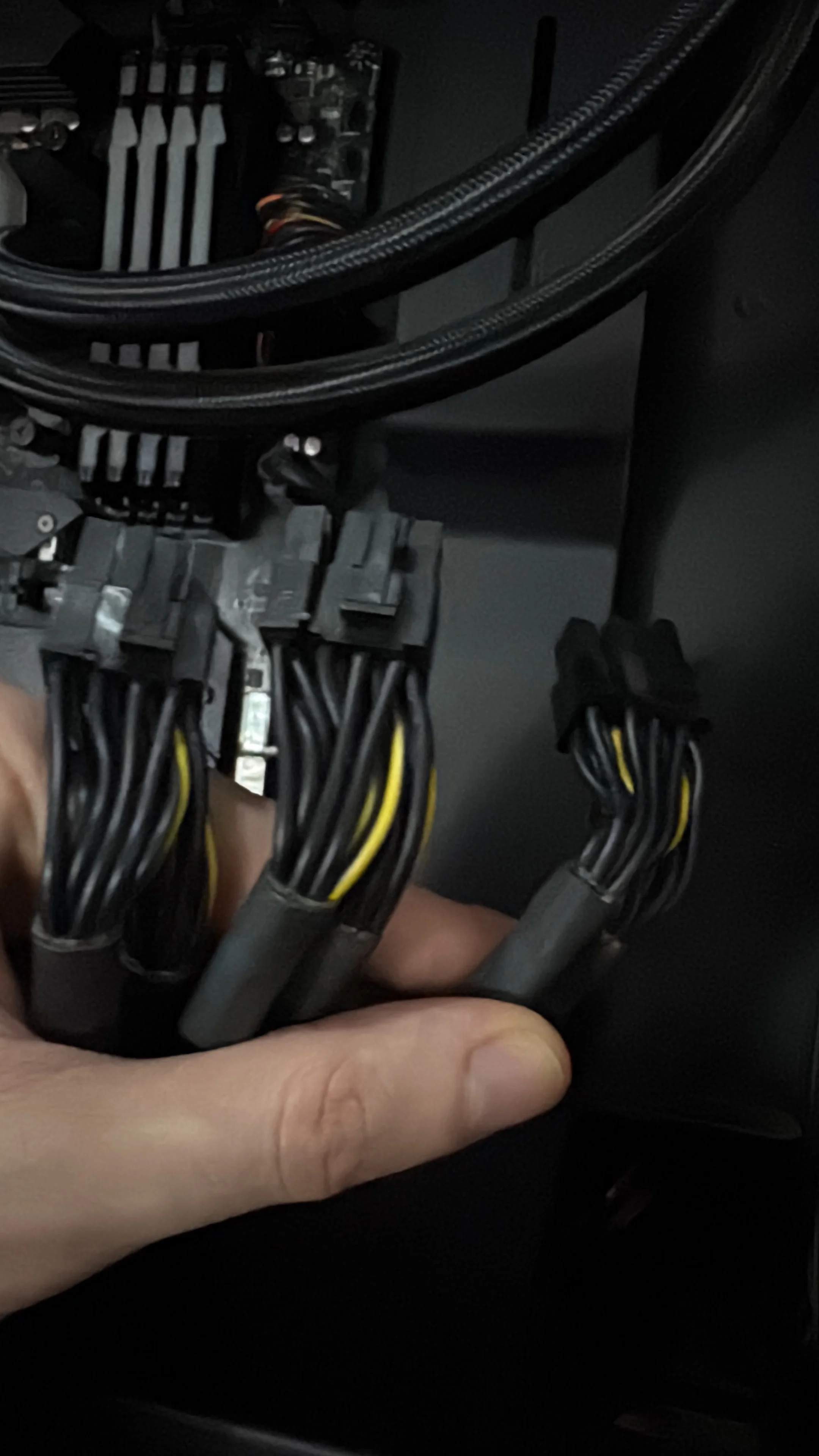

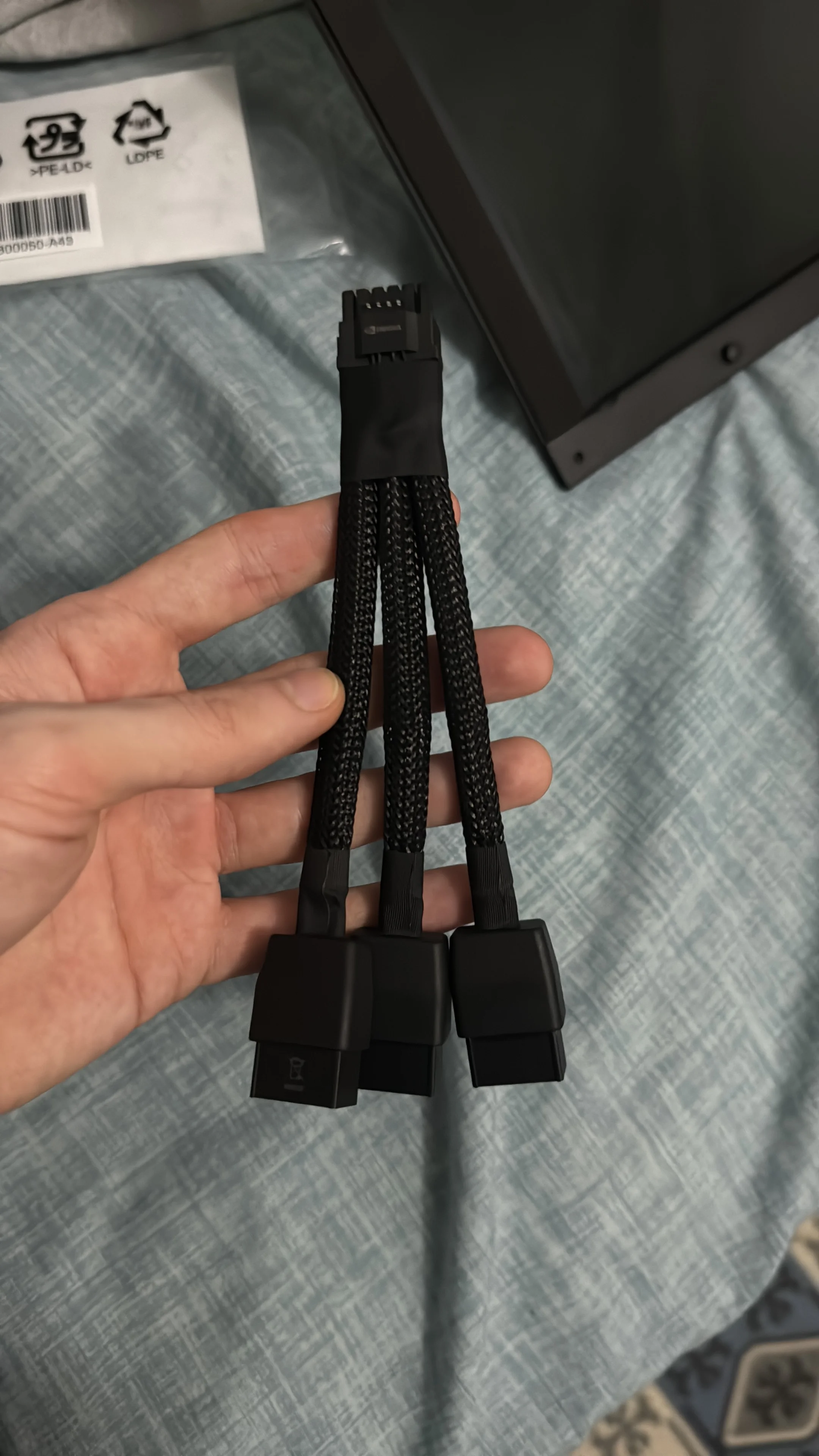

Arkadaşlar merhaba 4070 ti gaming x trio kartım var fakat kutudan çıkan 2x8 pin pcie kablosu yok 5070ti kutusundan çıkan 3x8 pin pcie kablosu mevcut bu kablo ile kullansam sorun çıkar mı 3 çıkışın 2 sini taksam 1 i boşta kalsa mı mantıklı 3 çıkışıda kullanmak mı? powerim modular değil.

Modüler olmasına gerek yok. Çoklayıcıya 3 kabloyu da bağlayıp öyle takın.
işte bende ki kutusundan çıkan değil 5070ti kutusundan çıkan 3x8 normalde 2x8 çıkıyor
Hee şimdi oldu.. Öyle olmaz orijinal kabloya ihtiyacın var. Normal de hangi kablonun ground, hangisinin 12v verdiğini bilmediğin için hangi 2li kabloyu takacağını nereden bileceksin. Der8auer'ın bir videosu vardı bulursam atarım. Olayı bir araştırayım eğer sorun değilse 3x8 bağlar öyle kullanırsın.

bendeki kablo da orijinal ama 3x8 450w güç çekiyor chatgpt diyor ki 3 çıkışa da tak kart zaten lazım olduğu gücü çeker sorun yaşamazsın diyor

Bunlar sadece güç aktaran kablolar değil. İçinde sense pin denilen kablolar var ve gücü ona göre ayarlıyorlar. Araştırdığıma göre çoğu kişi 2 pin takıp kullanmış ve sorun yaşamamış. Aynı şekilde 3x8 takıp kullanan da var. Böyle kritik bilgiler için chatgpt kullanma. 2x8 takarak çalıştıranlar olmuş, sanırım şu an öylesi daha güvenli.

Bulamazsın. Elindekini ister 2x8 ister 3x8 olarak tak kullan sorun olmaz. Baktım redditten bir çok kişi o şekilde kullanmış sorun yok. Eğer içine sinmezse direkt gen 5.1 psu geç.

dediğin gibi senseler uymazsa problem yaşar mıyım? bazıları psu dan gelen kabloyu takıyor o kablo senseleri neye göre ayarlıyor ki?
Onu anlayabileceğin bir yol yok. Zaten 4070ti çok fazla güç çeken bir kart değil. Elinde ki kabloya sadece 2x8 taksan yeter.
