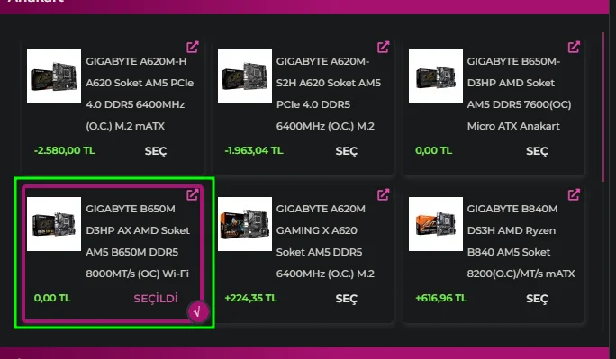

Bu sistemde 9700X, 9060 XT 16 GB var. Ben halen alırken anakartta iki M2 slotu ve VRM soğutucusu olmasını öneririm. VRM soğutucusu olmayan anakartlar, sistemi ısıtan BF6 veya UE5 gibi oyunlarda ara sıra FPS 3-5 seviyeye düşecek takılmalara yol açıyor.
Bir de soğutucusu değişebilir. Ama bu sistem arkadaşın Sinerji'den attığı sistem gibi 2x16GB içermiyor.
Veya İncehesap üzerinden uygun fiyata bir sistemi anakart yükseltip aldıktan sonra, ileride işlemci vb. yükseltmek de düşünülebilir. İncehesap'ın avantajı CL30 6000 MHz bellekle geliyor. Ama kasa tarafında yükseltme istiyor.
M2 slotu gerçekten ileride çok lazım oluyor. O yüzden anakartta iki m2 slotu ve VRM soğutucuları içermeyen anakartlardan uzak durun. Yaz, kış fark etmez o kasa içi ısınınca VRM soğutucu yoksa net sorun yaşıyorsunuz.
