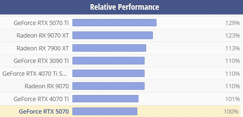

5070 mi 9070 xt mi almalıyım ?
Biosta PCI X16 GEN/PCI GENERATION ayarı AUTO veya GEN5 modunda kalıyorsa 5000 serisinde siyah ekran alabiliyorsun, ben de 5070ti ile 1 hafta uğraştım bu saçma durum yüzünden, sistem açılıyor, masaüstünde 1 dakika takılıyorum, masaüstü görüntü kesiyor, no signale düşüyordu, ez debug ledler kırmızıya düşüyordu, reddit üzerinde araştırınca dediğim ayarı GEN4 alıp çözenler var ki bende böyle çözdüm. 9070XT alarak tabi ki iyi yapmışsın. birbirleri ile denk kartlar değiller
