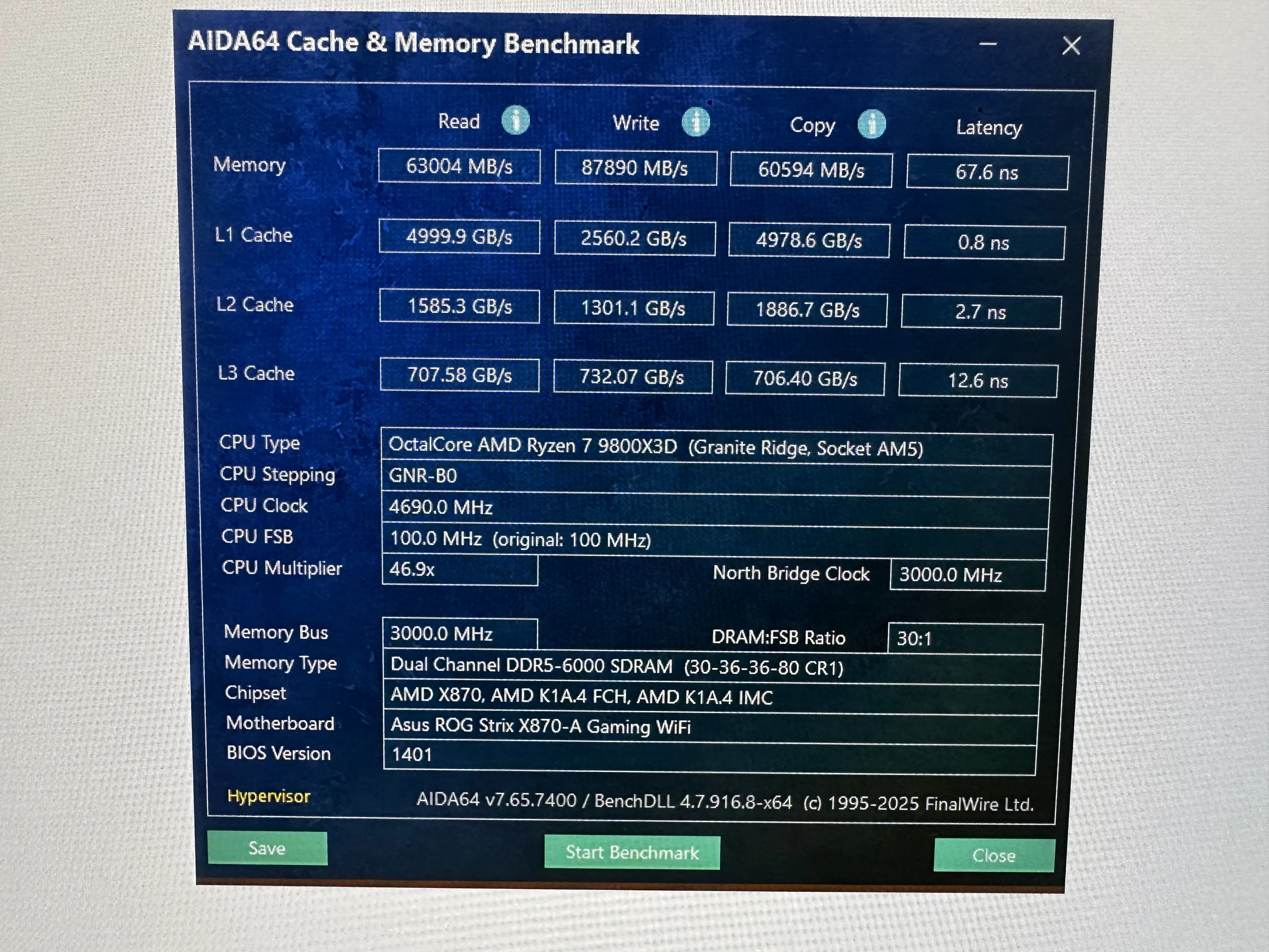

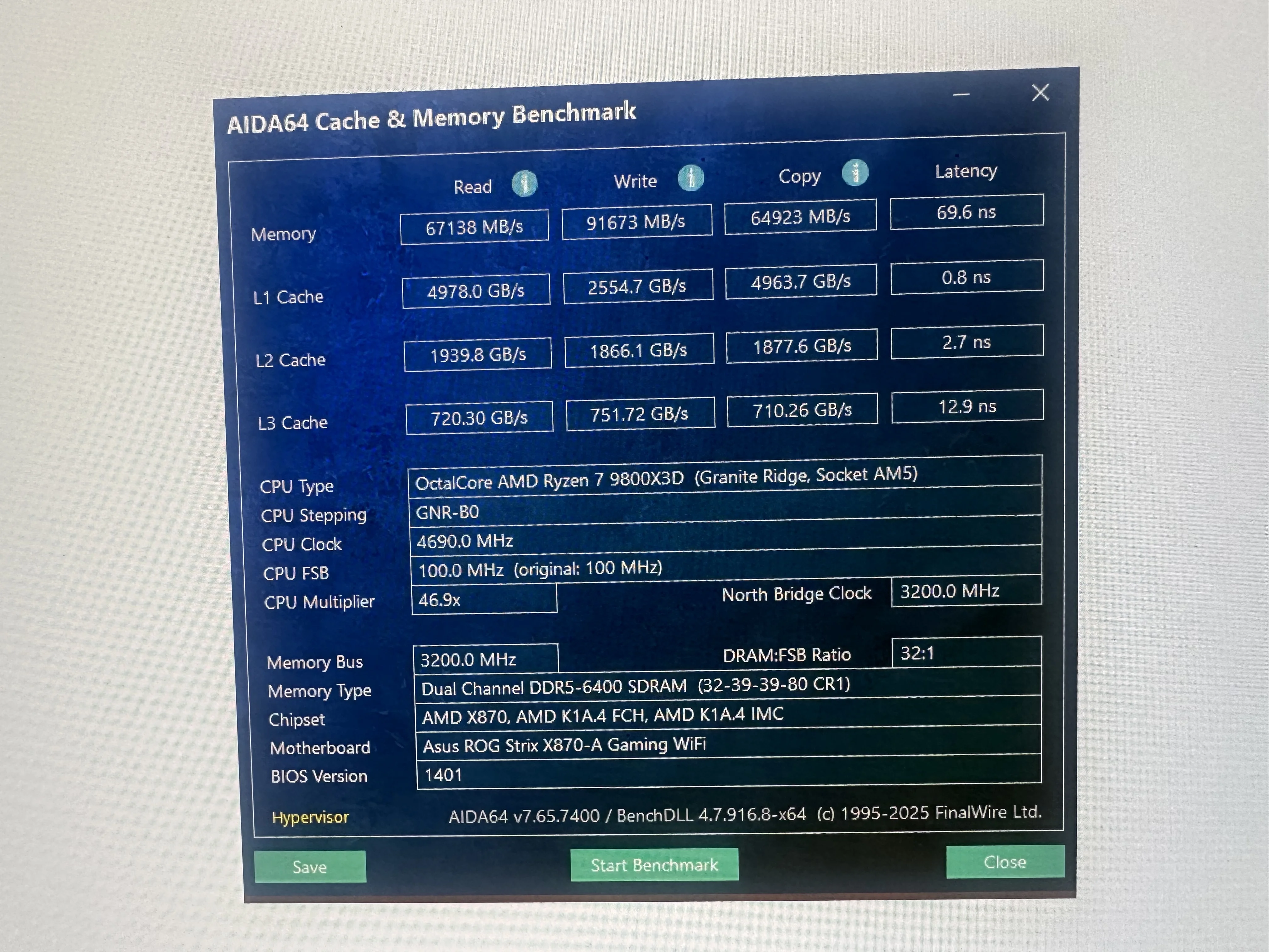

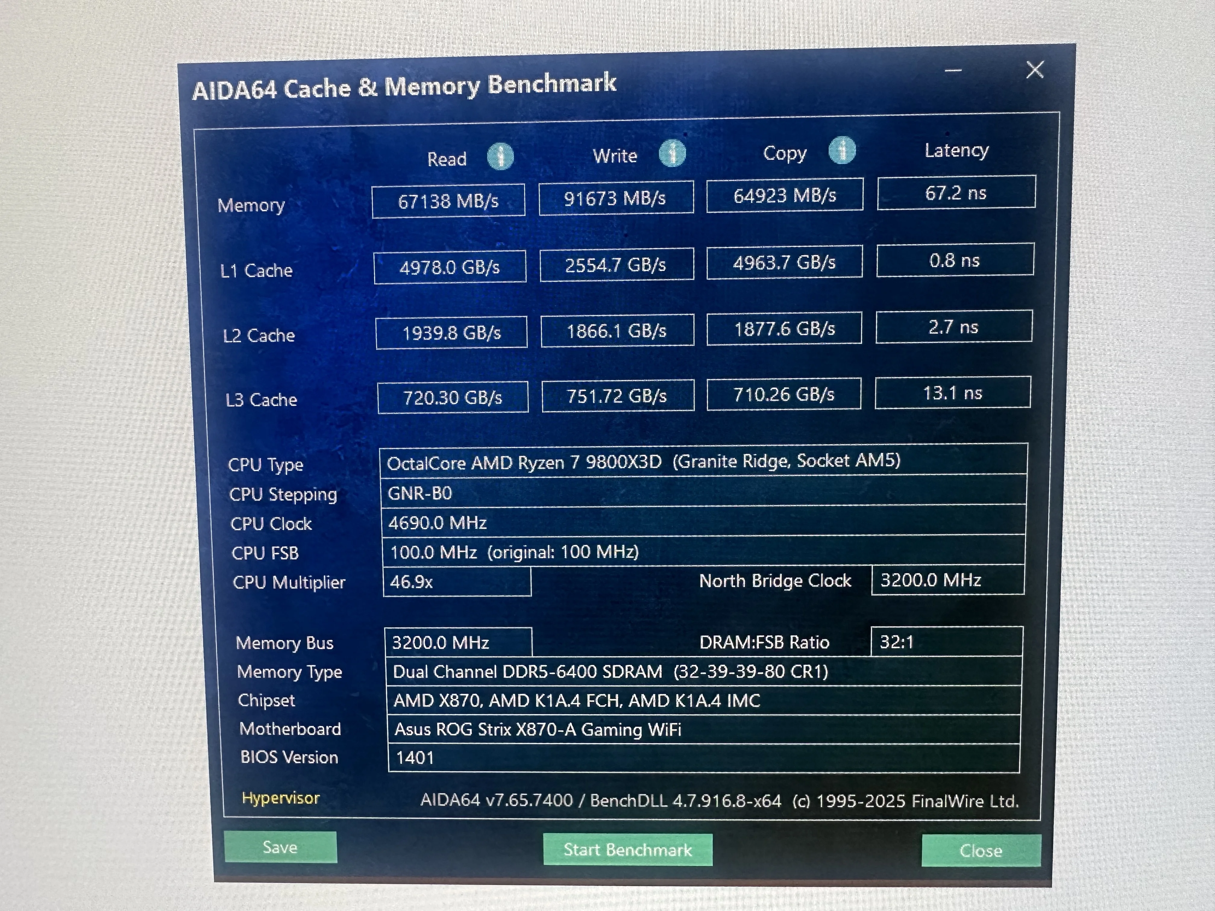

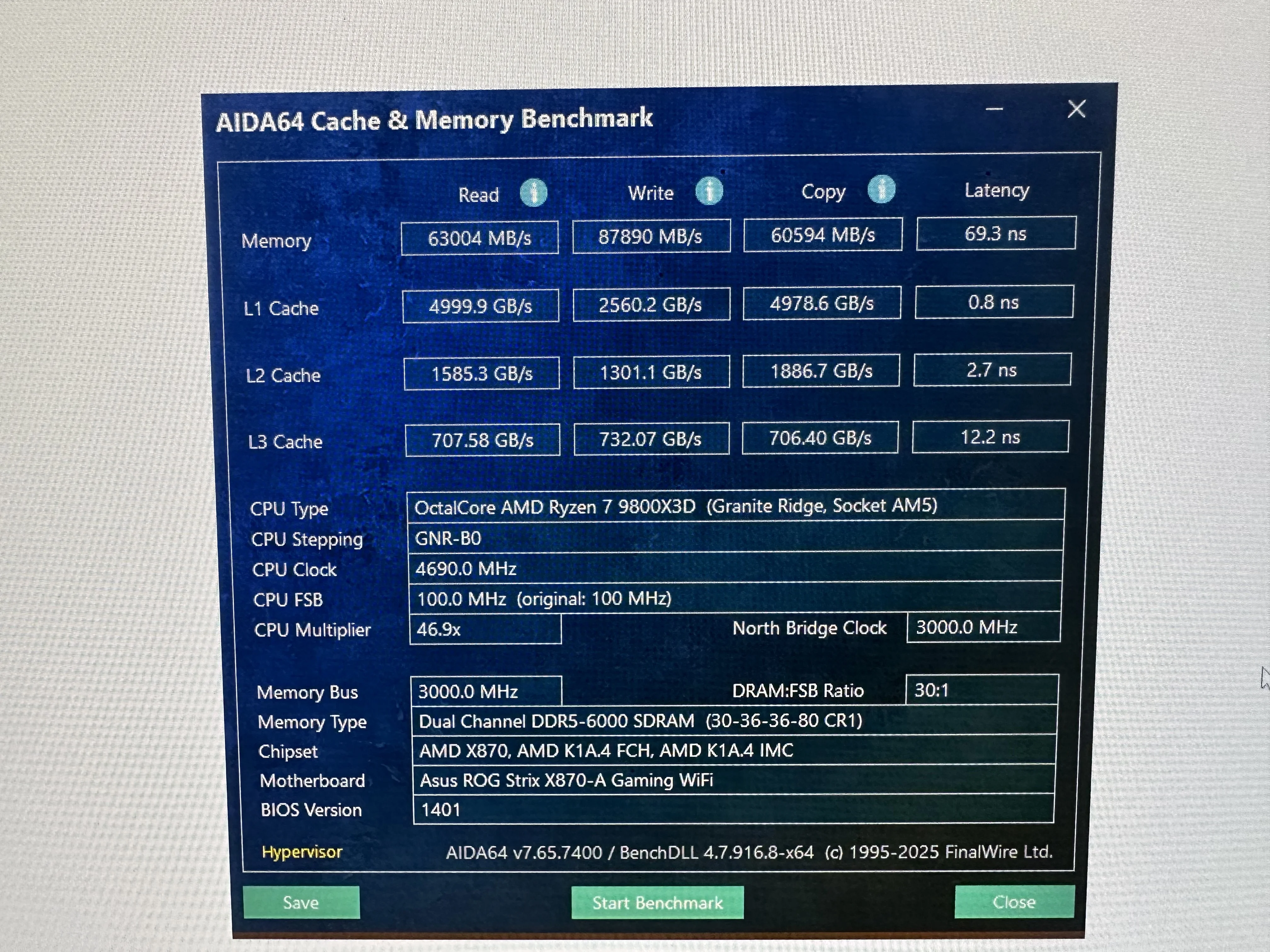

AIDA64 Gecikme Testi:
Her iki EXPO profilinde de 66ns ile 69ns arasında gecikme değerleri alıyorum. İncelemelerde bazı kullanıcılar 55ns civarında değerler almış.
Merak ettiğim şey şu:
  • Bu gecikme değerleri normal mi?
  • Neden bu kadar fark var? Bellek yapısından mı kaynaklı, yoksa ayarlardan mı?

  4. AIDA64’teki gecikme değerlerim yüksek mi? Neden 55ns değil de 66-69ns çıkıyor?

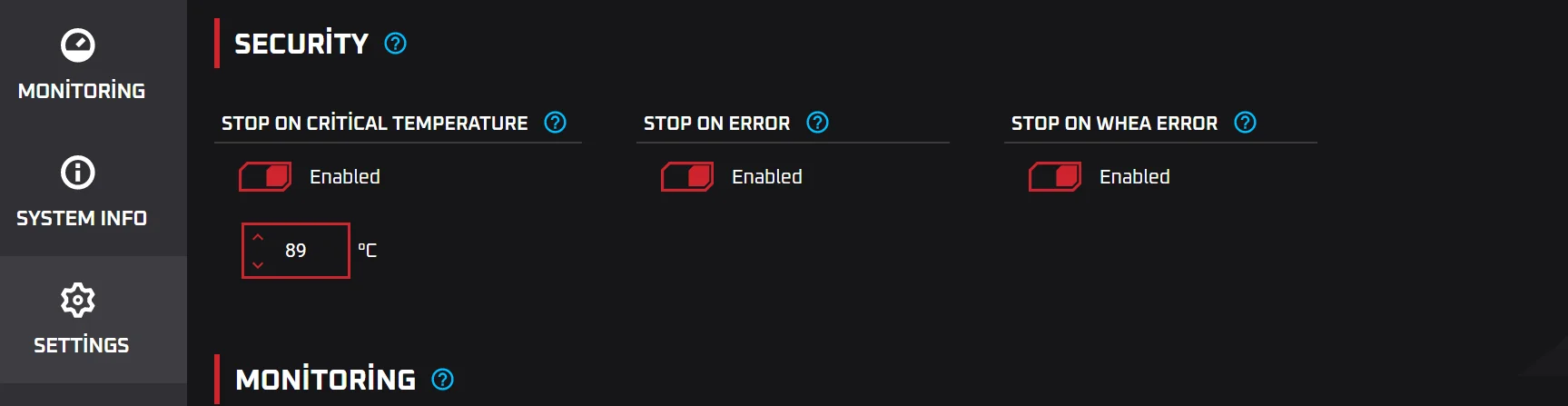

PBO ayarlarında:
Thermal Throttle Limit'i Manuel'e çekip 89 yap.

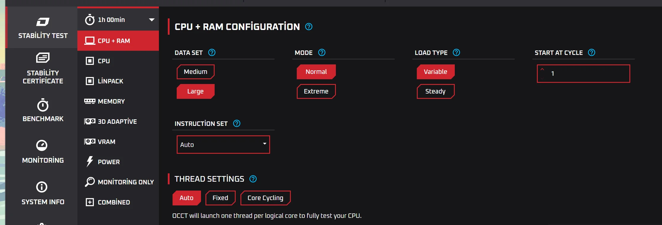

Geri kalanları yapmışsın gibi. Bence en temizi Cinebench'i bırakıp OCCT üzerinden stability testi yapman.
Şuradan indir. Uygulamayı açınca şu ayarları yap.
CPU + RAM ekranına gelip stabilite testi başlat.
Eğer test başarılı biterse, yüksek ihtimalle bir sorunun olmaz gibi. İşlemcin iyi duruyor çünkü.
Bir ara başka birisiyle şu ayarları konuşmuştuk. Buradan yapmadığın hangi ayarlar var?

Hocam buradaki ayarların çoğunu yapmadım pbo auto haldeki test sonuçları bunlar hocam.
Hocam uclk mclk 1:1 modda ayrıca fclk 2100 de 6000mhz de ve 2133 de 6400mhz ayarlıyorum. Expo tweaked ayarında Expo 1 yada Expo 2 daha mı iyi sonuç verir acaba Expo tweaked a göre hocam
