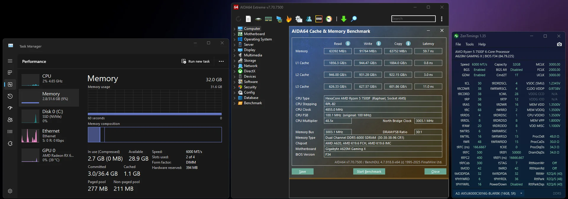

Ben 59ns aliyorum mesela konuda da gorseli var 6000MHz CL30'da onu bir tik daha indirebilirim ve stabilde olur biliyorum ama daha cok ugrasmak istemedim
Belleklerinin A-Die oldugundan eminsen ben o konuda kendi zen-timings ayarlarimi attim kopayalayip deneyebilirsin.

Konuda ilk sayfada hocam benim yorumum var ona ekledim sadece zen timing degil genel ekran goruntusu ama zentimings ayarlarida var icinde gorselin.
Videolari ekledigim yorumda, ek kisminda gorsel var hocam.
Buraya da ekledim
tRAS: 30, tRFC: 420, tRFC2: Auto, tRFCsb: Auto ayarlamayi dusunuyorum daha sonra da ilk 3 zamanlamayi 20-36-36 yapmayi vesaire, Nitro Mod ise suan 1-2-1 olarak calisiyor bunu 1-2-0 yaparsam maksimum degerlere ulasim ama stabilite ve test etmesi ugrastiriyor o yuzden useniyorum bu sekilde kullaniyorum. tRAS:30 herkes icin stabil degil bende bazi seneryolarda stabil, bazi seneryolarda degil gibi hisettiriyor 76'da yapabilirim belki.
AMD'nin bellek denetleyicisi tRC = tRAS+tRP şeklindeki JEDEC spesifikasyonuna uymuyor bu yuzden de tRC = tRAS+tRP bu sekilde yapmak zorunda degiliz veya yapmadigimiz takdirde bir sorun vs. olmuyor.
Suan A-Die ve M-DIe ayarlayila karisik biraz bende de A-Die var ya bu ayarlarda 6200 yaparim yada 6000'de bu zamanlamalari biraz daha gergin hale getiririm ilerleyen zamanlarda usenmezsem.

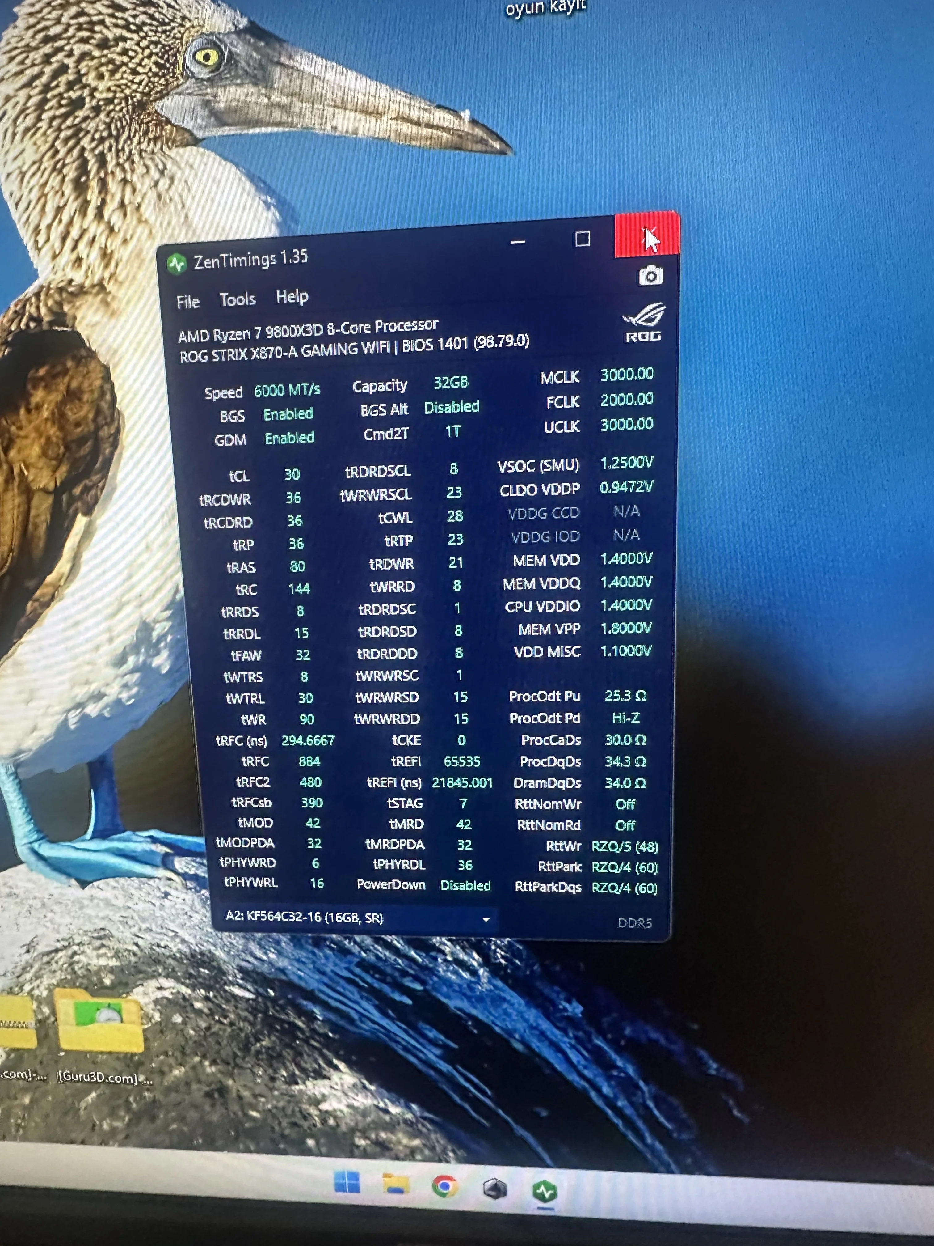

Hocam bu ayarları yapıp bıraksam olur değil mi birde benim ram 1.40 da çalışıyor onu 1.35 e ayarlamam gerek sanırım
1.40v'de calismasinin sebei ramin 6400Mhz CL32 olmasindan kaynakli
Frekans dusecegin icin 1.35 calistirir.
Yok hocam 6000mhz Expo ayarı da var onu yaptığım zaman da 1,4 te çalıştırıyor ekte görseli mevcut. Birde tREFI 65535 ayarlamış kendisi
