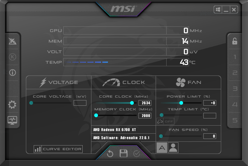

6700 xt internetten baktığımda core clock değeri 2321 mhz gözüküyor msi afterburner'da 2634 mhz yazıyor otomatik gelen ayarın böyle olması normal mi? Ayrıca bunu azaltırsam coil whine sesi azalır mı?

fabrika çıkışı oc dur hocam bendede 2569 overclock suz versiyon

Fps sabitleyerek coil whine kabul edilebilecek bir seviyeye düşüyor. Ama kartım OC değil 2634 mhz gösteriyor fazla değil mi.

hocam benimki de oc değil değerler yukarıda normal isterseniz uğraşın ben uğraşıyorum isterlerse değişim kabul etmesinler :) onun dışında ekran kartı fps limitleyerek geçebilirsiniz ancak tdp arttıkca genede artar hangi oyunlarda veya testlerde denediniz?
