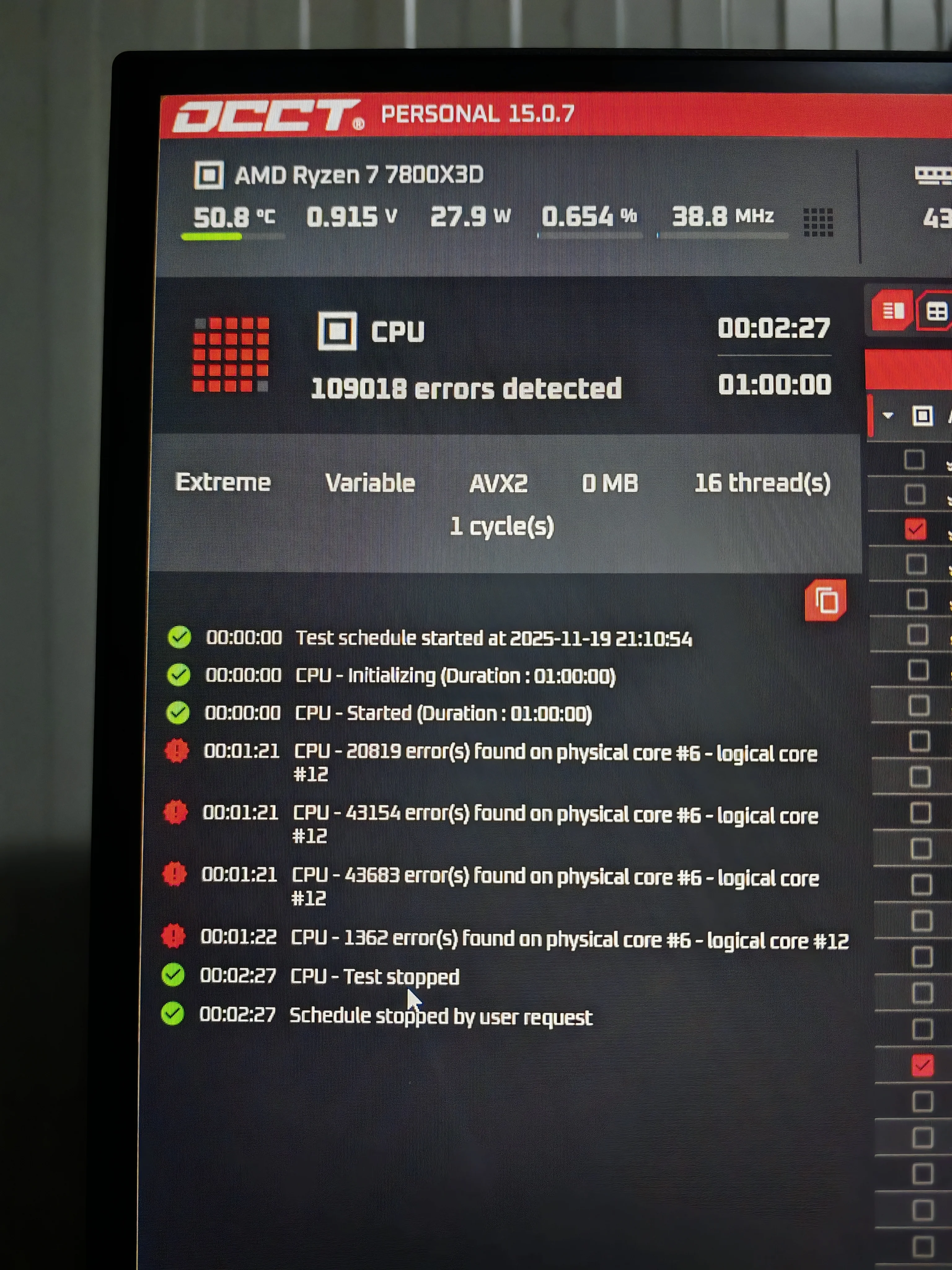

Arkadaşlar 7800x3d
B650M-R Anakart ve cooler master ML240 V2 sıvı soğutma kullanıyorum işlemci çok rahat 85 dereceleri görüyor curve optimizer yaptım negatif değer 30 da fotoğraftaki hatayı aldım 25 denedin Occt de yine hata verdi negatif 20 değeri girince hata almadım ancak sıcaklıklarda değişme olmadı bu benim işlemcimin silikon kalitesinin kötü olduğunu mu gösterir?
Oyunlarda da 82 derecelerde 5050 mhz de, frekans düşürmüyor ancak sıcaklık gereksiz fazla geliyor bana göre konuyla ilgili sizin fikirleriniz nelerdir
Arkadaşlar 7800x3d

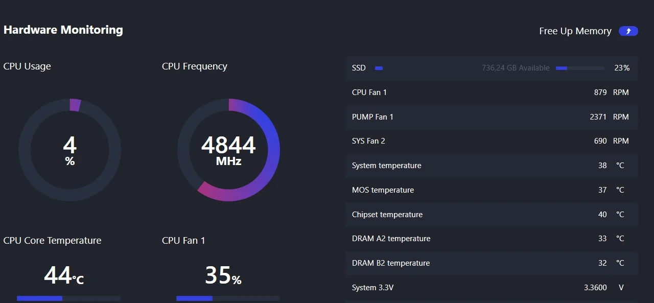

Termal macun da sıvı soğutucunun içinde gelen macun ve şuan fanlarım son hızla çalışıyor ama sıvı soğutmanın boruların ellediğimde çok sıcaklık hissetmedim acaba pompam mı bozuk diye düşünüdüm ama bozuk olsa daha yüksek sıcaklığa çıkıp sistemin kapanması gerekirdi
Fanlar cpu fana takılı olcak pompanın kablosu pump fan veya sys fana takılı olacak pompa son hızda çalışmıyor olabilir çünkü bozuk olsa kapanırdı eve o yuzden devri düşükte calısıyor olabilir. Bu benimki bu şekilde pompa full hızda çalışmalı fanlar değil
