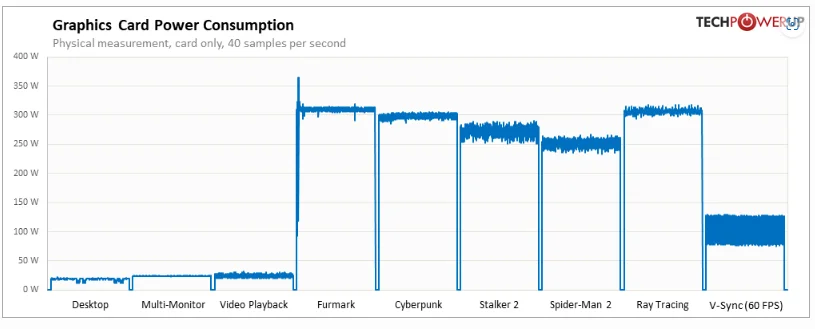

Psu konusuna cevap veriyorum hocam. Aldığım psu Corsair RM850x , fiyatı biraz tuzlu. Tr standartlarında 850w lık bir psu ya o fiyat normalde gerçekten pahalı. Benim Psu değiştirmenin sebeplerini sayıyorum size. Ekran kartını dönüştürücü ile kullanmak beni rahatsız ediyor. MSI ekran kartlarının içinden çıkan dönüştürücü kalas gibi bir örgü kablo ile örülmüş. Bu kablo yüzünden kasamın yan tarafını kapatamıyorum. Ben açık kasa kullanmayı sevmem çünkü her hafta toz temizlemek ile uğraşamam. Zaten kasaya güzel bir sirkülasyon sağlamışım açık kalması dezavantaj. Piyasadaki bütün psuların harici kabloları genelde kalın örgülü kablolar. 4,00 mm boşluk bırakıp öyle bükün uyarıları olan kırılmaması gereken kablolar. Piyasada gördüğüm kadarıyla modüler yapıya sahip alınabilir statüsündeki sadece 2 psu nun kabloları tam benim aradığım kıvama geldi. Asus tf ve Corsair. Asus tufun fan şikayetleri çok fazla. Corsair RM850x ise globalde baya övülen ve şikayetleri daha az olan bir psu. Gerek kablo yapısının esnekliği ve gerek tier listteki yeri , gerek corsairin marka adı almak için yeterli sebep zaten. Hem dönüştürücüyle kullanmak istemediğimden hem de kablo yapısından ve ileride işlemci değiştireceğimden ötürü 850w lık bir psu almak istedim. Kyber kalitelide olsa benim içim asla dönüştürücü ile kullanmayla rahat etmez.

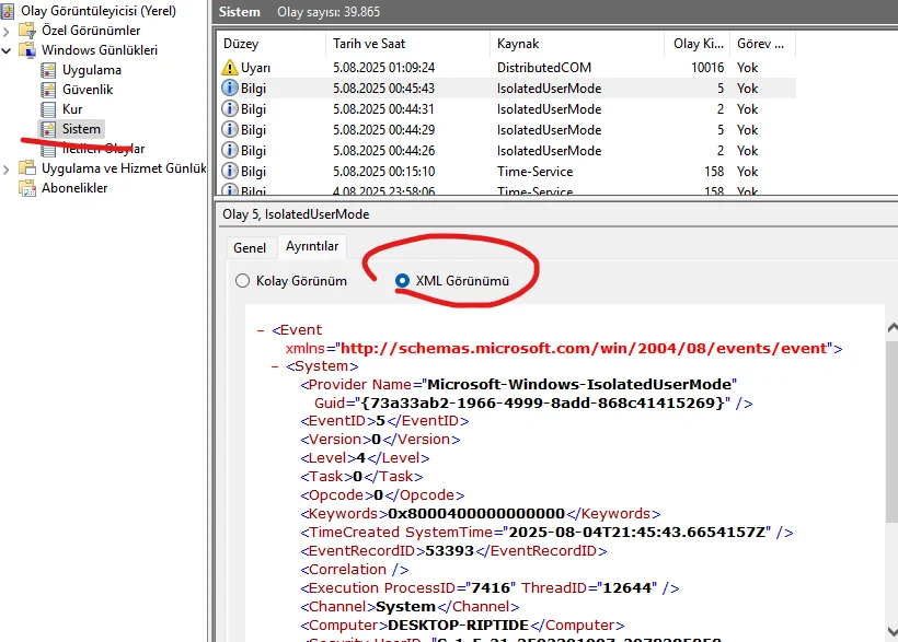

Güzel PSU almışsın hayırlı olsun. Hata kodu ise Olay Görüntüleyicisi sistem sekmesinde. Son önemli yazan hataya tıklayın kernel41'lerden birisine aşağıda sekmede ayrıntılar olarak görünür. oradan xml olacak şekilde kopyalayın özelden bana atın bir bakayım bir ipucu var mı.

Kernel power 41 hata koduna tıklayınca altta ayrıntılar kısmı var. Orada bug check code kısmının da bulunduğu bir bölüm olacak, o kısmı ss alıp atabilirsiniz.

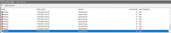

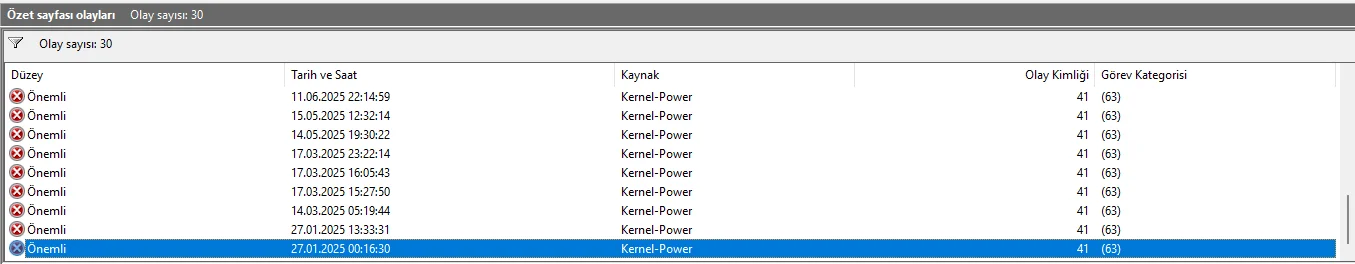

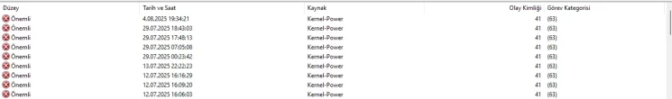

Buyrun hocam istediğiniz görüntü
    31.7 KB · Hit: 18
    24.2 KB · Hit: 18
    64.2 KB · Hit: 17

Teşekkür ederim uzun uzun yazmışsın olayı ben net anladım. Ama bana o kernel hatalarından birinin ayrıntıları lazım. Sana paylaştığım resimdeki gibi bir XML hata satırı görebiliyor musun? Tamam şimdi bana onu özelden atma şansın var mı kopyala yapıştır olarak.
Attım hocam size aynı uzun yazı içerisindeki 3. resim. Şimdi geldiği için gözden kaçmış olabilir.
Tamam hocam zaten bugcheckcode görünmüyor. Yapabileceğimiz bir şey yok. Niyet okumaya gerek yok. DDU kullanın sürücünüzü güncelleyin, hatta varsa KC3000 için güncelleme varsa onu indirin. BIOS güncellemesi yapın ve EXPO aktif edip tekrar deneyin. Bu arada KC3000 için test yaptınız mı?
KC3000 için herhangi bir test yapmadım.
