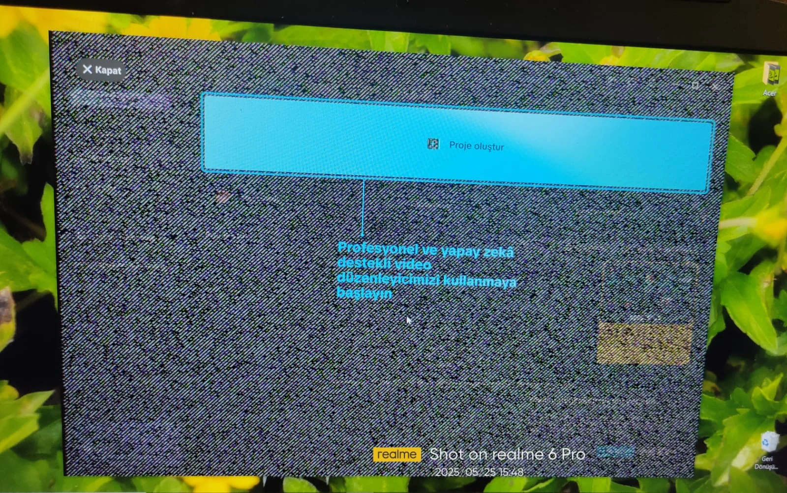

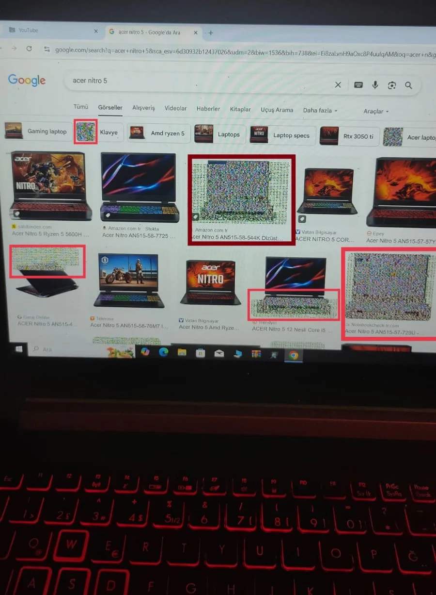

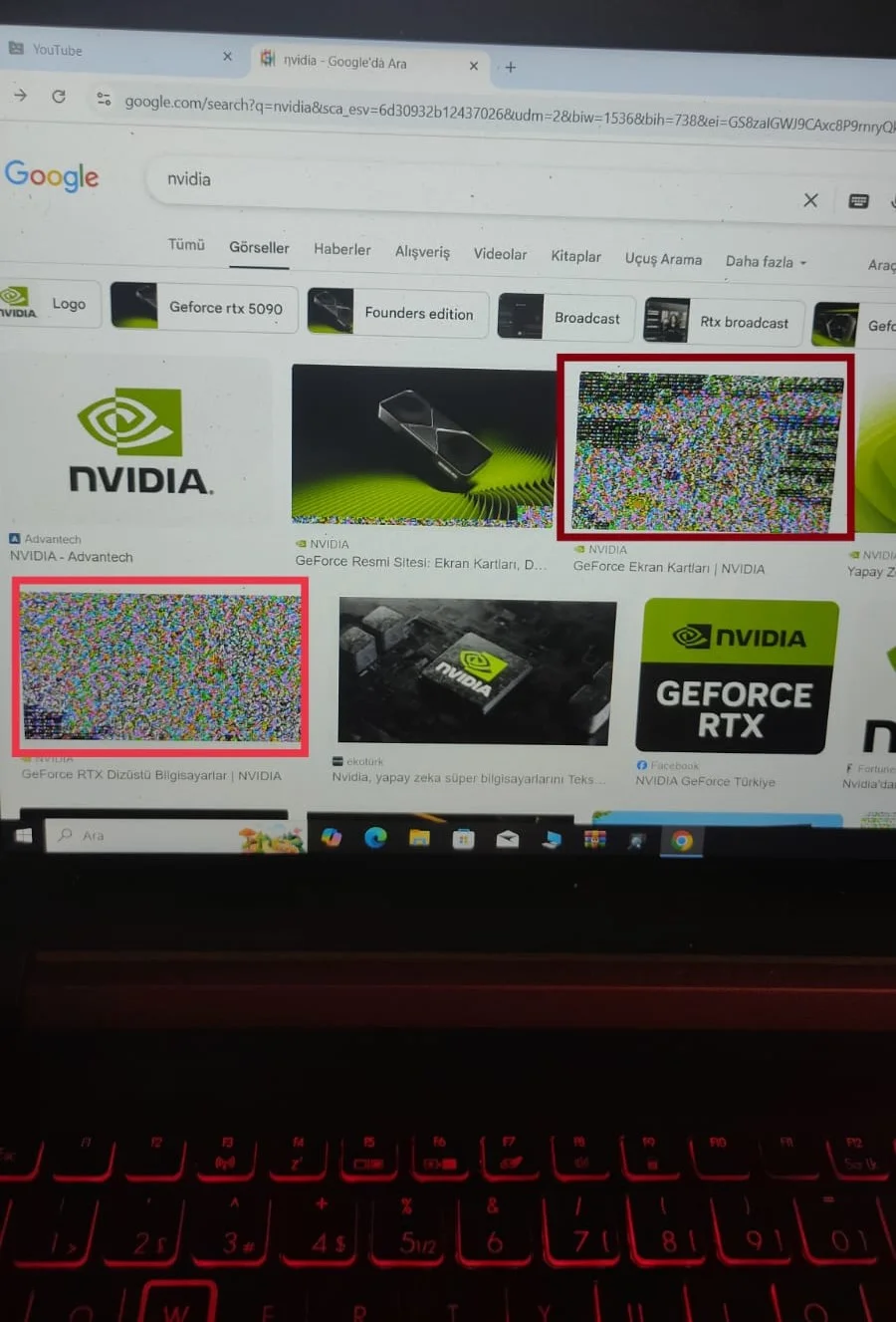

Görüntülenme de parazitlenme sorunları şu şekilde:

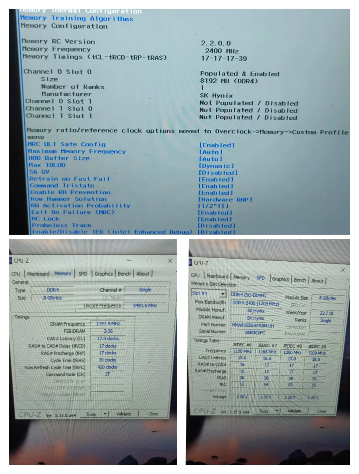

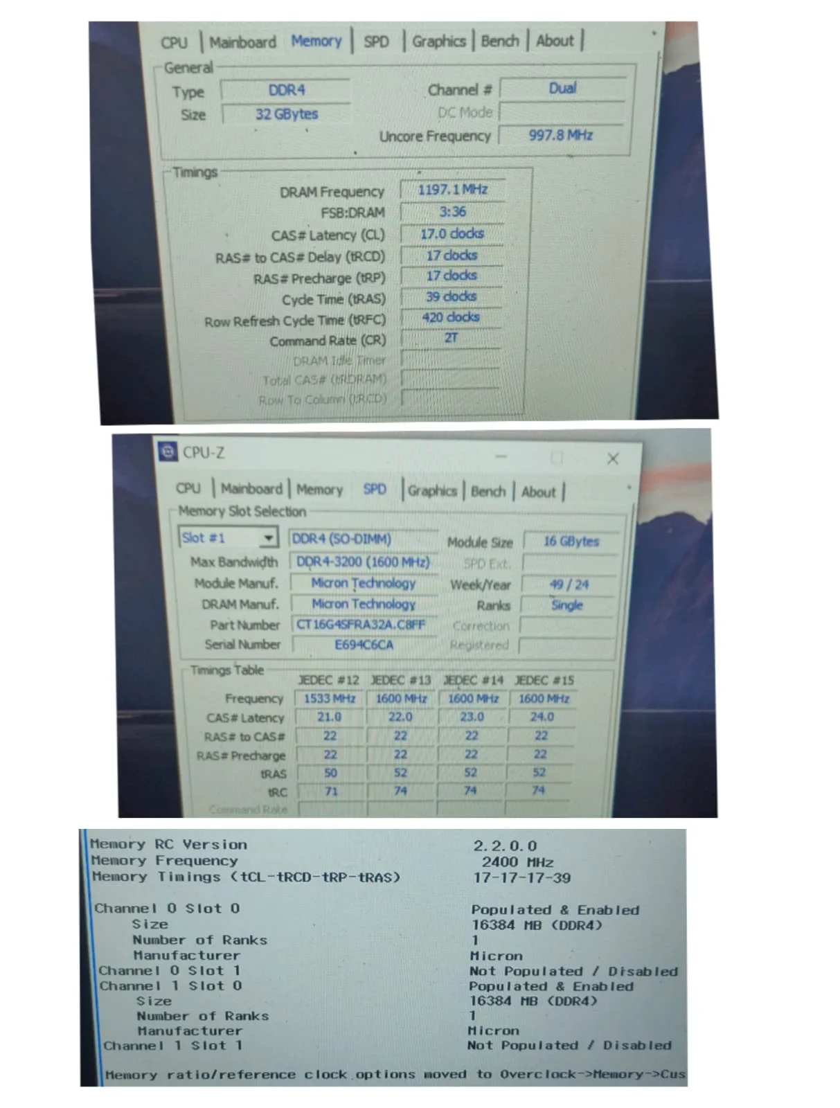

Eski ram vs Yeni Ram karşılaştırması(BIOS-CPU-Z görüntüleri):
Eski:
Yeni:
Eski:
Yeni:
