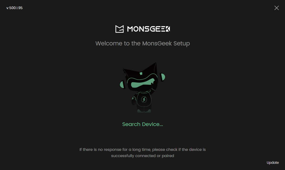

hocam kablosuz bağlantı yapamadım. FN ve Y ye bastıgımda Y tuşunda ışık yanıyor ama kabloyu çıkarınca kapanıyor. Bunun Driverini indirdim o da bulmuyor klavyeyi

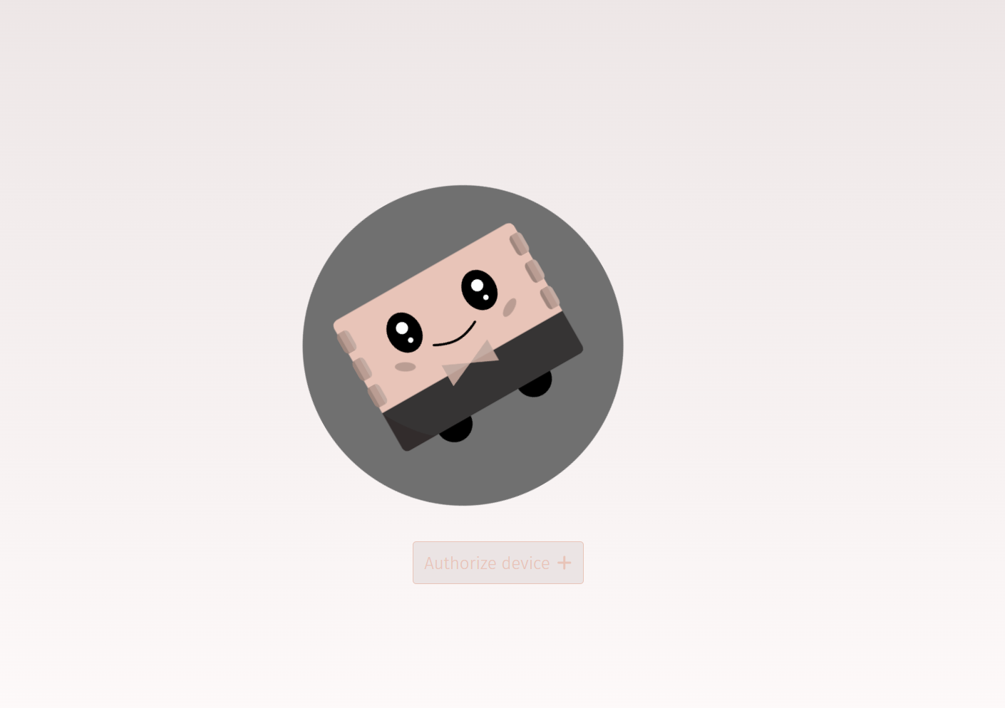

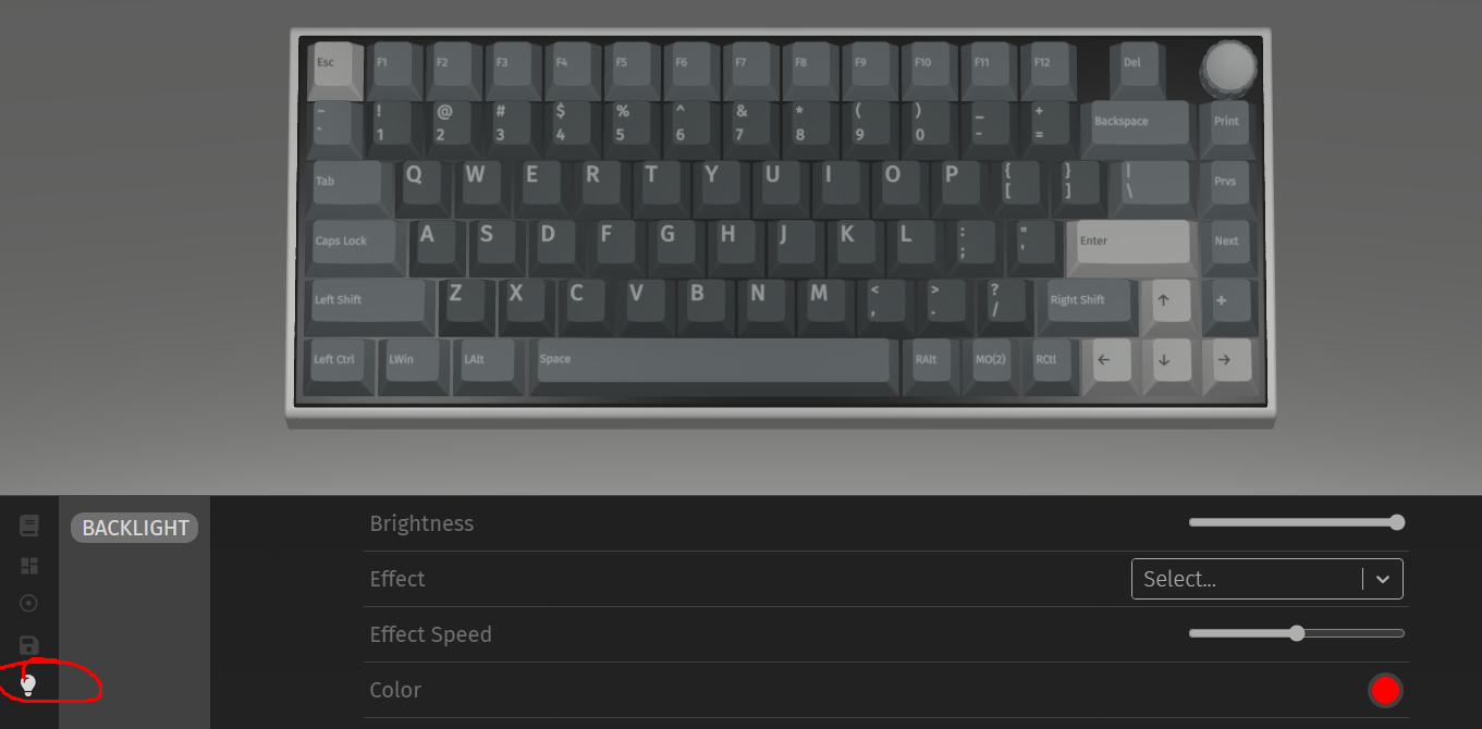

işaretlediğiniz yer bende yok. Via sitesinden klavyemi seçiyorum ama fotodaki gibi gözüküyor.

hocam kablosuz bağlantı yapamadım. FN ve Y ye bastıgımda Y tuşunda ışık yanıyor ama kabloyu çıkarınca kapanıyor. Bunun Driverini indirdim o da bulmuyor klavyeyi Alıntıyı görüntüle
işaretlediğiniz yer bende yok. Via sitesinden klavyemi seçiyorum ama fotodaki gibi gözüküyor. Alıntıyı görüntüle
2.4ghz için capslock tuşundaki keycapsi çıkarın, altında bi switch olcak onu 2.4ghz çekin.
Via için ;
Buradan kullandığınız modelin json dosyasını bulun - (m1v 3 ansi veya m1 v5 ansi) downloada basın bi tarayıcı sayfası açılacak. Ctrl+s yapın kaydedin sonra viaya authorize device diyip json dosyasını yükleyin.

Jsonu kaydettim dosya olarak masaüstüne. Via ya girip authorize ye bastıgımda sol üstte klavyemin modeli ve yaninda Eşlendi yazıyor. Ve yine aynı sayfada kalıyor.

halletim hocam. Şimdi tek sorun kaldı klavyenin sarjının % kaç kaldıgını nasıl öğreneceğim
