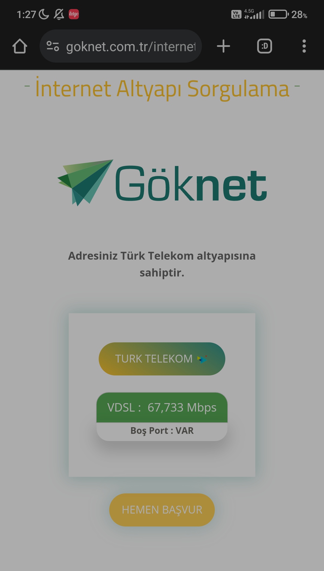

gmknete bakın binanızdaki tüm altyapıyı gösterir eğer binaya kadar fiber daireye bakır kabloysa bulunduğunuz bölgedeki telekom müdürlüğüne gidip sorabilirsiniz daireye kadar fiber talep ediyorum diye

Hocam goknet köy istiyor ve ben köyü bulamadım baktım haritalwrdan vs. Yazmıyor
    169.6 KB · Hit: 23
altyapınız vdsl fiber alt yapı isteyebilirsiniz ancak gelebileceğini sanmıyorum ve ne kadar çok baş vuru olursa sokağınızda ve binanızda gelme ihtimali yükselir

vdsl gözüktüğü için binanıza büyük bir ihtimalle sadece bakır kablolu alt yapı var ilk önce fiber kablo döşenmesi lazım ve fiber kutusu konulmalı sonra size ince fiber kablo verilir dairelerinize çektirin diye
