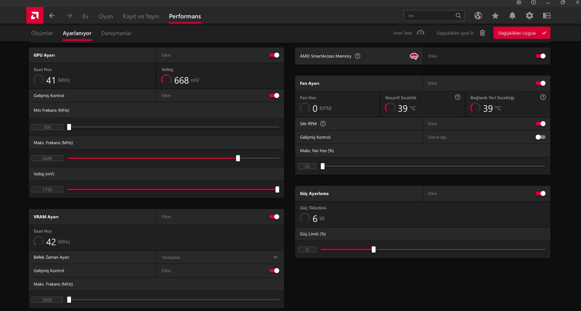

Amd Ekran Kartı Fabrika Çıkışı Overclock Modeli Olması❗
________________________________________
Markalar Ekran Kartlarında Kişisel Olarak Hız Aşırtma Yapıyor Olması
Ekran Kartlarında Watman Hatası Genel Olarak Fabrika Çıkışlı Overclock Modellerinde Oluyor İşlemcilerdeki Her Silikon Yapısının Aynı Olmadığı Gibi Ekran Kartlarında'da Vramlar Aynı Değildir.
Markalar Ortalama Bir Stabilizasyon İle Otomatik Hız Aşırtma Yapıp Kartları Satışa Sunuyorlar Bu Durumda Vramlar Nadirde Olsa Bu Hız Aşırtmalarla Uyumsuz İlerliyor Ve Ekran Kartının Stabil Çalışmamasından Dolayı Sistemin Kararsız Çalışına Neden Oluyor Fakat Bununda Çözümü Manuel Olarak Overclock Yapmadan Hız Aşırtmadan Geçiyor Amd Software'a Giriyoruz Ve Yukarıdaki Seçeneklerlerden Performans Sekmesine Gelip Ordanda Ayarlanıyor Diyoruz Ve Altta Gpu Yazan Yerin Karşısındaki Özel Kısmına Tıklıyoruz
Buradan Gpu,Vram Ve Güç Ayarlarını Aktif Ediyoruz.
Ayarının Altındaki Gelişmiş Kontrolü Aktif Edip Voltaj Mv Sekmesinede Erişimimizi Sağlıyoruz Ve Güç Ayarlama'dan +2 Diye Diye Ufak Değerlerle Frekanslarıda Arttırarak Veya Kısarak Ekran Kartını Overclock Denemelerimiz İle Stabil Bir Hale Getirerek Denemelerimizi Yapıyoruz Bu İşlemler Esnasında Voltaj Mv Değerinide 5-10 ar olarak kısarak Vramlara Giden Voltajı Kısar Ve Daha Az Sıcaklık Değerleri İle Daha Yüksek Frekanslara Çıkabilir ve Performansımızı Arttırabiliriz. Bu Süreci Furmark İle Kartı Strese Sokarak Test Edebiliriz.
❗NOT❗
(Voltaj Mv Vram Voltajıdır 40-60 Birimden Fazla Düşürmenizi Tavsiye Etmem)-(Bu İşleme Undervolt Denir)
    157.1 KB · Hit: 65
