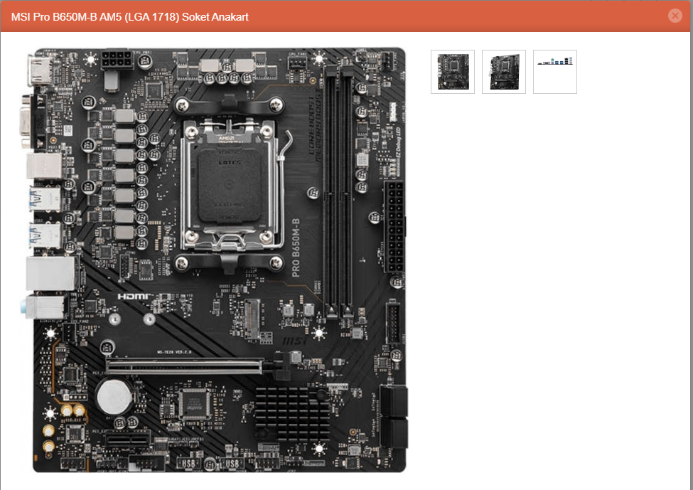

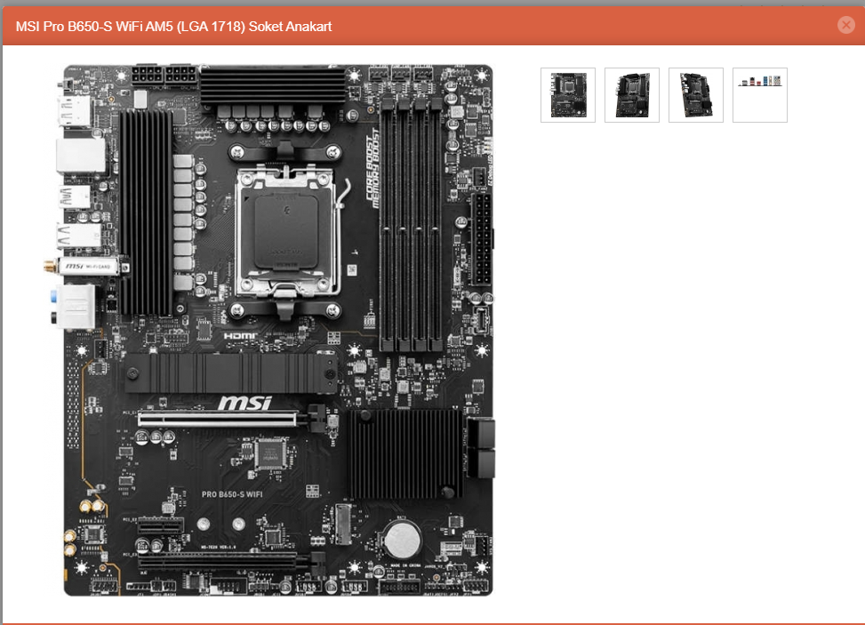

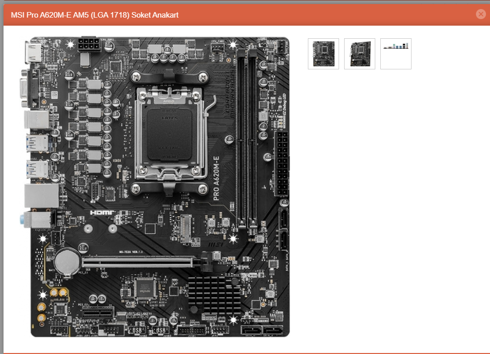

Burada 4 tane DDR5 MSI'ın ucuzdan pahalıya anakartı var. İlk üçü 8 pin girişli sonuncusu 16 pin girişli. Benim burada Ryzen 9 9950x3D işlemciyi sıkıntı çıkarır ama takılır dediğiniz anakart hangisidir ve bu sıkıntının çözümü var mıdır? Bir de sıkıntısız çalışacak olan minimum anakart nedir onu sormak istiyorum ve cevap verirken anakarta dikkat ettiğiniz kriterleri de söylerseniz çok sevinirim.

Kullanacağınız işlemciye göre model seçimi değişir. Güçlü işlemciye giriş seviye anakart takılması tavsiye edilmez. Örneğin ryzen 9 9950x e gidip a620 veya giriş seviye b650 anakart takmamalısınız. Anakartlarda faz dediğimiz bir yapı vardır , bu faz adedi ne kadar fazla olursa işlemciyi verimli beslemek açısından o kadar iyi olur , örneğin 14 fazlı bir anakartta 9950x takabilirsiniz sorun olmaz , ama 10 fazlı bir anakarta takılması önerilmez. Tofaşa Ferrari motoru takmak gibi düşünebilirsin :D Kullanacağınız işlemciyi belirtirseniz anakart seçme konusunda forum üyeleri yardımcı olur.

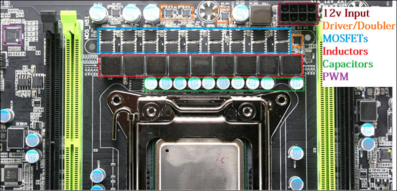

Faz dediğiniz şeyler bunlar mı oluyor bunların üstünde daha gelişmiş kartlar da soğutucu bloğu da oluyor hatta şöyle aşağı bırakayım sırasıyla

9950x3d için attıkların arasında sadece b650 s wifi modelini önerebilirim , diğerleri o işlemci için zayıf kalır , o işlemciye parası yeten adam sağlam anakarta da para bulur herhalde diye düşünüyorum. Msi arasında o işlemci için minimum gaming plus modelinin kullanılmasını tavsiye ederim ama b650 s wifi de çok rahat şekilde çalıştırır sorun olmaz. b450 ye zaten takamazsın şoket uyumsuz.

Genelde anakart sitelerinde bu bilgi pek paylaşılmaz , epey gibi sitelerden vs. kolayca öğrenebilirsin. Faz , cpu güç besleme kapasitesini ifade edebileceğimiz bir kavram , faz ne kadar yüksek olursa işlemci oc kapasiteniz o kadar iyi olur.

B650s te zayıf kalır o işlemci için anakart ısındıkça perf kısabiliyor bu sayfada anakartlar test edilmiş yükte kaç dereceye cıktıklari tabloda gosterilmiş ya bu listeden 60 70 derece civarlarında gezen bir anakart alın ya da x870 yönelin

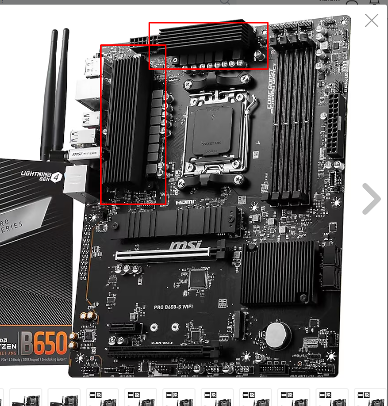

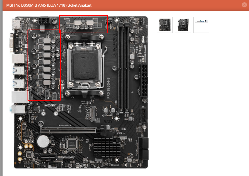

Hocam o zaman şu resimle ilgili bir şey soracağım
Burada soğutucu blok özellikle mosfetlerin üzerine yerleştirilmiş çünkü asıl ısınan parçalar onlar kapasitörler ile Inductors'ler anladığım kadarıyla (türkçesi nasıl yazılıyor :D) onlar dışarıda kalmış yani kısaca bu şekilde VRM soğutucu blokları olmayan bir anakartın 9950x3D'yi geçtim diper üst seviye işlemcilerle çalışması sıkıntı anlaşılan

Evet , mosfet soğutucu olmayınca ısı açısından sıkıntılı olabilir. Bu model orta-üst segmente hitap eden bir model. Çoğu üst seviye işlemci ile sorunsuz çalışır.
