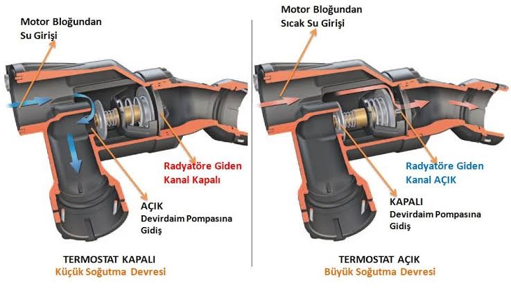

Termostatın çalışma sistemi genleşme ve büzüşme tekniği ile oluyor. Termostata gelen sıvının sıcaklığı yayın ve bileşenlerin genleşme katsayısı ile genleşiyor.
Asıl amaç istediğimiz sıcaklığa hızlı ulaşmak. Termostat araç soğuk iken kapalıdır , sıvı radyatöre gitmez ve sadece motorun su kanallarında dolaşır. Bu sayede su hızlıca ısınır. Sıvı genelde 85 derecelere geldiğinde de termostat açılır ve su radyatöre gidip soğuk bir şekilde motora geri gelir.
Dün bahsettiğin kışlık yazlık termostatın olayı da derecelere göre açma farkı.
