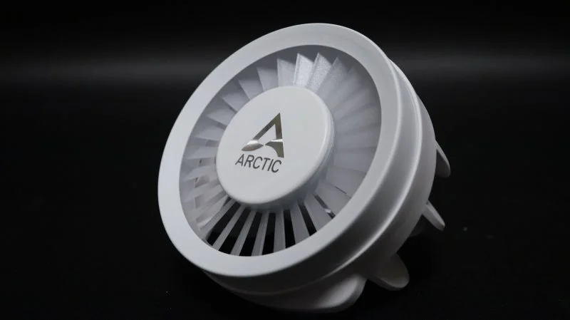

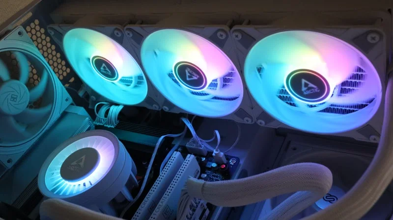

İlk dikkatimi çeken şey pompa tasarımı oldu. Eski o garip, fanlı kaba yapı gitmiş. Yerine bildiğiniz jet motoru türbinine benzeyen, manyetik kapaklı çok şık bir blok gelmiş. Özellikle beyaz sistem toplayanlar için söylüyorum, alet kasada cillop gibi duruyor. ARGB ışıklandırması da çok homojen, pavyon gibi göz almıyor, kaliteli duruyor.

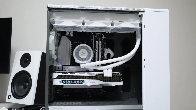

Burası teknik olarak en önemli kısım. Standart sıvı soğutmaların radyatörü genelde 30mm olur. Arctic burada çılgınlık yapıp radyatörü 38mm yapmış.
  • Artısı: Daha fazla su kapasitesi ve yüzey alanı demek, bu da daha iyi soğutma performansı sağlıyor.
  • Eksisi: Kasanızın tavanı darsa veya anakart soğutucularınız çok yüksekse çakışma yapabilir. Almadan önce kasanızın üst boşluğunu mutlaka ölçün, sürpriz olmasın.

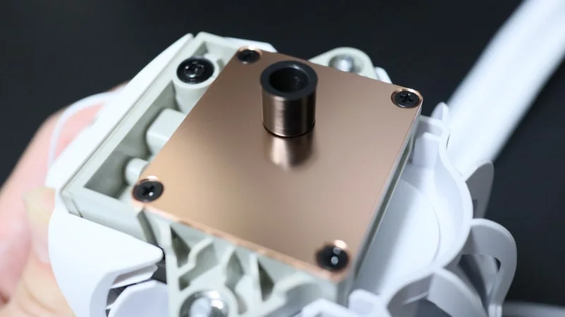

  • Intelciler için: Kutudan direkt LGA1700 için "Contact Frame" (işlemci çerçevesi) çıkıyor. Bu harika bir şey, ekstra para verip bükülme önleyici almanıza gerek yok.
  • AMDciler için (Offset): AM5 sokette işlemcinin tam ortasına değil, ısınan çekirdeklerin olduğu yere göre biraz aşağıya (offset) monte ediyorsunuz. Bu standart geliyor.
  • Zorluk: Yayların baskı kuvveti çok yüksek. Vidaları denk getirmek için bir taraftan bastırıp diğer taraftan vidalamak gerekiyor. Eliniz alışkın değilse tornavidayı kaydırmamaya çok dikkat edin.

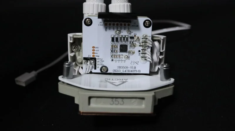

4. O Meşhur VRM Fanı ve Kablolama

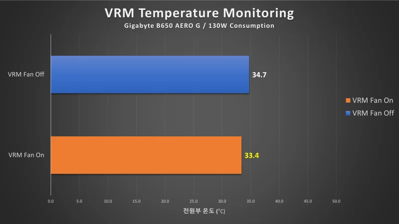

Pompanın üzerindeki minik fan süs değil arkadaşlar, gerçekten üflüyor. Anakartın güç beslemelerini (VRM) soğutmak için koymuşlar, elinizi yaklaştırdığınızda hava akışını hissediyorsunuz.

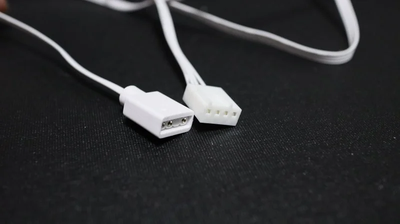

Kablolama konusunda ise Arctic yine yapmış yapacağını. Tek bir kablo ile (PWM) hem pompa, hem radyatör fanları hem de VRM fanı çalışıyor. Fanlar birbirine "Daisy Chain" (seri) bağlı geliyor. Yani kablo karmaşası sıfır. "Ben ayrı ayrı kontrol edicem" derseniz kutudan çoklayıcı kablo da çıkıyor, tercih sizin.

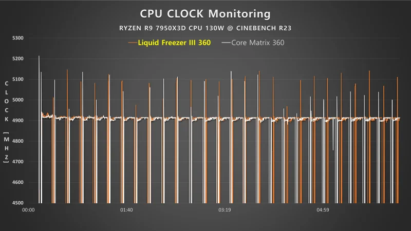

5. Performans ve Ses

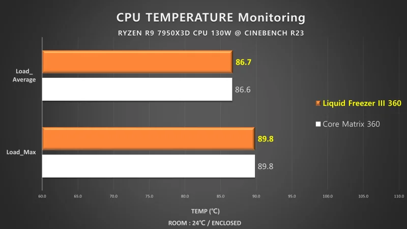

  • Sıcaklık: Piyasada "Tepe Model" diye satılan, fiyatı bunun 2 katı olan rakipleriyle (Thermalright Core Matrix vs.) kafa kafaya sonuçlar veriyor. Soğutma performansı tartışmaya kapalı, zirveye oynar.
  • Ses: İşte beni vuran nokta bu. Alet inanılmaz sessiz. Yük altındayken bile o rahatsız edici fan uğultusunu duymuyorsunuz. P12 fanlar zaten efsane, radyatör kalın olduğu için fanlar daha düşük devirde bile havayı itebiliyor sanırım. Gürültü/Performans oranı muazzam.
