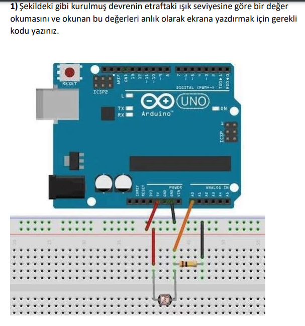

şunu koda dökebilcek birisi varmı ya anlayamadımda okuldan ödev bide anlatirsa iyi olur

Ee bu sensör ne işe yarayacak? Ödevin bu kadar olduğuna emin misin?
attim hocam yukarıya

kullandığın direnç 10k dimi
emin değilim deniyeceksin en son 7. sınıfta yapıyordum oradan sonra dersi kaldırlar bidahada vaktim olmadı en son taşınırkende arduinomu kaybettim

Kodumuz bu şekilde olacak, ama denemeden bilemeyiz.
int ldrPin = A0;
int ldrValue = 0;
void setup() {
Serial.begin(9600);
void loop() {
ldrValue = analogRead(ldrPin);
Serial.println(ldrValue);
LDR den en az 0 en fazla 1023 değişkene sahip analog verisi okunur.
