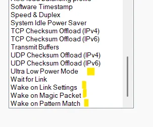

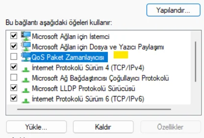

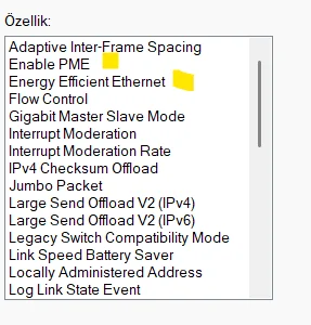

Ağ bağdaştırıcısından, ethernet sağ tık, özellikler. Qos işareti kaldırın.
Yapılandır; güç yönetimi, işaret, kaldırın.
Gelişmiş sekmesinden; işaretli olanları disabled veya off
Speed&Duplex; 1.0 Gbps full duplex yapıp yeniden başlatın.
