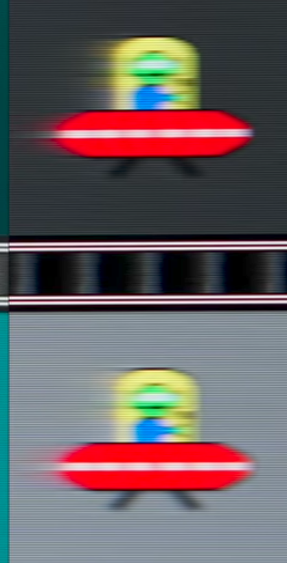

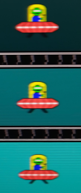

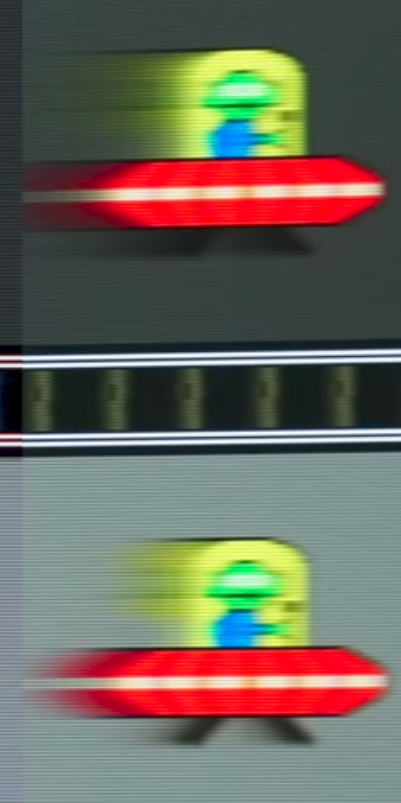

Yok hocam. Sizin dediğiniz input lag yani giriş gecikmesi. Bazı özel durumlar dışında (BFI, HDR VB.) bakmanıza hiç gerek yok. Modern monitorler yeterince düşük input lag'a sahip olur.
Bizim bahsettiğimiz ise piksel tepki süresi. Bir pixelin bir renkten başka bir renge geçiş süresi gibi bir şey. Eğer yüksek olursa ekrandaki hareketli cisimlerin arkasında renkli/siyah iz oluşur ve hareketli cisimler daha bulanık olur. Örneğin hızlı bir 180Hz ile yavaş bir 180Hz arasıbdaki fark:
VA panellerin en kötüsü ise şu seviyeleri görebilir:
Dolayısıyla önemli bir değer. Ancak başlıkta yazan değerler gerçek değil, kelime oyunu.

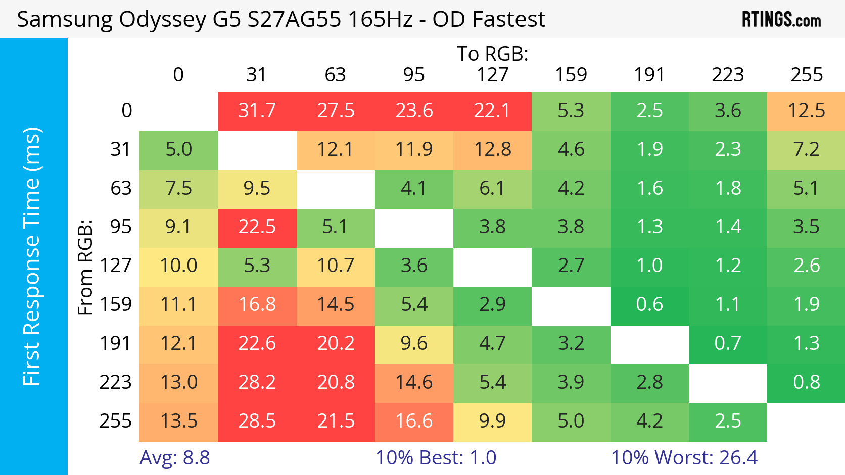

1) Overdrive dediğimiz bir ayar var. Bu ayar monitörün tepki süresini hızlandırıyor. Bu ayarı aşırı açarak bu 0.5-1 ms gibi değerleri elde ediyorlar. Ama bu da ghosting'in tersine yani ters ghostinge neden oluyor ve eskisinden de kötü oluyor. Dolayısıyla aslında aşırı açilmış hali kullanilabilir bir mod değil. Sırf bu değerleri yazabilmek için koyuyorlar. 2) Bir değil birden fazla renk geçişi olduğu için farklı tepki süreleri var. En yavaşını ya da ortalamayı değil en hızlı süreyi söylüyorlar. Örneğin ghostingi ile ünlü Samsung Odyssey G5 diye bir model var bilirsiniz. Onun tepki süresine bakın:
Sağda 0.7, 1ms vb. değerleri görüyorsunuz değil mi? İşte size onu söylüyorlar. Sol taraftaki 30'ları değil.
