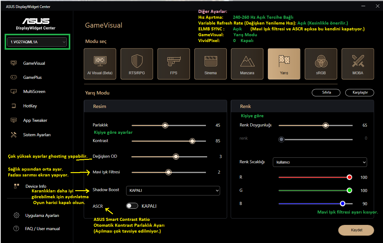

Kendi günlük kullanım ayarlarımı bu şekilde yaptım. Mavi ışık filtresini önemsediğim için 2 seviyede tuttum ekran daha da sararmasın diye :) Oyunlarda FPS moduna geçiş yapabiliyorum duruma göre.
Kontrast, renk doygunluğu ve RGB dengesi kişiye göre ayar değil. Ellememeniz gerekiyor.
Değişken OD de her Asus'ta aynı değil. modele bağlı.
Rehberde belirttiğim üzere modları kullanmamalısınız sRGB dışında.
