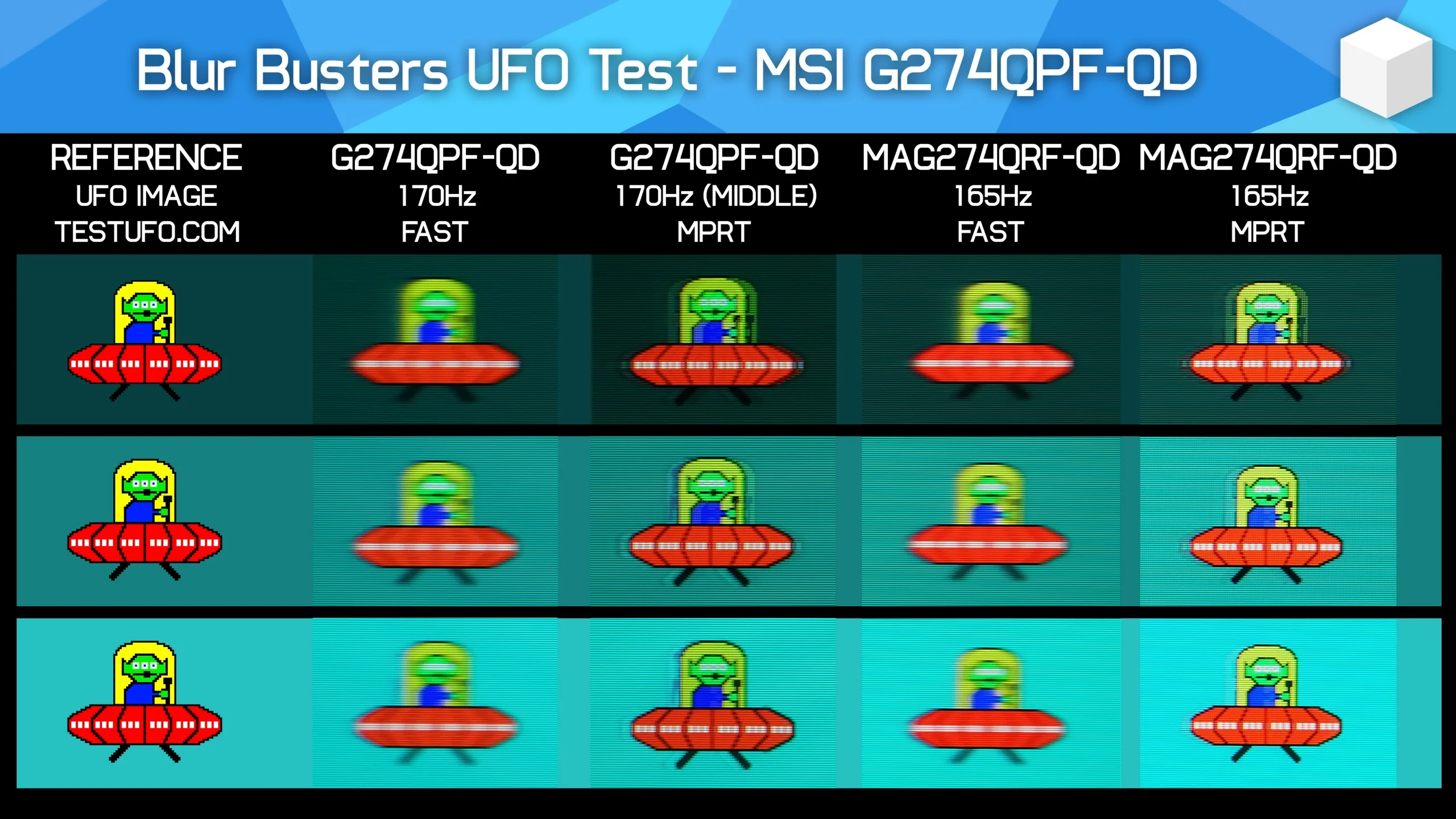

Sizdeki monitörün modeli neydi?
İyi ayarlanmış strobe (görüntü çoğalması minimum)
Kötü ayarlanmış strobe (görüntü çoğalması fazla) MPRT G274QPF QD ve MAG274QRF QD de kapalı kalması gerekiyor. Sizinkisi örnekte verdiğim Msi modelleri gibi mi yoksa üstte paylaştığım modeller gibi mi?

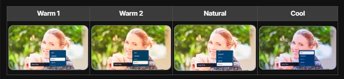

Renk sıcaklığı
Genellikle Doğru Ayar: Varsayılan veya 6500K
Renk sıcaklığı çoğu monitörde iyi ayarlanmamış olur. Elinizde cihaz olmasa bile monitörü daha çok seveceğiniz bir şekilde kalibre etmeye çalışabilirsiniz. Eğer elinizdeki monitör stok ayarlarda kötü geldiyse çok işinize yarayacaktır. Soğuk, sıcak, normal ve kullanıcı olarak genelde 4 farklı ön ayar bulunur. Hedef 6500k'dır. 6000k mavimsi, 7000k ise sarımsı tonlamaya sahip olur. Kullanıcıların ekranım aşırı mavimsi veya sarımsı gözüküyor dediği muhabbet budur. Çözümü de renk sıcaklığını ayarını değiştirmektir. Ekran aşırı mavimsi ise blue, aşırı sarımsı ise red ve green ayarını azaltabilirsiniz.
Samsung Odyssey OLED G80SD S32DG80'in farklı renk sıcaklığı ayarlarının örneklerini aşağıda görebilirsiniz.

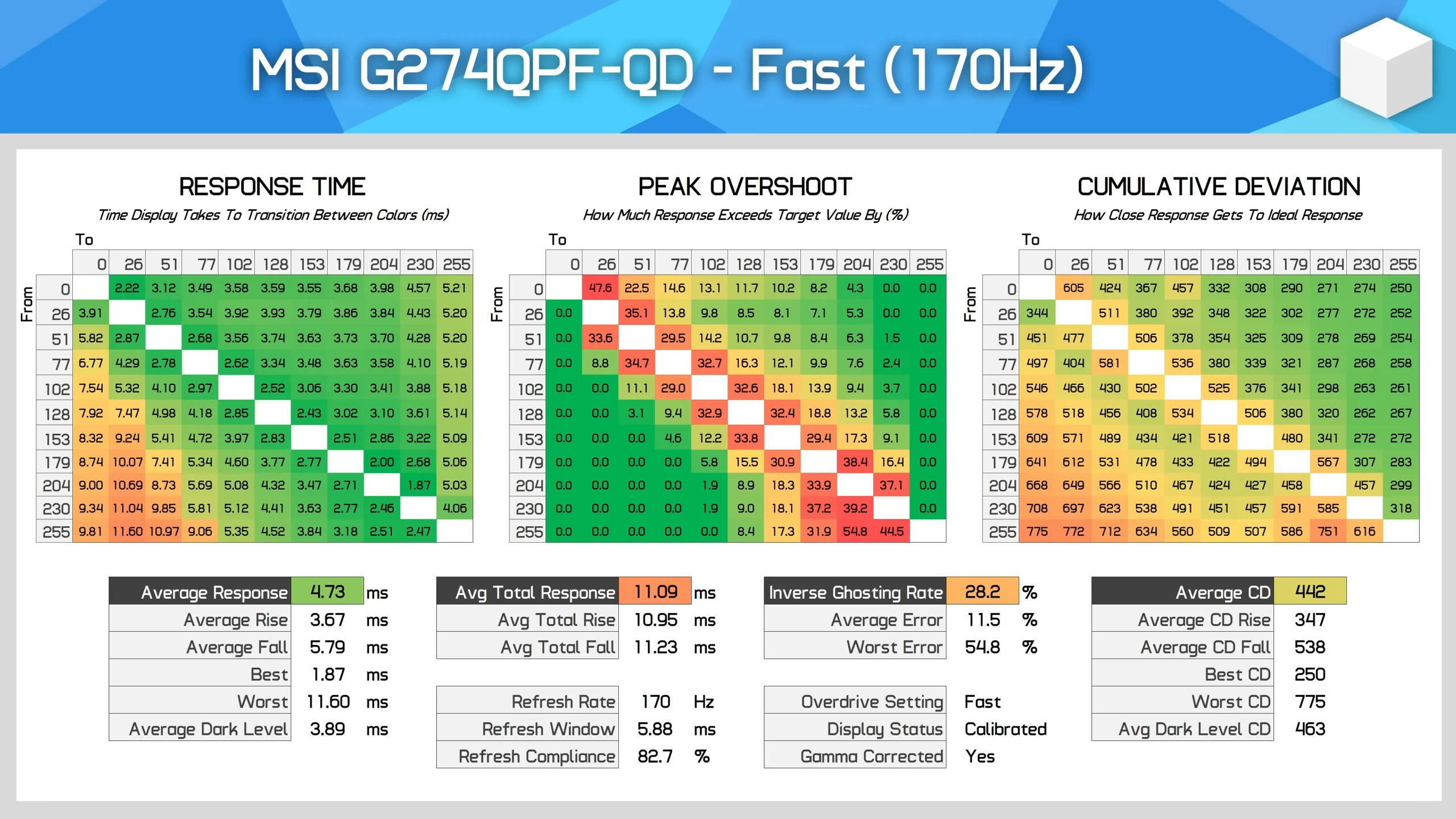

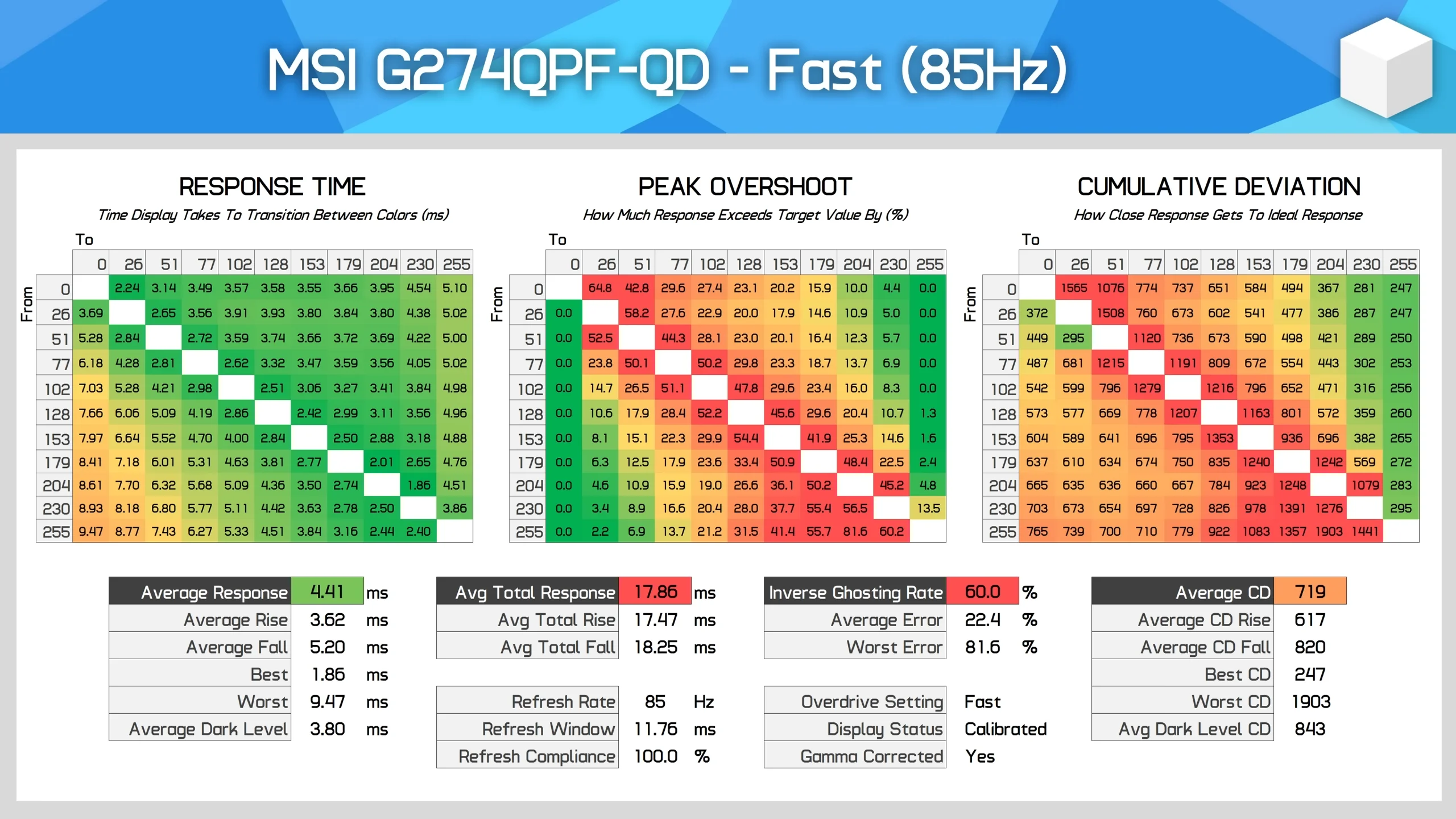

Monitörlerde OverDrive denen bir ayar bulunuyor, bu ayar piksellere ek voltaj uygulayarak monitörün tepki süresini gözle görülür şekilde iyileştirebiliyor. Ama aşırıya kaçıldığı zaman görsel bozulmalara sebep olabiliyor. Sizin yapmanız gereken en dengeli modu seçmek.
Örnek bir tane paylaşacağım. Birinci resimde OverDrive kapalı tepki süresi berbat iken ikinci resimde OverDrive dengeli modda iş görür seviyede tepki süresi performansı sunuyor. Overshoot ise aşırı değil. OverDrive Speed olarak yani daha yüksek olarak ayarlamak çok fazla Overshoot'a sebep oluyor.
Overshoot veya Ghosting olduğunu nasıl anlarım?
Çok basit, paylaştığım resme bakıcaksınız. En sağdaki Overshoot sorunlu iken bir soldaki ufo da biraz ghosting var. 2.ufo ise tertemiz görüntü sunuyor. Amacınız en az ghosting ve overshoot yapan dengeli modu bulmak.
Sizin monitörünüz daha iyi de olabilir daha kötü de olabilir. Paylaştığım ghosting testine bakarak kendi monitörünüzü ayarlamalısınız. Örneğin paylaştığım testteki monitör Gigabyte markasına ait. Resimde Speed modu overshoot, Balance modu en iyi performansı göstermiş olabilir fakat sizdeki Gigabyte monitörde (eğer paylaştığım ile aynı değil farklı bir model kullanıyorsanız) bu durum farklı olabilir. Monitörden monitöre göre OverDrive performansı değişir. Eğer paylaştığım testteki modeli kullanıyorsanız aynı ayarı yapabilirsiniz. Yani üniteden üniteye OverDrive performansı değişmez iken monitör modeline göre değişir.
Yani 10 farklı Asus XG27ACS bile alsanız aynı OverDrive ayarını girmeniz gerekir. Eğer XG27ACS ile farklı bir model örneğin VG27AQML1A kıyaslarsanız farklı bir OverDrive ayarı girmeniz gerekir.
Anlattığım şekilde ayarlarsanız kendi monitörünüzdeki en iyi hareket işleme performansına sahip olursunuz. OSD menüsünde Response Time diye geçer. Asus'ta Değişen OD diye geçiyor, markadan markaya isimlendirme değişebilir fakat mantık aynı.

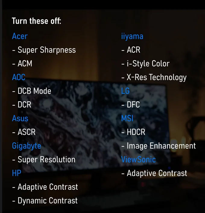

Monitörlerde bulunan genelde görüntü doğruluğunu bozan ayarların listesi (kapalı kalması önerilir)

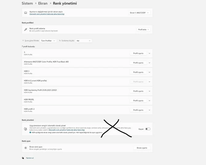

Uygulamaların rengini otomatik olarak yönet
Kapalı kalmasını önerdiğim ayar. Renkleri SRGB'ye sınırlıyor, canlı renklere sahip bir monitörünüz varsa renklerin soluk gözükmesine sebep olacaktır.

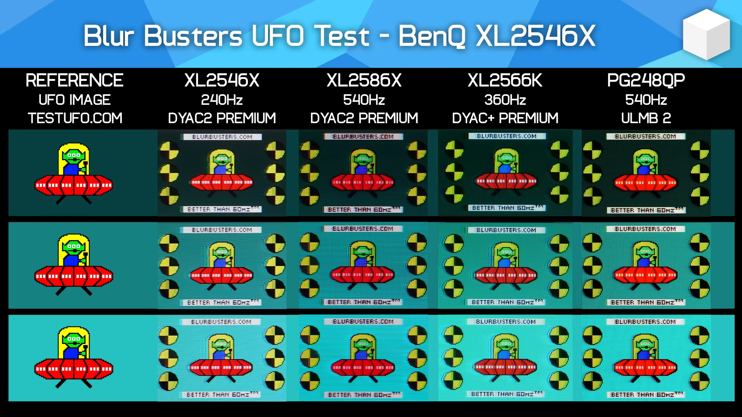

Backlight Strobing ayarı
Bu ayar monitörlerin %98'inde kötü çalışıyor desem yeridir, çoğu zaman premium modellerde iyi çalışır. Zaten iyi çalışan strobe ayarlı bir monitör aldıysanız bu kısma bakmanıza gerek yok, çünkü ne aldığınızı biliyorsunuzdur (herhalde). ELMB, MBR, Aim stabilizer, MPRT, PureXP vb isimlendirmelere sahiptir, markadan markaya göre değişir. Parlaklığı düşürüyorsa, gsync/freesync vb ayarları kısıtlıyorsa yüksek ihtimal bu ayardır. Kapalı kalmalı, çünkü açarsanız titreme, görüntü çoğalması, düşük parlaklık, bazı ayarları devre dışı bırakma gibi sorunlara yol açar. Pazarlama amaçlı koyulan teknolojilerden birisidir. Test etmek istiyorum diyorsanız şuna bakın.

Bende asus rog 380hz var. Od 13 de kullanıyorum ghostin vb olmuyor. En düşük gecikme için kaç olmalı
İncelemesini görmem lazım. Kendin ayarlamak istiyorsan ghosting testine girip tek tek overdrive ayarlarını denemen lazım. Overshoot yapmayacak en yüksek değeri seçiceksin yani. Ama asusta OD 15 üstü genelde overshoot yapar. Deneme yanılma yoluyla bulabilirsin.
Ghosting testinde çok hafif bir beyazımsı gölge oluyor ama baya az ne yapayım sence 14 den 12 çektim çok çok azaldı gölge
Ghosting için kamerayla ufoyu takip edip videoyu youtube'a yüklemen lazım ki görebilelim. Buradan tahmin etmesi zor. Bir kademe daha düşürdüğünde beyazlık geçiyor mu? Ufonun arkasında siyah ve yeşil izler ghosting, beyazımsı ve mavimsi izler overshoot anlamına geliyor. Tepki süresi ne kadar iyiyse ufonun bulanıklığı da azalır fakat tamamen geçirmek için backlight strobing gerekir, bu da dediğim gibi çoğu monitörde kötü çalışır. Veya 600-700hz gibi monitörlere ihtiyaç var. Tepki süresi arttıkça ufo da bulanık gözükür. Yani overshoot, bulanıklık ve ghosting'in en dengeli olduğunu OD seviyesine ayarlaman lazım. Birde monitörlerde yenileme hızına göre hareket performansı değişebiliyor. Mesela 380hz de hafif overshoot yaparken 100hz de fazla overshoot yapabilir. Bu yüzden hikayeli oyunlar oynadığında overshoot'a rastlayabilirsin. OD kademesini fazla yükseltmemeye çalış.
Mesela G274QPF QD den örnek. 170 fps aldığınız senaryoda Fast modu aşırı overshoot yapmazken 85 FPS aldığınız senaryoda bol bol overshoot yapıyor.
Tam net değil ama alttaki referans resimdeki gibi hocam VG259QM var asus.
Sizin monitördeki ELMB çok kötü değil fakat açacak kadar da iyi değil. BenQ gibi iyi değil, Asusun üst seviye modelleri iyi oluyor.
Tam olarak videodaki gibi bir görüntü var hocam parlaklığı kıssa bile en azından ghostingi az diye düşünüyorum
Görüntü çoğalması fazla. İdeal seviyede olsaydı önerirdim fakat yeteri kadar iyi çalışmıyor. İsterseniz kullanın tabii.
