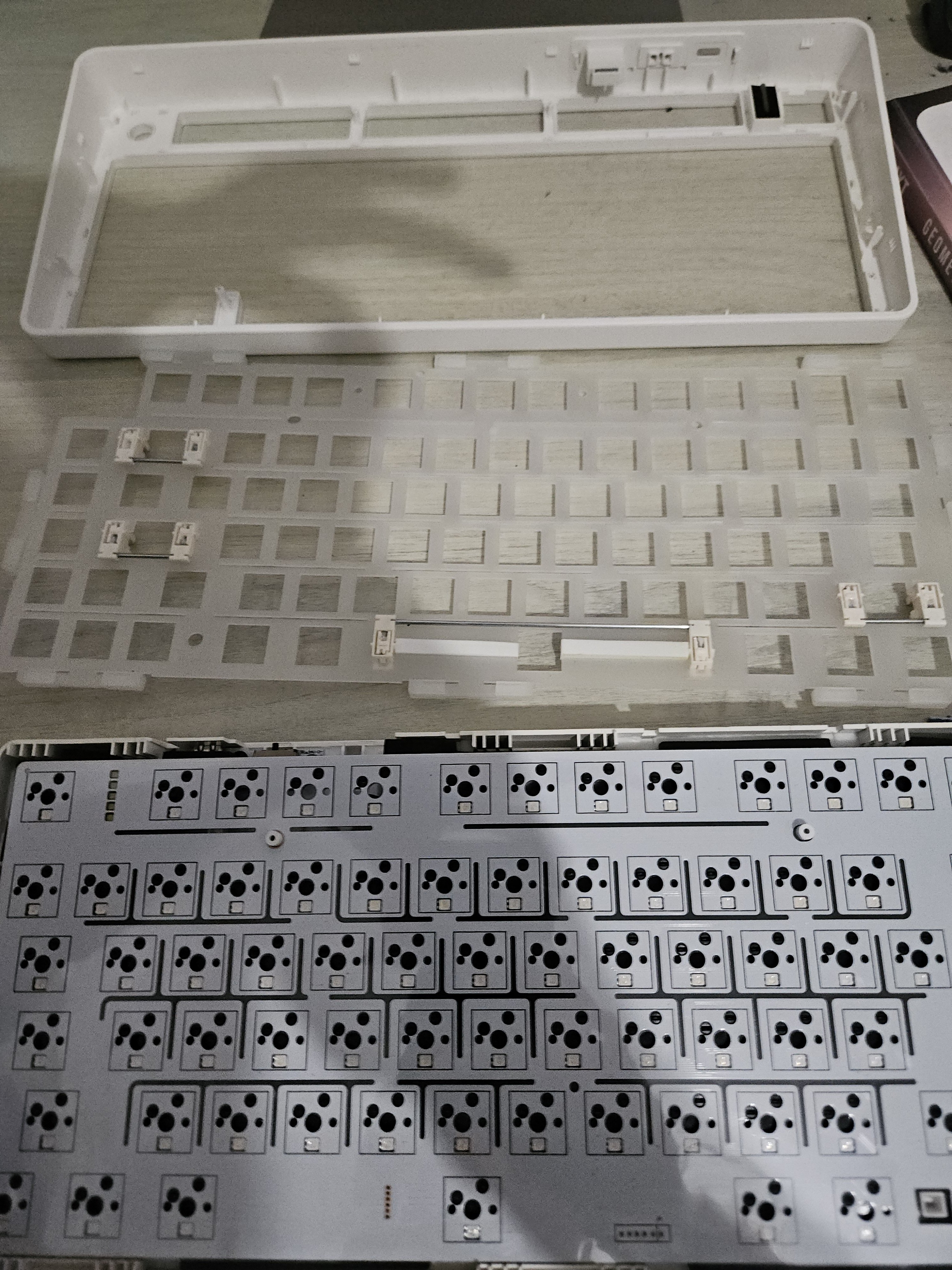

1000033253.jpg1000033252.jpg böyle yaptık.

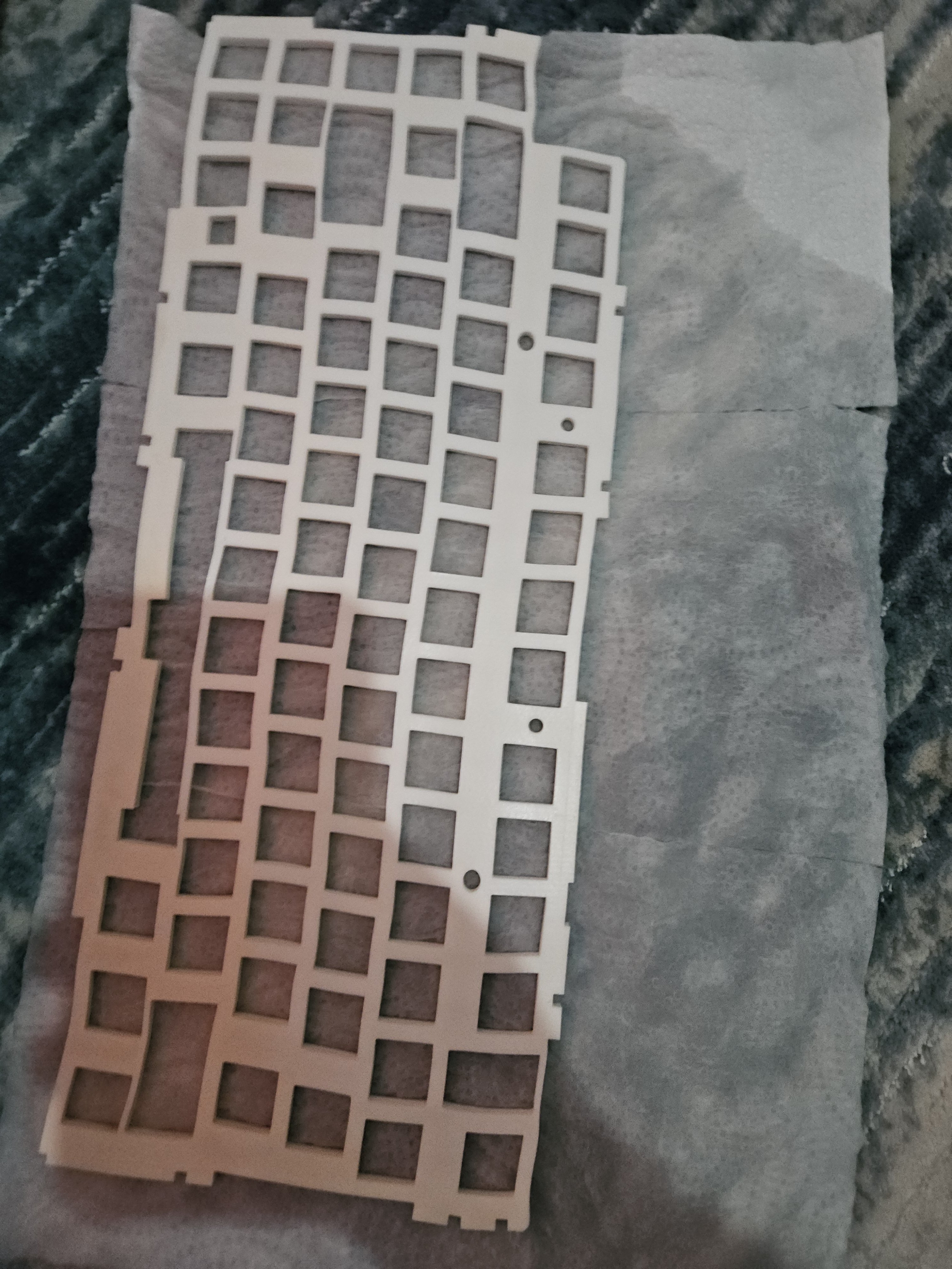

Beyler bu switchlerin arasına sünger gibi bir şey koymuşlar kahveyi bunlar emmiş. Süngere peçete teması yapıp kahveyi çekiyorum
Kardeşim pcb çıkarman lazım peçete ile emdirmen bir şey değiştirmez. Elektriğe de sakın bağlama klavyeyi oksit yapmasın. Pcb çıkar bilmiyorsan netten bak sonra saf su, propil alkol ile vs iyice pcb temizle. Önemli olan yalıtım malzemesi değil o kurur zamanla önemli olan pcb. Switchlerin metal kısmını da aynı şekil sil.
Ondan da çıkar altını temizle. Bataryaya kadar gitmiş olabilir.
