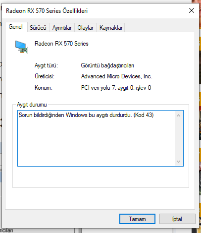

Arkdaşlar bilmediğim bir şekilde böyle bir hata alıyorum. Girmek istediğim oyun açılmıyor Radeon Software uyumlu değil diyor anlamadım
Ddu ile driverı komple sil tekrar nvidia dan kur
AMD Cleanup Utilty ile driverı tamamen silin ardından AMD'nin sitesinden güncel driverı indirin.
temiz kurulum yapın hocam muhtemelen bir driver sorunu
Arkdaşlar bilmediğim bir şekilde böyle bir hata alıyorum. Girmek istediğim oyun açılmıyor Radeon Software uyumlu değil diyor anlamadımAlıntıyı görüntüle
Bunu böyle birdenbire vermeye başladıysa ekran kartının Chipsetinde problem olmuş olabilir. Çünkü son mesajındaki AMD sürücüsünü de yükleyemiyor. Şu dediğim yolla son kez dene bakalım:
1) Öncelikle https://www.amd.com/en/support/kb/faq/gpu-601 bunu indirin, ardından ekran kartınızın https://www.amd.com/en/support/graphics/radeon-500-series/radeon-rx-500-series/radeon-rx-570 24.1.1 sürümünü indirin.
2) İnternet bağlantınızı kesin, önce Amd Uninstallerı kullanın, güvenli moda girmek isteyecek uyarı olarak verdiği her şeye evet deyin, ardından (internet kablosunu takmayın halen), indirdiğiniz 24.1.1 sürümünü kurun ve sistemi yeniden başlatın. (Kurduktan sonra takabilirsiniz internet kablosunu.)
3) Masaüstü geldikten sonra Radeon Software'a girip oradan kullanıcı profilini Varsayılan olarak seçin ve başka ayara dokunmayın.
yukarıda boş boş konuşulmuş driver sorunu değil. moderatör bile saçma öneriler vererek konu sahibine zaman kaybettirmiş. çözüme gelirsek bu bir fault memory vram hatası. usb boot mats mods yap eğer kart görüntü veriyorsa. böylece hangi vram çipi hatalı değişmesi gerekiyor bakabilirsin. mats kart not detected no image ise vram besleme coili ile ground araısnda ölç 300ohm gibi bir değer mi var yoksa kısa devre mi var. kolay gelsin.
herkes anlıyor ya bilgisayardan driver mriver ddu. bu yaşıma kadar ddu'nun tek bir sorunu çözdüğünü görmedim. anca fantazi
ölçü aletini alıp, kartı masaya koyup bir bakacaksın. 12v, 3.3v, 1.8vs, pex, 5v her birinde kısa devre var mı diyot modunda bakmalısın. kiloomlar görmeyi umuyorsun.
kısa devre yoksa kartı tüketimi görebileceğin bir güç kaynağına bağlayıp boşta ne kadar ne kadar güç çektiğine bakmalısın. boşta 12v 2 amper civarı çekmeli. düşük bir tüketim varsa (mesela .5a) o an yukarıda direnç değerlerini ölçtüğün 12v, 5v, 3.3, 1.8, vs bunlar düzgün mü.
burada da sorun yoksa kartı bilgisayara bağlayabilir ve görüntü var mı diye deneyebilir, memory testi yapabilirsin
Bu tarz çok fazla hata ile gelen kartlar oluyor çoğunda da VRAM Donanımsal şekilde arzalı çıkıyor. Siz yaptınız mı bilemem fakat. Bir iki zıpır gençler OC yapmayı denerken yakıyor bir yerleri işte.
@kedaysamur1 dostumun dediği gibi yap doğru değerleri göremiyorsan garantiye götürmelisin.
