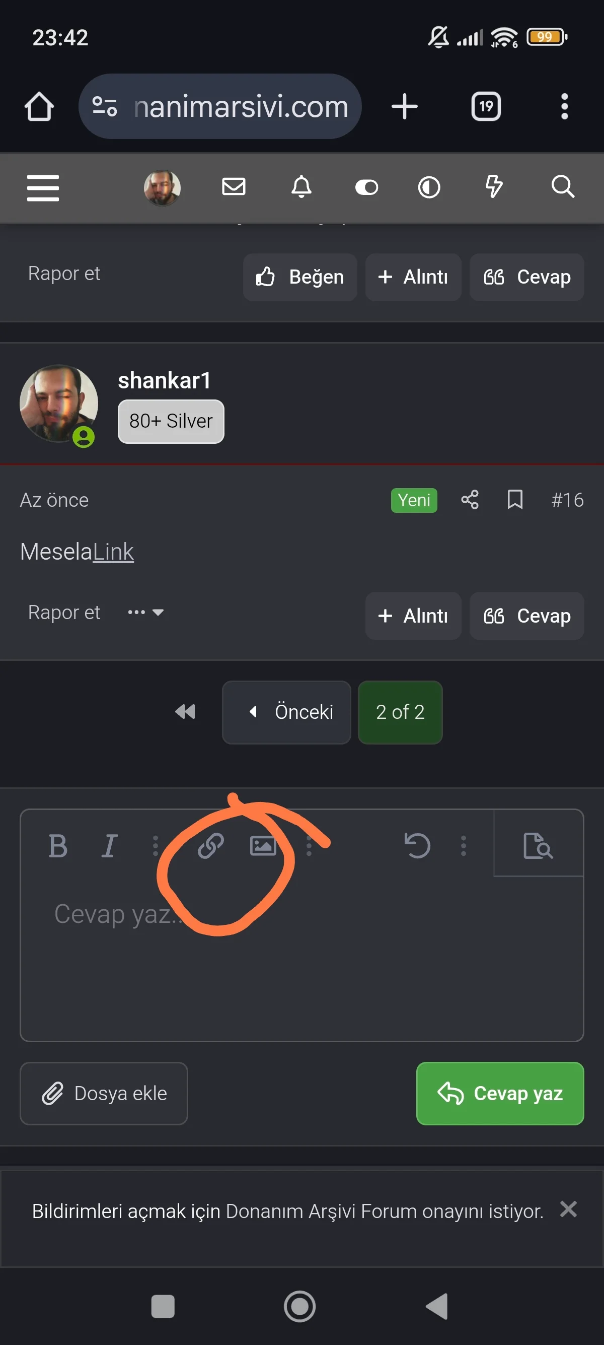

Linkleri yok et link seklinde yap yazı kısalır fazla öneri yapmışsın bir yüksek bütçe bir orta bir ucuz sekliden yapsan daha mantıklı olur fiyatlari o anlık değişir oda var
sesim biraz ince olduğu için hafifte tereddüt ediyorum
Hocam adam akıllı sistem toplamak isteyen dikkatini toplar diye düşünüyorum (para şelalesi yoksa )
Hocam çok güzel olur uzun video çeksen de izleriz
ürün linki olarak mı veya nasıl yapabilirim onu
MeselaLink
İşaretli yerden linki eklersin
Yazıları kısalt ve öz yap konu çok kısalır kolay olur

MeselaLink
hemen hallediyorum hocam linkleri yazılar içinse önermediklerimi silebilirim en fazla anakart için

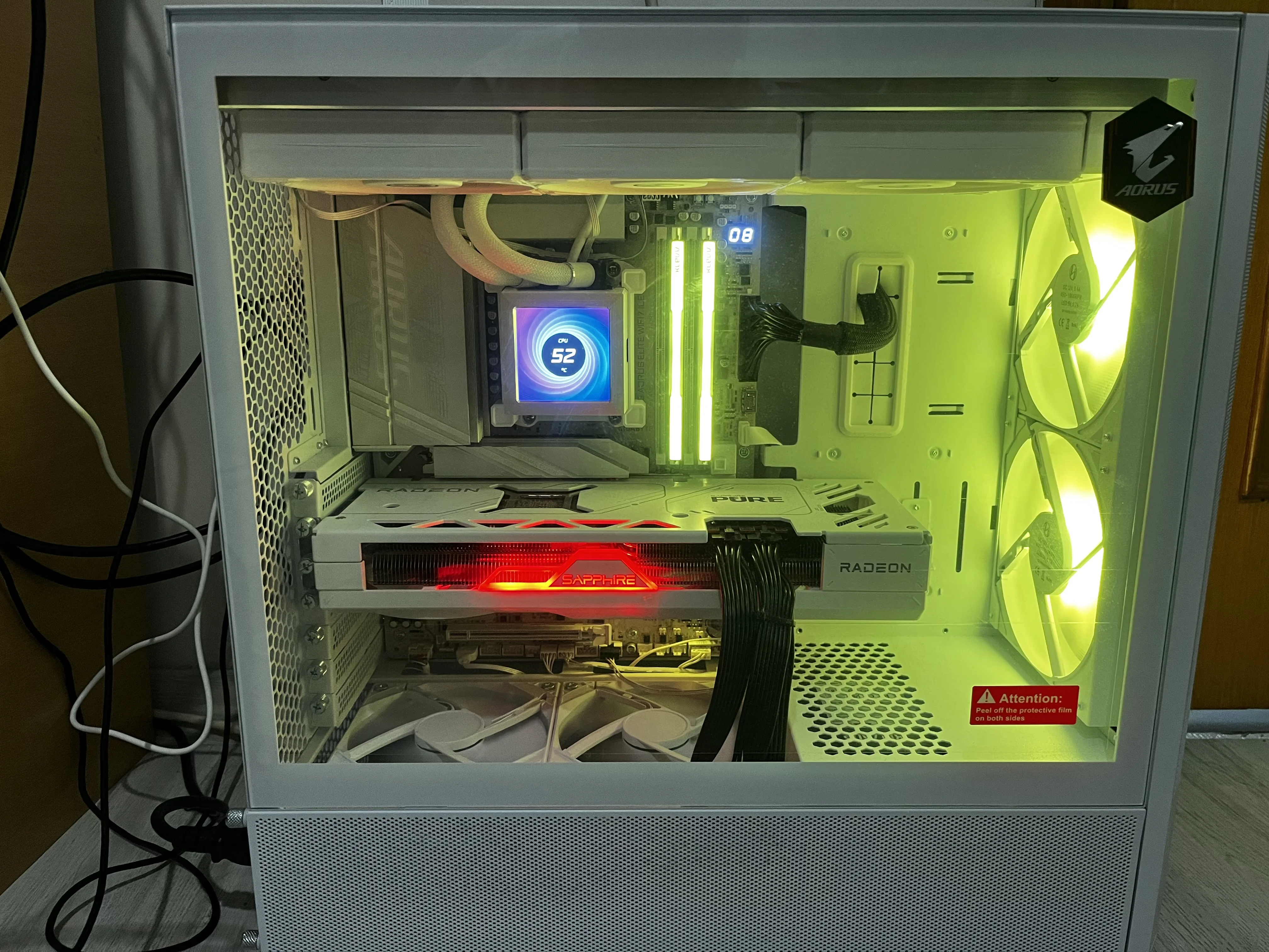

Bendede aynısı var tank gibi maşallah
Çok iyi olmuş. Alt tarafa fanlar çok mantıklı, ben kendim için araştırdım ama sağlıklı bir sonuca varamadım. Phanteks p600s kasaya sahibim, bu kasanın alt kısmına fan konulur mu sizce ?
Benim kasada direkt orijinal olarak geliyor bu fanlar her kasaya koyulmuyor zaten içeriye hava üflediği için ekran kartı extra bir soğuyor o yönden iyi
