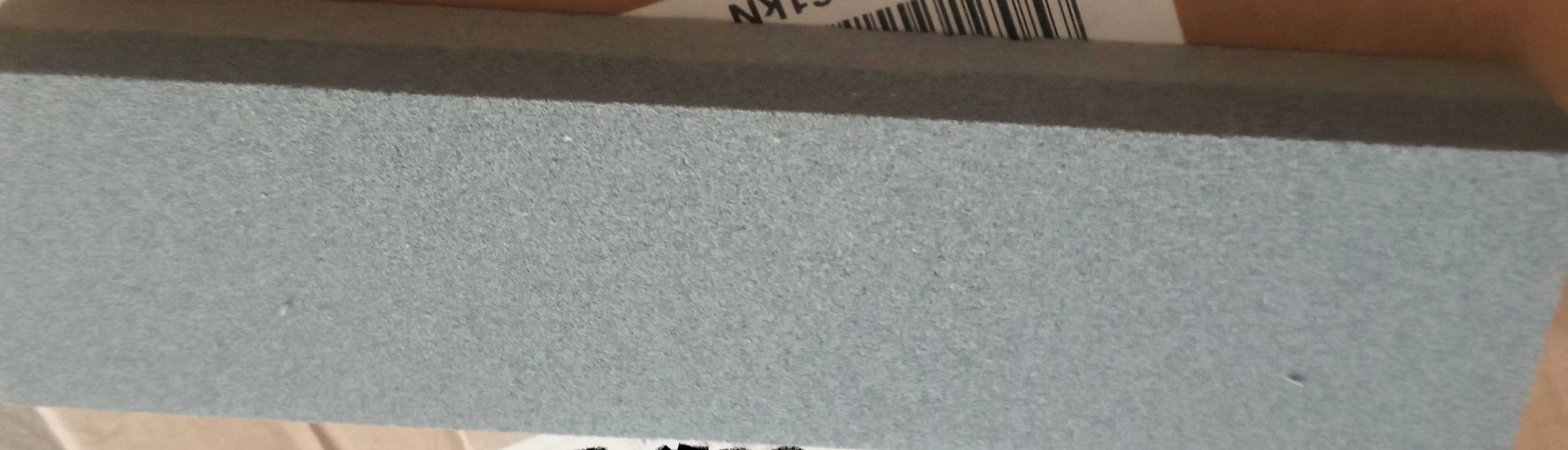

Taşımız 120-320 grit olmakla beraber çift traflı olmakla beraber kullanılmadan önce ıslatılmalıdır zira bu taşımızı suya batırırsak bu sıvı,bıçaktan çıkacak olan atık malzemenin yüzdürülmesine yardımcı olur ve taşın tıkanmasını önler. O yüzden önce aldığımız taşın özelliklerine dikkat ediyoruz.

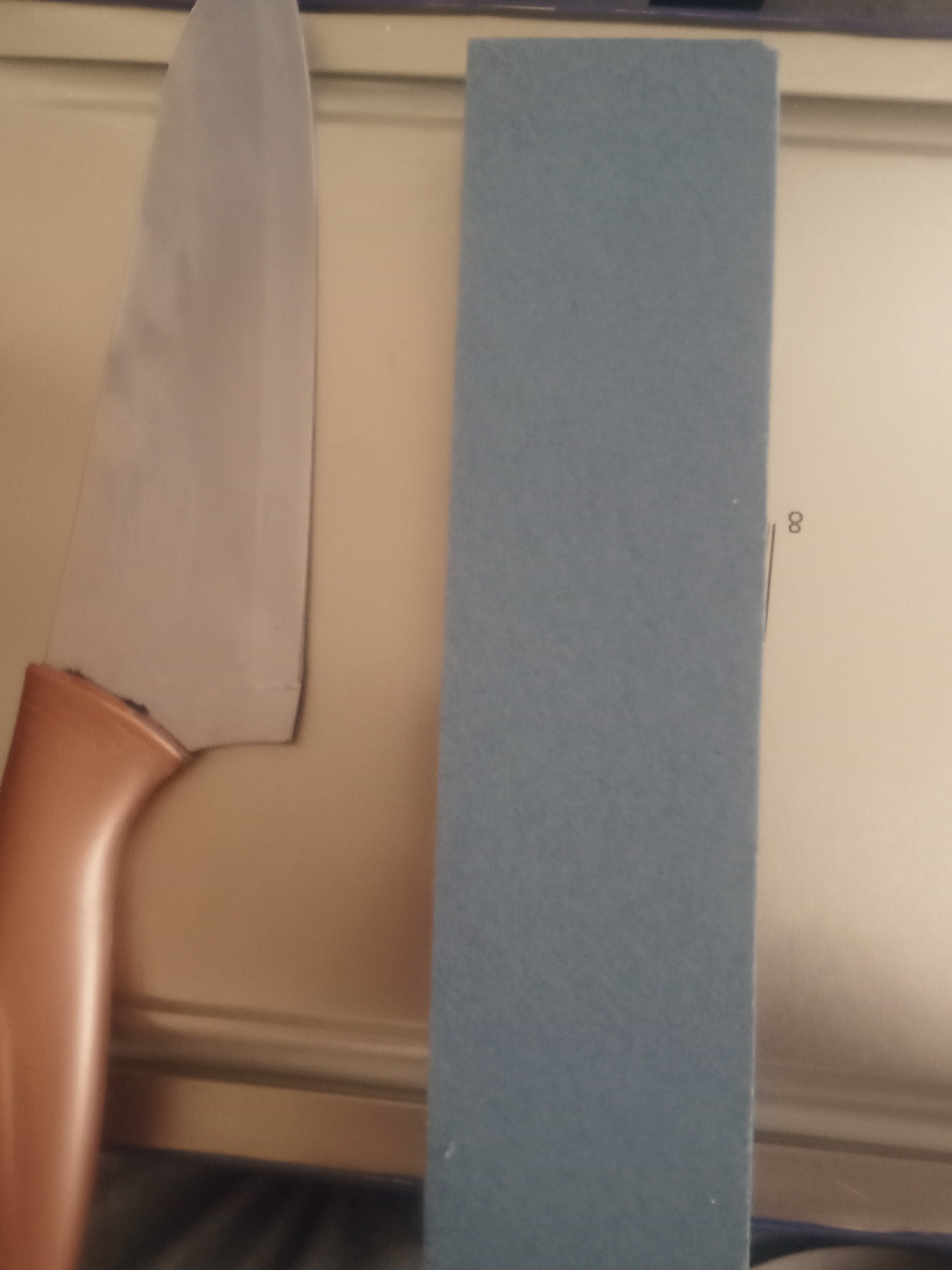

Öncelikle taşın resmi burada, kutusuna göre ağır bir taş, öncelikle 10 ila 15 dakika arasında soğuk bir suyun içinde bekletiyoruz bu aşamada taşımızın su baloncuğu çıkarmadığını (bu taşlar suya konulunca baloncuk çıkarır) görünce demek oluyor bu taşımız hale gelmiştir. Şunu söylemekte fayda var ıslattıktan sonra su kaynağına yakın bir yerde bileme işlemini yapacağız o yüzden altta attığım resimde olduğu gibi ayarlayabilirsiniz

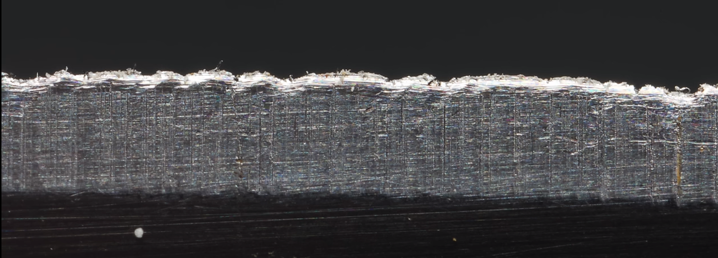

Bakın bu ucuza aldığınız bıçak bileyiciler bıçağınızı böyle yapıyor

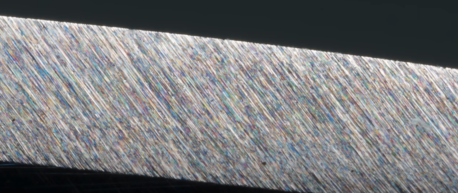

Buda taş ile bilediğiniz bir bıçağın ağzı (farka bakın)
Bıçağımı 22 derecelik bir açıyla çeşitli yönlere doğru bileyledim buna 15 dakika falan harcadım günün sonunda bıçağımın ağzı eskisine göre daha keskin hale geldi belki biraz daha vakit ayırıp özen göstersem çok daha verimli sonuç alabilirdim. Onun haricinde bu taş suyu üzerinde tutmuyor aşırı emici bir yapısı var sünger gibi suyu çekiyor onun için dakika başı elimle su serpmek zorunda kaldım. 120 liralık bir fiyata göre evet bıçağınızı biliyor hatta körelmiş mutfak bıçaklarını özenerek biledim ve tatmin edici bir sonuç aldım fakat biraz daha paranızı arttırıp bi tık daha pahalı bir taş almanızı öneririm, bu taş yumuşak olmasının yanı sıra suyu sünger gibi emiyor. Alternatif olarak 300 liralık olan bu taşı alabilirsiniz amazon üzerinden. Hem daha kaliteli bir yapıya sahip olmasıyla sizi daha çok memnun edecektir. Bir kez daha belirtmekte fayda var, 120 liraya aldığım keskinlik seviyesi sizin mutfağınız için yeterli olacaktır ama yaprak jilet kalitesi için bi tık daha pahalı taş almakta fayda var.
