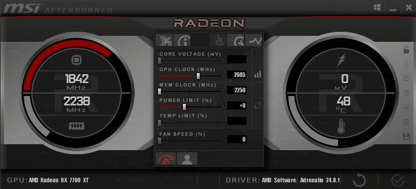

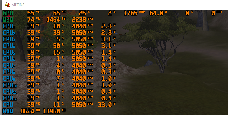

En çok oynadığım oyun CS2 fakat MSI Afterburner'ı orada çalıştıramadım o yüzden ekran görüntüsü veremiyorum. Fakat Metin2 den bir görüntü aldım bu yeterli olur mu bilmiyorum. Görseller ektedir.
İşlemci: AMD Ryzen 5 7500F
Ekran Kartı: AMD Radeon RX 7700 XT
Anakart: Gigabyte A620M H
Ram: 2x Corsair Vengeance LPX 16GB - 5200Mhz - DDR5
Soğutma: Corsair h100 240mm - Sıvı Soğutucu

Darboğaz neden olsun kim söyledi sana darboğaz olacağını? Ekran kartın ve işlemcin gayet uyumlu modeller. Teste bakmaya gerek dahi yok. 7500F, 4080 ile bile kullanılıyor.

Merhabalar, gözüktüğü üzere %100 kullanım miktarında olan bir çekirdek yok, oynadığınız oyun ekran kartını veya işlemciyi yoran bir oyun değil, ama CS2 girdinizde, optimizasyon problemi olan oyun olduğu için yaşama ihtimaliniz olur ama bu durumu sistemdeki başka bir problemden ve oyundan kaynaklı olur. Böyle bir sistemde bu durumu hissetmezsiniz...

Teşekkür ederim. Peki ekstra bir sorum olacak. Youtube'da izlediğim aynı sisteme sahip başka biri CS2'de 400 e yakın FPS alırken ben 200-250 arası FPS alıyorum, hatta ortalama FPS değerim: 198.8 FPS. Bu sorunu çözebilmem için neler yapmam gerekli? Örneğin: HYPR-RX, Smart Technology gibi ayarların yapılması gerekli mi veya başka bir şey.
+Win 11 kullanamıyorum, çünkü CS2 oynamam için Secure Boot'u aktifleştirmem gerekiyor. Aktifleştirdiğim halde sorun çözülmüyor. Bu problem anakartımın kronik bir sorunu olduğunu söyleyenler var. Eğer anakartımın böyle bir sorunu varsa acaba sistemimin çalışma performansını etikileyecek bir şey olabilir mi?

Öncelikle, bu durumun sebebi anakart olabilir, ancak FPS farkı oldukça yüksek. Aynı ayarlarda ve aynı noktada mısınız, bunu kontrol etmek önemli. Benim sistemimde 13400F var ve Cinebench R23 testinde %10-15 daha düşük puan alıyordum. Anakartım MSI PRO H610M-E DDR4. HD monitör programı ile kontrol ettiğimde, işlemcim 90W’a ulaştığı anda hızını düşürmeye başlıyor. Bunun anakart kaynaklı olduğunu söylediler. Ben de bir program aracılığıyla 90W’taki sınırı kapattım ve böylece herkesin aldığı yüksek puana ulaşmayı başardım. Ancak bu durumun anakarta zarar verip vermeyeceğini aslında Abdullah abiye sormayı planlıyordum. İşlemcide PL1 ve PL2 değerleriyle oynadım; özellikle PL2 değerini değiştirdim. CS2 oynayacağım zamanlarda bunu aktif ediyorum. Ama anakartıma zarar verip vermeyeceğini bilmiyorum.
Sen de böyle bir Cinebench testi yapabilir misin? Anakartın gerçekten bu durumu kısıtlayıp kısıtlamadığını öğrenebilirsin. Bu testleri yaparken soğutucunun iyi olması gerekir; stok soğutucu ile yeterli performansı alamayabilirsin. Belki de 200 FPS almanın sebebi bu olabilir.

darboğaz yok.
Tüm ayarları fulle.
Anti-Aliasing modunu TAA / TXAA olarak al FXAA kullanma.
FSR kapat
Ray Tracing kapat
Monitör FreeSync destekliyorsa aç. Aynı zamanda AMD adrenaline denetim masasından da aç. Oyun içi VSYNC kapat.
Monitöründe FreeSync desteği yoksa AMD adrenaline denetim masasından da kapat. Oyun içi VSYNC aç.
AMD adrenaline denetim masasındaki otomatik olan ayarları mümkün mertebe kapat. Bir sürü aç-kapa radio button var hepsini kapat.
FreeSync özelliği monitöründe varsa oyunu Borderless Windows / Çerçevesiz Tam Ekran seçeneğinde çalıştır.
FreeSync özelliği monitöründe yoksa oyunu Fullscreen modunda çalıştırıp VSYNC etkinleştir.
