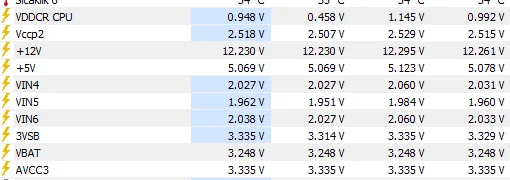

hwinfo indirip sensörler bölümünü açın. Orada PSU beslemelerini göreceksiniz oranın resmini bir paylaşın.
    8.9 KB · Hit: 17
Bilgisayarı açmayı deniyeceğim hemen açılırsa bakayım. Birde oyun açık iken mi bakayım yoksa rölantide mi?
Açılışta çalıştırıp bakın. Ayrıca sistem kapanınca açılmıyor mu? Tepki mi vermiyor boot mu etmiyor?
