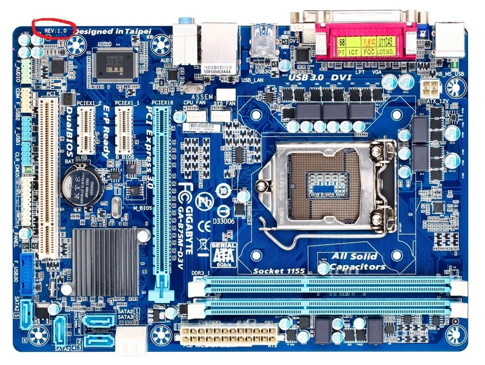

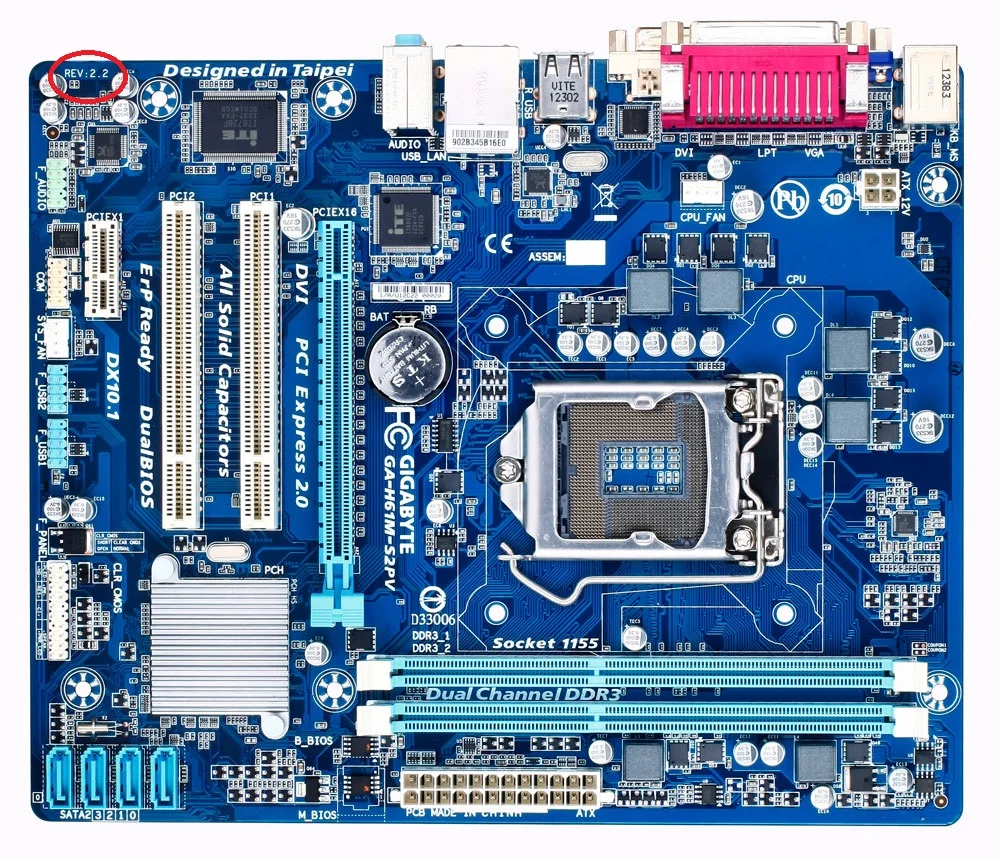

Gigabyt anakartlarda ''Revizyon''faktörü var doğru revizyonu indirdiğinden emin misin?Anakartın 4 defa revizyona uğramış 1.0 - 2.0 - 2.2 - 2.3 olmak üzere. Revizyon numarası anakartın bir köşesinde yazar (Fotoları attım).
Güncellemeden önce biosu varsayılan yap.

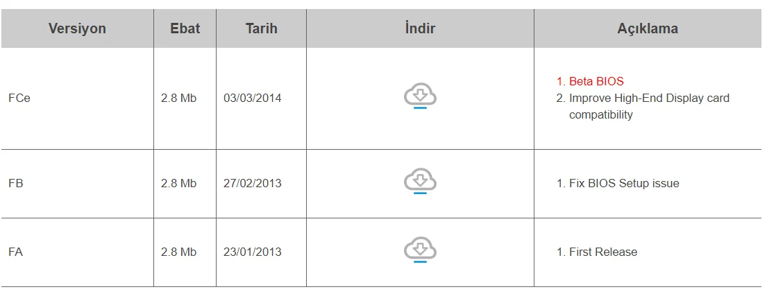

Şimdi benim revision 2.0 ve FA olarak görünüyor şuan Fce yazanı mı indirmem gerekiyor

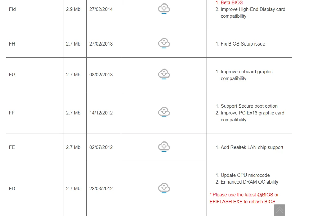

Ayrıca ben burada en üsttekini indirmiştim ve burada FA yazılı hiç bir şey yok ben burada Fld yazılı olanı indirip denemiştim burası yanlış mı yine aynı anakartın bios sürüm yeri ama

Evet tuhaf bir şey en altta FA ilk biosu görmek lazım. Versiyon 2.2 de FA var.
Anakartının versiyonunun 2.0 olduğundan emin misin?

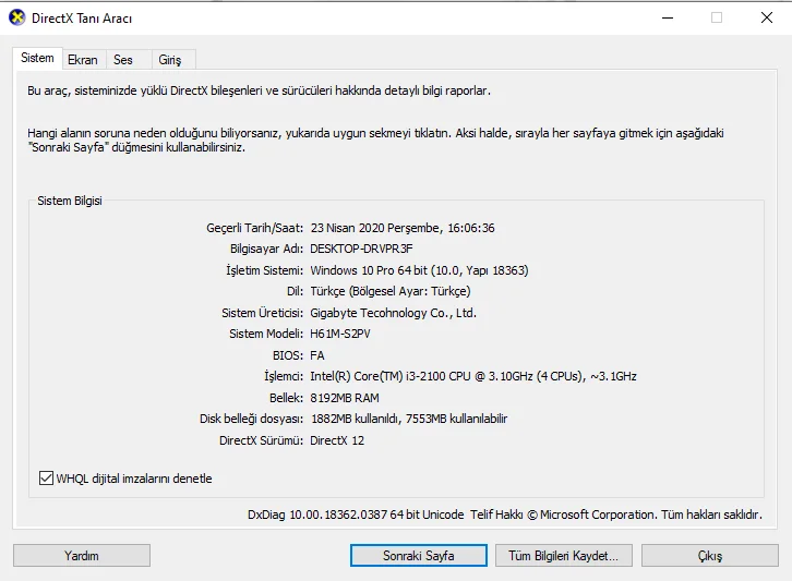

Evet eminim dediğiniz yeri kontrol ettim 2.0 sizin attığınız linkteki en son bios sürümü indirsem kursam olur mu acaba fotoğraftaki en üst
    16 KB · Hit: 57
Bir problem çıkmasını istemem bir problem yaşamıyorsan güncelleme derim.
