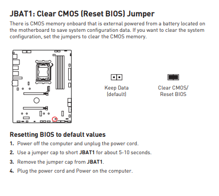

Flash Bios yaptım fakat yok, yine çözülmedi, jumper nasıl yapacağım ?
BIOS'u varsayılan değerlere sıfırlama
1. Bilgisayarı kapatın ve güç kablosunu çıkarın.
2. JBAT1'i yaklaşık 5-10 saniye süreyle kısa devre yapmak için jumper kullan. jumper yoksa (tornavida gibi metal bir şey de olur)
tornavidayı al jbat1 in iki dişinede sürekli temas edecek şekilde beklet 10 saniye sonra kabloyu tak güç ver sıfırlanmış olur. Bazen powerdan güç kablosunu çıkarsanda bios sıfırlanmıyor o yüzden powerdan anakarta gelen 24pin kabloyuda çıkar.
jbat 1'e yaklaşık 10.saniye iletken değdirmek kesintisiz bir şekilde,.ikisine de değecek ama, psu kapalı ve kablosu çekik olması lazım bios sıfırlar sorun yok.
Ram üreticisini seçme gibi bir aya var onu ellememek lazım, mesela ben hyperx seçtiğimde görüntü gelmiyor. Bios'a girince sol üstte cpu ve expo yazar 1 yazan kutuya tıklamak yeterli.

Hocam yaptım fakat sıfırlanmıyor. Yani artık ekran kartını falan mı bozdum ya da ramleri falan mı bozdum acaba diye tırsmaya başladım açıkçası. Ne yaptıysam bir türlü görüntü gelmesini sağlayamadım.

Denedim hocam yalnız hala sıfırlanmıyor.
Benimde başıma gelmişti. Komple fişi vs. sök sonra power tuşuna basılı tut 10 sn falan ondan sonra jbat1'e 10 saniye metal değdir ikisine de değmesi lazım. Ramlerden birini 4. slota tak ve ekran akrtını çıkar anakarta tak monitör kablosunu. Dene farklı metodları.
