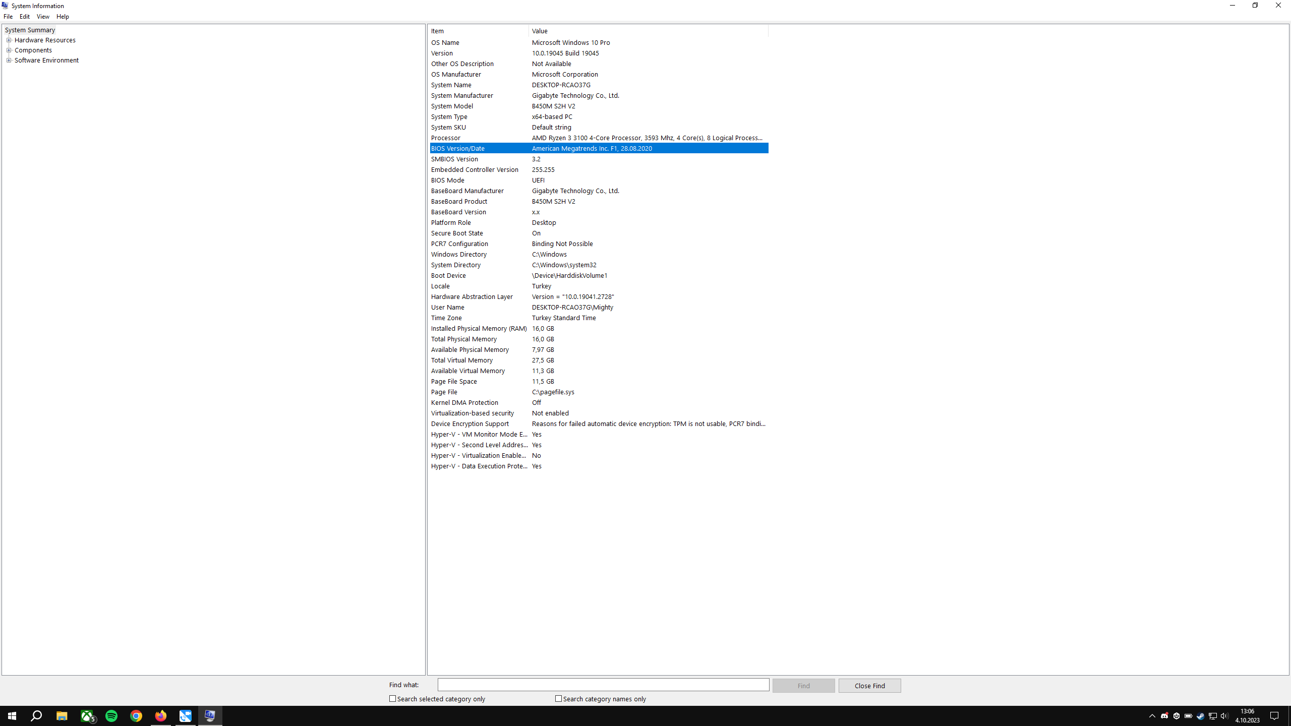

msinfo32'den ekran görüntüsü atabilir misiniz? O anakartta f40 öncesi sürümlerden direkt son sürüme güncellenmemesi gerektiğini biliyorum. Zaten gigabyte uyarıyor. Kırmızı renkte uyarı yazıları mevcut. Onları okuyarak güncelleyebilirsiniz.
System Information görüntüsü bu şekilde, öyle yazıyor...En eski sürüm olması şaşırttı beni de, 2018 diyor çünkü.Hazır pc almıştım güncel versiyon yüklemeden itelemişler demek ki :)
2020 diyormuş ama yine de en eski sürüm sonuçta :)

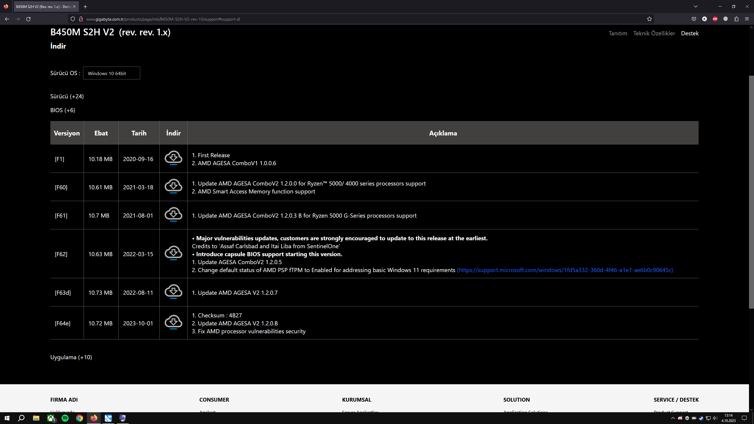

Benim anakart v2 olduğu için buradakiler çıkıyor, galiba v1 de daha fazla update seçeneği var, bunlardan hangisine geçmem en uygunu olur?Direkt f62 ya da f63d ye geçebilir miyim?
