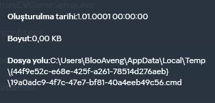

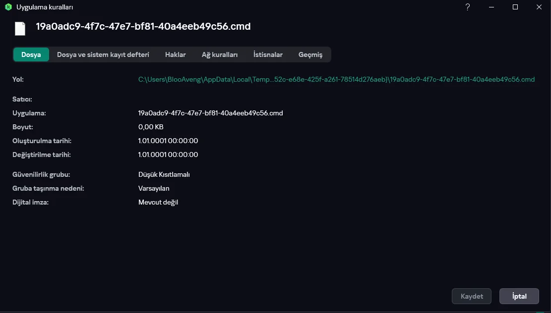

Kaspersky böyle bir dosyayı düşük kısıtlamalı alana almış bu nedir silmelimiyim
.cmd'nin bulunduğu dosya konumu neresi ?

Yolu tam olarak paylaşsana bi bir şeyin telemetri temp verisi galiba bu yada bir dosyanın tempi olmalı genelde sürücü çalıştıran bir şey oluyor MSI Center gibi Lian Li gibi yazılımların

Klasör adından cmd dosyasını neyin çalıştırdığını yakalamaya çalışacakta işe yarayacağından şüpheliyim çünkü temp dosyasından dönüş almaya çalışıyoruz sen sistemi yeniden başlatsan büyük ihtimalle silinecek dosya :D Kaspersky zararlı olmayan sınıfına alıp işaretlemiş zaten sırf cmd diye ama temp bir dosya o yüzden işaretlenmesi muhtemel boyutuda yok dosyayı bulup düzenle ile içerisindeki koda bakabilirsin bi bakar mısın silinmedi ise
Hocam temp klasörünü bir kaç dakika önce temizlemiştim şimdide öyle bir klasör veya dosya yok ancak düşük kısıtlamada kalmaya devam ediyor normalmidir?
Kodlarda maalesef işe yaramdı.
Düşük kısıtlamaya tekrar düştüyse normaldir yakalıyor çünkü yok zaten hala oradaysa temizlemediğin içindir yeni bir aktivite olmadıysa sorun yok ilgili kısmı temizleyebiliyorsan temizle ve sistemi yeniden başlat tekrar kontrol et (Paralı kaspersky kullanmadığım için menülerini ezbere bilmiyorum ben işimi hep KVRT ile hallederim)
