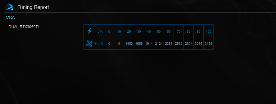

ai suite3 uygulamasında bi şeyler karıştırıyodum önce normal fanları kontrol ettirdim değerler iyi çıktı ekran kartı fanını kontrol ettirdim böyle kırmızı yananlar oldu bunlar ne anlama geliyor

0 olanlar fanın dönmediğini gösteriyor
ne yapmam lazım daha az önce temizledim kasayı ekran kartının fanlarında da bi problem yoktu sonra bu testi yaptım nasıl dönmüyor olabilir bu sakıncalı bir durum değil mi
belli bir sıcaklığa kadar ve güç tüketimine kadar fanlar dönmüyor bazı ekran kartlarında fanın ömrünü uzatmak için smart fan deniyor

uygulama ile kontrol ettiğimde döndürmesi gerekmez miydi iyi çalışıyor mu çalışmıyor mu diye kontrol ediyor ya sonuçta

fark ettiysen %0 ve %10 güç te fan dönmemiş geri kalanında fan dönmeye başlamış

hee anladım sırayla gitmiş yani ben onlar farklı bi ayar sanıyordum teşekkür ederim ama o zaman neden kırmızı ile göstermiş sanki kötü bir şey gibi zaten ilerledikçe dönmeye başladıysa

bilmiyorum hocam 0 en düşük değer olduğu için renk farklılığı yapmış olabilirler
