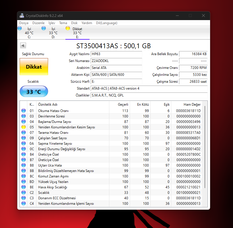

Bu HDD ölmüş mü yoksa daha gideri var mı? Sarı olan ne hatası?
Diskinde Bad sector var badsector ise
donanımdan kaynaklanan hatalar olup yazılım ile düzletmenin mümkün olmadığı hatalardır. Bad Sector hatalarının oluşması bir çok sebepten kaynaklı olabilir. Hard disklerin aşırı ısınması, nemli ortamda kalması, üzerinde ki korozyon ve fiziksel hasarlar aşırı kullanımlar bu sebeplerin başında gelir.
tik tik diye ses çıkarıyor. Tahminimce içindeki mekanizma dönerken çıkartıyor. Normal HDD sesi değil. 3-5 aydır bu hata var ama devam.
Nolur nolmaz onemli verileriniz varsa yedeklemeniz iyi olur sonrasında ölene kadar kullanın.
O ses bende olduğunda en son, bi yerden sonra disk kafa koparma mevzusumu diyorlar o olmuştu komple gitmişti disk. Tavsiyem önemli veri var ise yedekle. Zaten hale bakarsak mezara yakın bu.
Yüksek cuguli oyunlar var sadece. Bunda veri tutulmaz :D
knkm son demlerini yaşıyor eğer anı hatıra dosyan varsa kurtarmaya bak çünkü bir süre sonra tıkırtı yapacak ve çalışmayacak
Valla 3-5 aydır böyle. Ölürse daha iyi HDD almak için bahane çıkar. Bu şekilde paraya kıyamıyorum.
Bir chkdsk bir disk birleştirme hak etmiş olmasın
Anlamadım.
Sayı fazla değil.
Güvenlik modunda cmd aç.
Chkdks /f /r
Yaz enter yap.
Sonra defragment yani disk birleştirme yap.
Diskin bozuk sektörleri belki rahat eder.
Ya da o kısma veri yazmaz.
Hareket haline cihazı kullanmayın.
