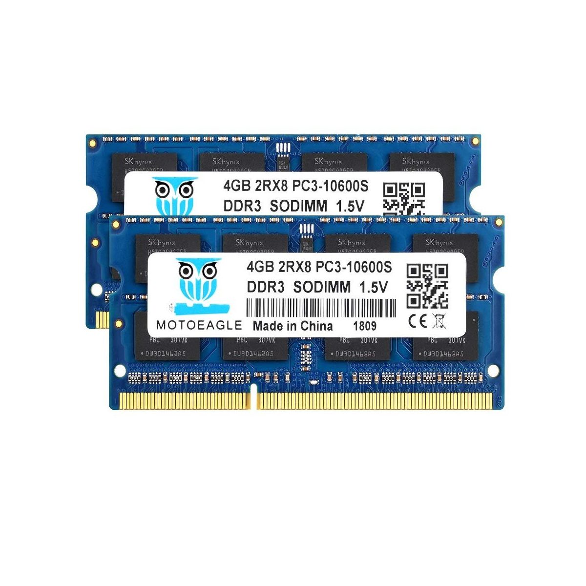

Merhaba PC de ram eksiği olduğu için ram almam lazım şuan kasamda takılı olan Ramin aynısının 2.eli 250 TL civarında bende 100-150 arası bir parası bu paraya önerilen bir kaç tane ram var alta atıyorum sistemimle beraber
İntel İ7 2600
HD 6570
Gskill ripjaws 4GB DDR3 1600mhz cl9 ram
320 GB
H61H2-M12 anakart
Sistemim bu önerilen ramler de bunlar
bendeki ram 1600mhz ama anakart 1333 destekliyor bu ram direkt 1333 sorunsuz çalışırlar değil mi beraber

Ram CL11 mis.ama sorun olmaz herhalde 2 Side Cl11 de çalışır sadece değil mi
h61h2-m12 v1.0 anakartim buydu diğer ram de Gskill 1600mhz 4gb cl9 fakat bu aldığım üründe yeni gördüm 8chip mis bendeki 16 chip galiba bir sorun olur mu

Su 8chip 16chip olayı ne biliyor musun birisi 8 birisi 16 olsa sorun olmaz değil mi

Yok hocam 8 chip olan da chip başına 512 mb varken 16 da 256 mb olur. Farkını hiç hissetmezsin.
