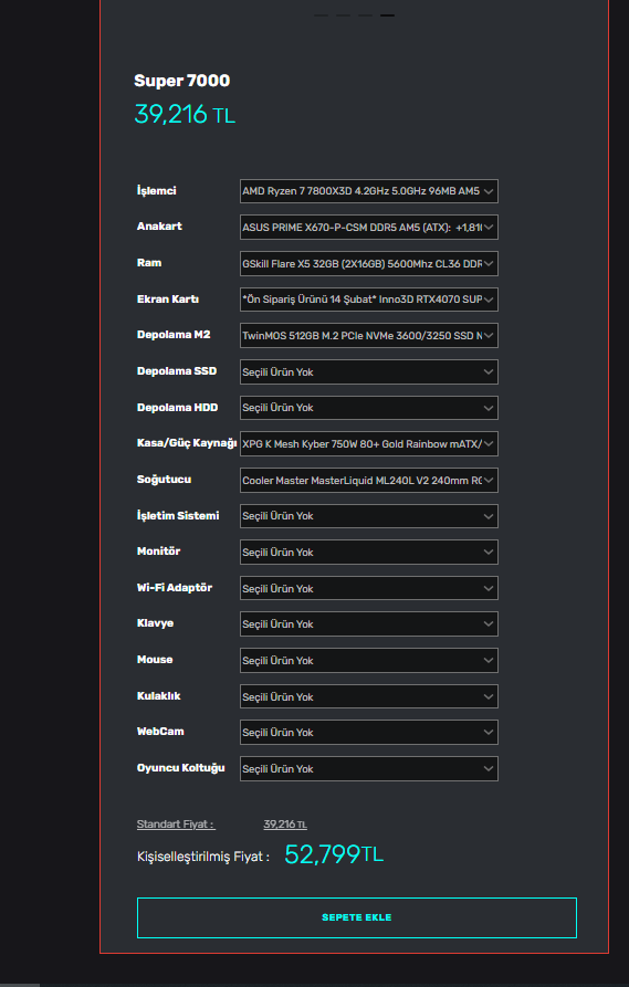

Bu sistem nasıl sizce?
EmreOFLU
4 Ağustos 2022
198
73
Emre
Bütçe
60000
1 TB Harddisk
AMD Ryzen 9 7950X
CORSAIR M.2 SSD 1 TB
Böyle bir sistem yaptım nasıl sizce uyumsuzluk bir durumu yok değil mi? Oyun olarak sadece cs,forza horizon5 ara sıra da valo.

gereksiz geldi bana oynayacağınız oyunlar ağır oyunlarda değil monitör olarak 1080p mi 2k mı

Alienware 360 hz var hocam
Arada oynadığım oyunların bazıları, canım sıkılırsa diye. RD2, Warzone,R6 bunlarıda arkadaş ortamım müsait olursa. Günde 10-12 saat çalışıyoruz vakit olmuyor biraz.

AMD Ryzen 7 7800X3D almak daha mantıklı önbelleği yüksek oyun performansı çok daha iyi uyumsuzluk sorunu olmaz rahat rahat alabilirsin ama ram i 32 yap

AMD Ryzen 9 7950X ekleme olarak yapıcam daha iyi olmaz mı? bilmiyorum bu arada kusura bakma hocam.

hazır sistemde bu daha iyi olucaktır tek tek topmaka istersenız de

ya bence 7950x çok fanteziye kaçıyor sadece oyun için kullancaksan en üstü 7800x3d yani sadece çekirdek değşiyor ben 2 çekirdekli laptopta oyun oynuyom
şu mantık var bende hocam bir daha sistem almıcam 2-3 seneye kadar almışken sonunu alayim bir daha uğraşmiyim diyorum. Konuya'da hakim değilim baktım o daha yüksek iyidir diye düşündüm :D

attığım sistem işinizi rahatlıkla görücektir.Montajından korkmayın bence keyifli olur.Belki ekran kartı daha yüksek olabilir fakat 1080p 360hz olduğu için 4070 super rahatça yeter
dipnot:totalde 65k falan ediyor pahalıya geliyor.Sonradan fark ettm,gamegarajda ki ürünü alıp geçin,65k bandında 4070 ti superli sistemler varken tek tek toplanmaz gibi geldi

Hazır sistemdeki anakartı yükseltmem gerekiyor mu sizce? Giriş seviyesi dedi arkadaşım onun yerine bunu ekleme yap dedi sizce nasıl? ASUS PRIME B650M-A WIFI II
