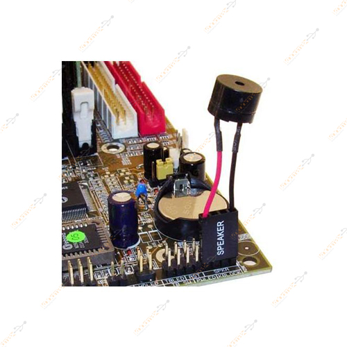

BUZZER NEREYE TAKILIR?
Buzzerlar,
Anakartınızın üstünde 4 pin şeklinde yer alan ''SPEAKER'' veya ''SPKR'' bölümüne takılır.
Anakartınızda hali hazırda bir buzzer bulunup bulunmadığını bu kısıma bakıp anlayabilirsiniz zaten tanıması çok kolaydır.
GÖRÜNÜŞÜ
Buzzer, Fiziksel olarak siyah, küçük bir silindire bağlı kırmızı ve siyah iki adet kablo, altında da, üzerinde SPEAKER yazılı dikdörtgen bir giriş şeklindedir. Tanıması ve ayırt etmesi kolaydır.
ANAKARTIMDA SPEAKER YOK, NASIL ARIZA TESPİT EDEBİLİRİM?
Bunun en kolay yolu tahmin edebileceğiniz gibi bir adet
Buzzer alıp anakartınızın SPKR kısmına bağlamaktır.
