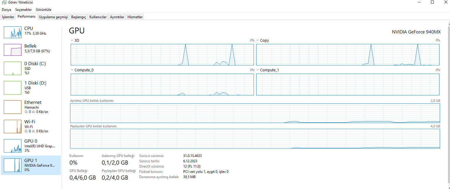

Merhaba Casper F650 laptop kullanıyorum laptop yazın ısındığı için evet ısındığı için verim kaybediyor ama kışın neden bilmediğim şekilde yine verimi düşük oluyor laptopumun içerisinde 8gbram 512gb m2ssd ve toplam 10gb ekran kartı var. Acaba neden ısınıyor formatla ilgilimi yoksa başka bir şey mi? Ve biosu güncel soracak olanlar için , biosa gömülü olduğu için yazılımı sadece windows 10 home singlelanguage destekliyor bundan olduğunu sanmıyorum ama yine de beni bi açıklığa kavuşturun ne olur. Teşekkürler. Ve yine soracaklar için bütün her şey güncel son sürüm.

knk dediğin her şey tam ayarında pc soğuk yerde tahta serin ve konforlu durumda benden konforlu kesin diyebilriim ama genede böyle şuan buz gibi gene böyle ya
10 gb gpu yok ki. 4 gb paylaşımlı 8250 u dan geliyor 2 gb da 940 mx den. Laptop un biraz eski ben gpu kullanma değişimlerini bilmiyorum. Bilen birileri yardımcı olur umarım.
knk dediğini biliyom tüm kart 10 gb ya onu kast ettim onu bende bilmiyom ama dar boğaz çok yapıyor ya , niye bilmiyorum sebepte yok kii
Knk biliyom dediğini ben toplamını kast ettim ama yani dediğin sebepler geçerli değil aşırı dar boğaz var sebebini bilmiyom aşırı ısınmamı başka bişeymii
Hicbir şeyin toplamı 10 gb etmiyor dostum. 2 gb ekran kartın var. Ekran kartı nvidia panelinden açılıyor olabilir. Pek bilmiyorum ama youtube da falan benzer videolar vardır .
hmm tamam sorunu çözdüm bide Teşekkür ederim <3 . Bu arada sorun driver güncellemesiymiş eski sürümü hard diskimde kalmış onu kurdum şuan dar boğaz yok ah güncellemeler :)
