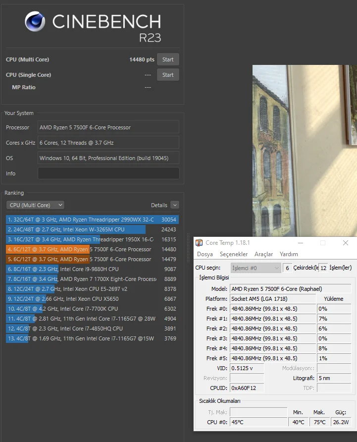

Çözüldü✓ Cinebench test sonuçlarım nasıl ? ( r5 7500f )
Alıntıyı görüntüle termal macunu doğru bir şekilde uyguladım ve 5 derecelik düşüş yaşadım yanlış montajdan dolayı oluşan bir sorunmuş
oda sıcaklığı 26.6
Değerlerin normal hocam bende peerles assain vardı onla 80 görüyordu phantom daha iyi ondan 75 derece normal 360 mm sıvı ile kullanıyorum 72 derece oluyor max oyunlarda en fazla 65-70 görürsün
Neyi farklı yaptınız hocam? İlk sürdüğünüzde çok mu sürmüştünüz yoksa az mı?
termal macunu sürdüm vidalarken vidalar tam oturmadığı için soğutucuyu söktüm sökünce termal macunda hava boşlukları olmuş o yüzden tam soğutamıyormuş
