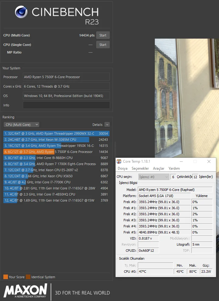

işlemcim r5 7500f Phantom Spirit kule tipi soğutucu satın aldım ve bu ilk testim sizce sonuçlar nasıl oda sıcaklığı 28 derece işlemci boş da 46 derecede çalışıyor bana fazla geldi birde size sorayım dedim
(hiçbir bios ayarı yapılmadı)
youtube testlerinde boşda 38 derece max 69 derece
O soğutucuda bir problem yok, kusurlu ürün göndermemişlerse. Termal macun kurumuştur ondandır ama yine de abartılacak kadar çok değil sıcaklık. Biraz bekle, ortalama daha fazla sıcaklıklara ulaştığını görürsen, termal macunu o zaman yenilemeni tavsiye ederim.

Macun nasıl kurusun daha yeni sürmüş
soğutucunun kendi kutusundan çıkan sıfır termal macun

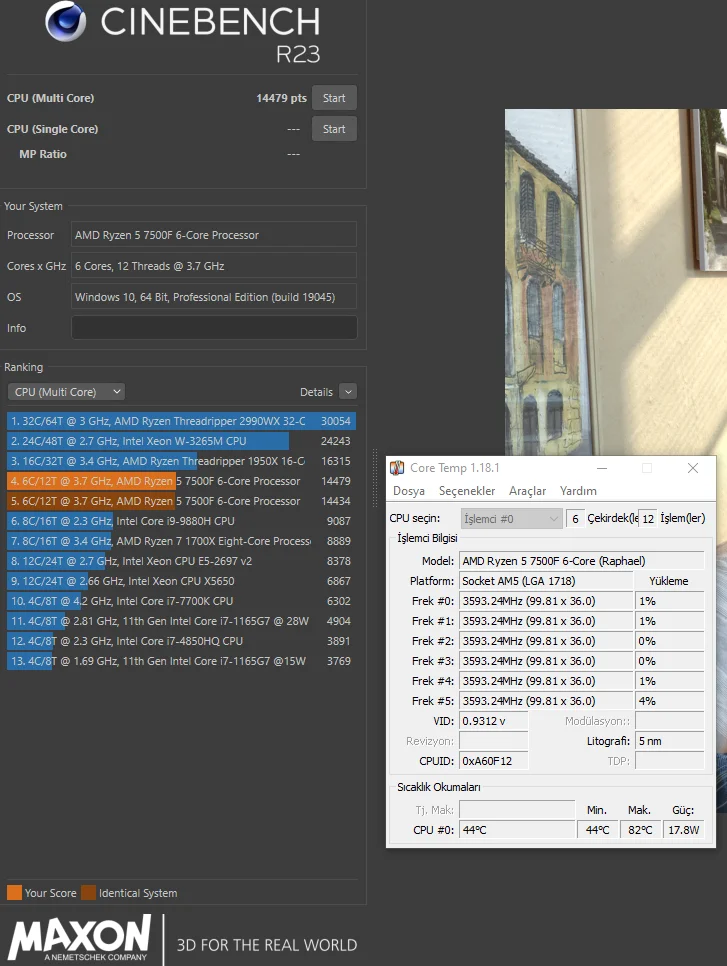

ESKİ
YENİ

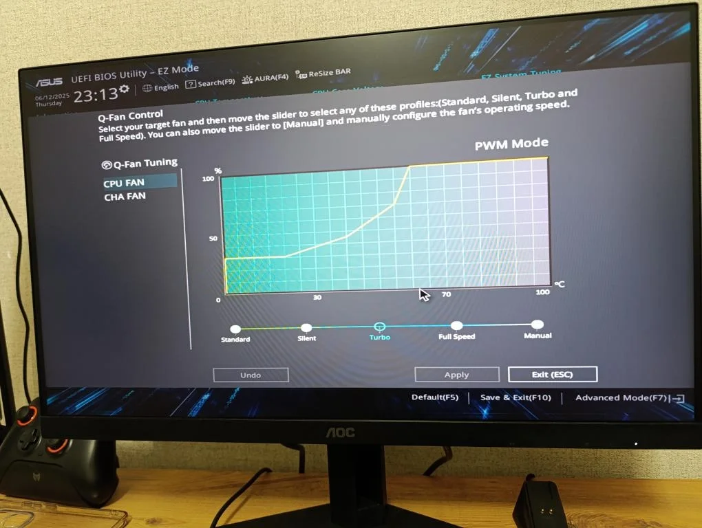

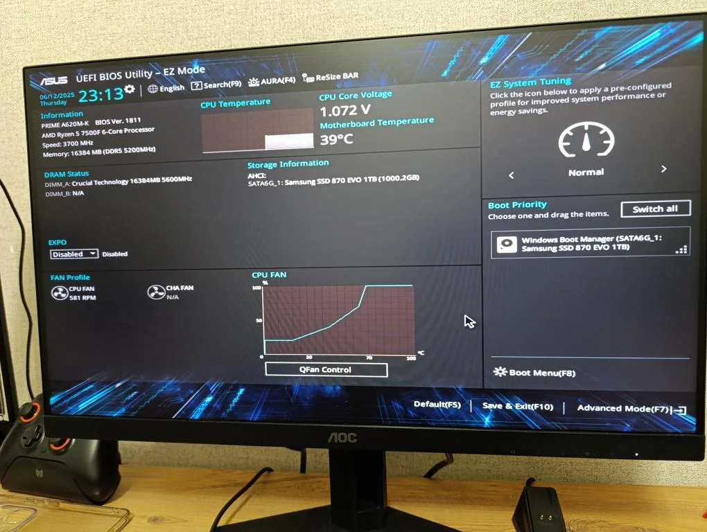

Qfan Control den hızı standart dan turbaya çektim sıcaklık değişmedi

Alıntıyı görüntüle işlemcim r5 7500f Phantom Spirit kule tipi soğutucu satın aldım ve bu ilk testim sizce sonuçlar nasıl oda sıcaklığı 28 derece işlemci boş da 46 derecede çalışıyor bana fazla geldi birde size sorayım dedim
i5 13400f ile 15.300 puan alıyorum
sıcaklık değerleride burada var soğutucum imzadaki
sizin sıcaklıklarda sorun var

termal macunu doğru bir şekilde uyguladım ve 5 derecelik düşüş yaşadım yanlış montajdan dolayı oluşan bir sorunmuş
oda sıcaklığı 26.6
