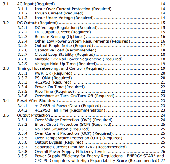

Zaten güncel PSU'larda Intel'in standartları var, korumalar IC'ler tarafından veriliyor.
Zorunlu korumaların hepsi olmak zorunda, diğerleri ise üreticiye bağlı.
Bunların hepsini VS550 güzelce karşılıyor, o yüzden sıkıntı yok.

Tamam OCP OVP var. Grup düzenlemesi önemli değil. Yapı eski değil yeni. Fiyatına pahalı değil ucuz. Zaten IC ve yonga denetleyici leri çok pahalı o nedenle PB gibi markalar koyamıyor. Zaten o nedenle İntelin belirlediği 16 ms'in altında. Testler yalan. Offff

Baltazar yazınca fak ettim.
PWR_OK nasıl testi geçiyor?
ATX standartları 16 ms, VS 2018'de ise bu değer 9 ms civarı idi.
