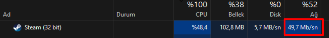

Benim bilgisayar özelliklerim : Ryzen 5 5600 Rtx 3060 16 gb ram. Son 2 gündür Cpu 100 kullanım sorunu var , neden olduğunu bilmiyorum virüs taraması yaptım , tüm antivirüs programlarını indirdim bilgisayarda virüs yok dediler fakat sorun devam ediyordu , bende usb ile format atmaya karar verdim fakat yine düzelmedi. çözümü nedir?

Ayrıca SS aldığın zaman Steam üzerinden indirme yapıyormuşsun sanırım. İndirme yaparken de işlemci kullanımı artar, o yüzden Steam'i çok kullanıyor büyük ihtimalle.

Hocam steam neden %50 clu kullanıyor 360 security indirip virüs taraması yapmanızı tavsiye ederim

yok hayır indirme yapmıyordum arkada öylesine açık duruyordu

Güncelleme falan yapıyormuş o zaman sanırım haberin olmadan.

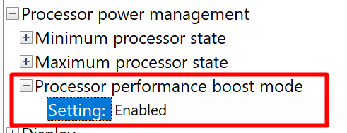

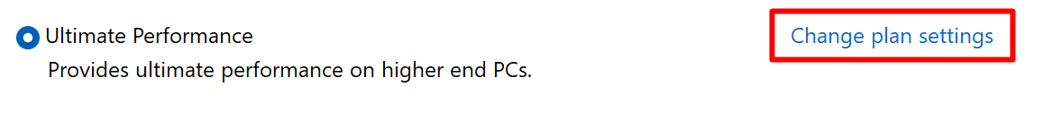

CMD'yi yönetici olarak çalıştır ve "powercfg -duplicatescheme e9a42b02-d5df-448d-aa00-03f14749eb61" bu kodu yapıştır oraya.

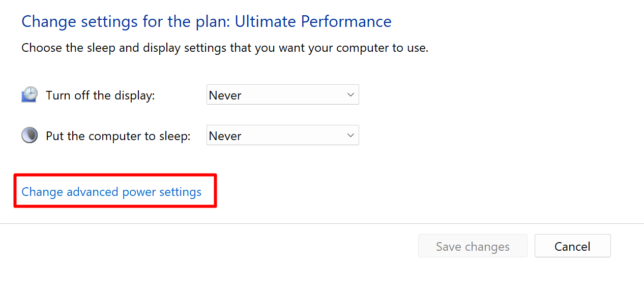

Güç Seçeneklerini aç ve hangi planı kullanıyorsan onun sağ tarafında bulunan Plan Ayarlarını Değiştir'e bas.
Ardından aşağıda bir yerde İşlemci Güç Yönetimi tarzında bir ayar olacak onu aç ve Aktif ya da başka bir şey yazıyor olması lazım, onu Devre Dışı yap.
İşlemcin zaten sıcak çalışmıyormuş ama 63 derece gayet iyi. Bu ayarı yapman gereksiz olur, tam verim alamazsın.
