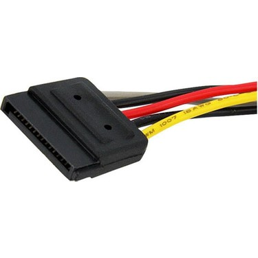

O dikdörtgen SATA güç kablosu. Disklere güç verdiğin kablo var ya, o.

Güç kaynağından gelen SATA güç kablosuyla.
Ucu bu şekil.
Tamamdır hocam teşekkür ederim
